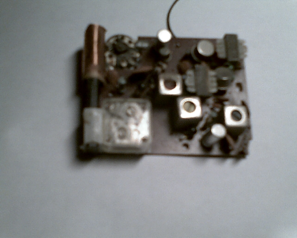

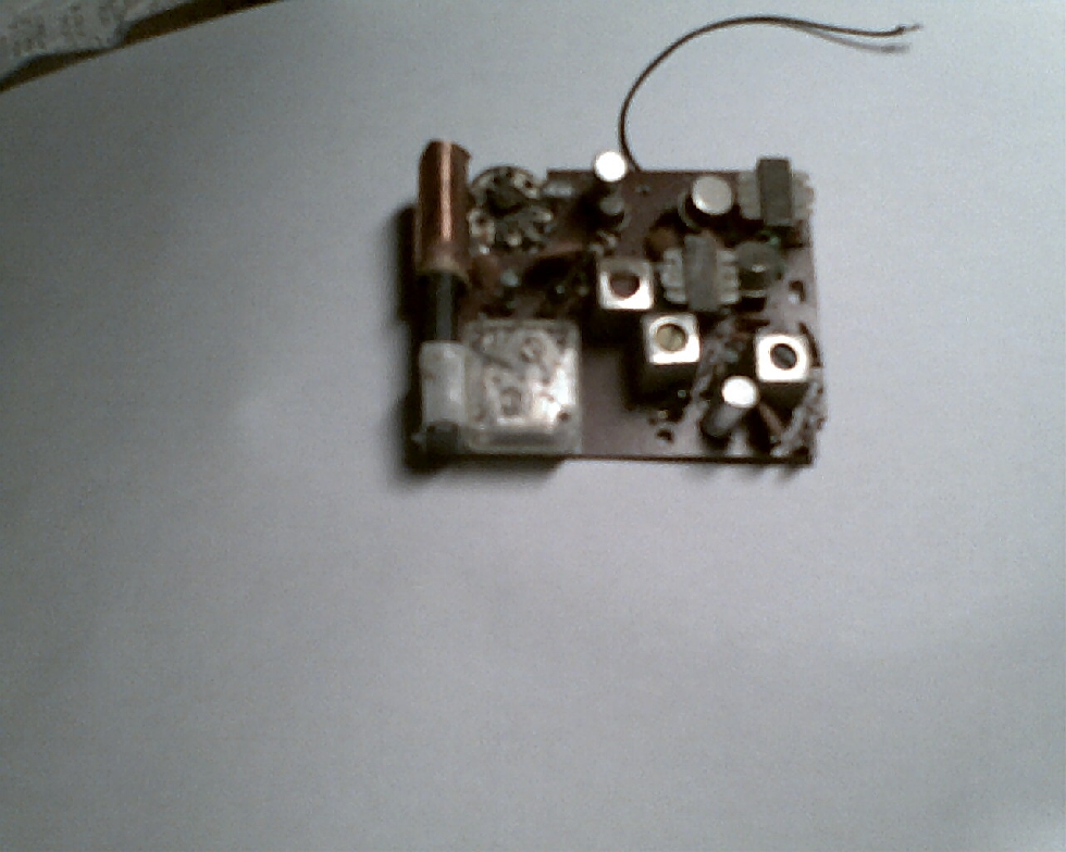

Hoi Juul,
Het lukt niet met mijn simpel camaraatje goede fotoos van dichtbij te maken.
Maar hier een poging.
Het gaat om het torretje voor de linker MF trafo met gele kern.
![[image]](images/uploaded/20141218190457549317493c79e.jpg)
![[image]](images/uploaded/201412181905335493176de4a5d.jpg)

Meestal staat bij die druppies de tekst op de rand.
Kijk bij nr 2 die het nog wel doet of dat een PNP of NPN is.
Is dat helder.
Immers dergelijke toestelletjes is het of of.
Drupjes zat hier.
Maar welke bruikbaar is?

door GottfriedJulius, 18-12-2014, 20:08 (4278 dagen geleden) @ ruudtx
Ja, ..........hier kan ik niet zoveel mee helaas Ruud.

door Jinny, 19-12-2014, 10:11 (4278 dagen geleden) @ ruudtx
Tip, voor een zg macro opname gebruik ik mijn 'vergrootglas' bacovoorbeeld om daardoor mijn foto's te maken.
Dat gaat uitstekend.

Iedereen dank voor de reacties.
Ik moet inderdaad nog een keer meten of het pnp of npn is, het is lang geleden dat ik met het dingetje bezig was.
Kan even duren, even druk met Kerst op de zender en andere zaken.
