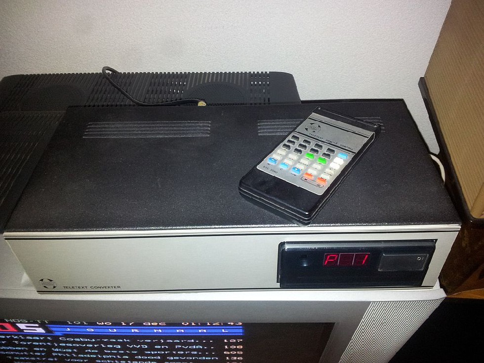

Begin dit jaar kreeg ik een verzameling gedateerde onderdelen.
O.a. zat hierbij deze Teletekst converter van Sonim. STC3000.
Originele gebruiksaanwijzing bleek ook aanwezig.
Helaas bleek de afstandbediening niet tussen de rommeltjes te zitten, jammer.
Verder verkeerd in nieuwstaat, geen krasje op te bekennen.

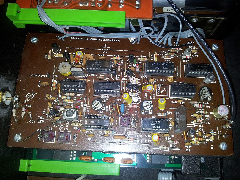

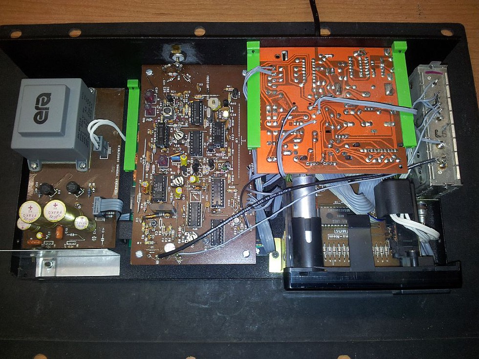

Na openen van toestel bleek ook een en ander aan stekkers los en zag er naar uit
dat er defecten aan waren.
Geheel lijkt een deels uit bestaande componenten en deels ontwikkelde componenten te bestaan. Of een samenraapsel van modules.
Is geen zelfbouw maar denk ik in kleine oplage gefabriceerd.
Zo ziet er naar uit het display blok met afstand bediening ontvanger toch een complete aangekochte unit te zijn, zo ook de Teletext computerprint.

Het toestel in de hoek gelegd voor ooit indien ik de moed en energie heb uit te vogelen welk afstandbediening bruikbaar zou kunnen zijn immers Unit lijkt aangekocht.
Nu onlangs een bel van de vorige eigenaar dat de afstandbediening is gevonden samen met nog wat dozen Tv materiaal.
TOP:-)

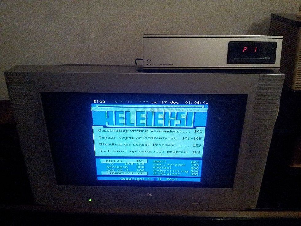

Gisteren de zaak gerepareerd welke bestond uit afgebroken connector herstellen en de boel weer netjes in elkaar te zetten.
Voeding gecontroleerd op werking, nwe 9V Batt in de AB.

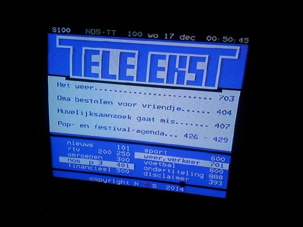

TV-analoog kabel er in, oude KTV aangeslingerd, Kanalen geprogrammeerd
en zie daar TELETEXT.
Mooie hiervan is de Modulator in toestel, deze converteert naar VHF3.
Laat dat nu perfect zijn voor de oude ZW-buizenbakken zonder UHF.
Heb ik er nu ook nog eens TXT op die oude bakken.
