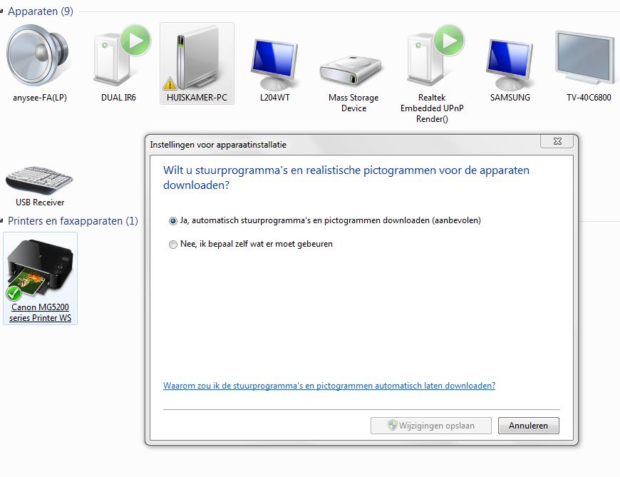

Ga naar Linksonder (start) en kies dan, Apparaten en Printers. Er komt een schermpje op met alle apparaten die gevonden zijn en klik met rechts op je computer symbool. Er komt een submenu tevoorschijn en kies dan: Instellingen voor Installatie van een Apparaat. Weer komt er een menu op en kies dan: Ja Automatisch Pictogrammen en Stuurprogramma's Downloaden.
