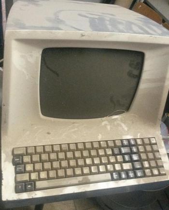

Leuk verhaal, bij een verbouwing van een oud pand kwam deze
achter een muur vandaan. (Aftimmering van een schuine wand)
En toen zag hij er nog zo uit:
Groeten, Roland
