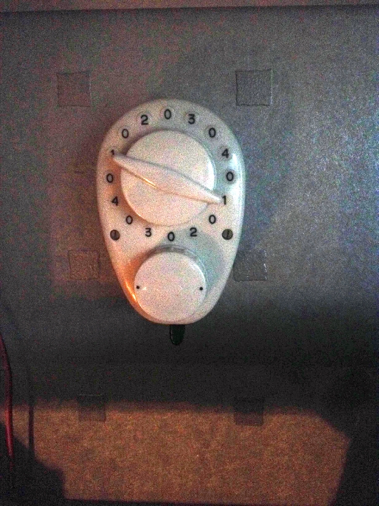

L.S.
Heb onlangs een PTT distributie luidspreker en kanalenkiezer op de kop weten te tikken.
De luidspreker zelf is van 1953 week 38 en daar achter een 8 , ik denk achtste exemplaar.
De luidspreker speelt heel netjes op de extra ingang van een plano.

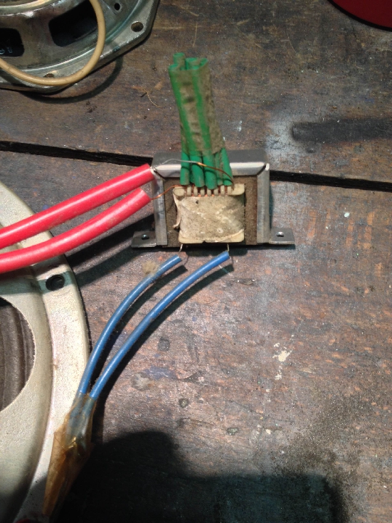

Toen ik hem gekocht had,demonteerde schoon ben gaan maken zat er nog een speakertje op de achter binnenkant gemonteerd met een denk ik scheidings filter. zie foto's.
Heb deze uit eindelijk weggelaten, maar wat kan ik er mee of doe ik iemand er een plezier mee.

Dat luidsprekertje hoort er zeker niet in thuis. De draadomroepboxen had je met Goodmans, Philips en nog een merk luidspreker en het was telkens maar één enkele luidspreker. Dat spoeltje is een ingangstrafo zoals die op de versterkertjes aanwezig was die ook ingebouwd kan zijn.
De P.T.T. box met versterker (uitgerust met twee keer UL41) was voor gebieden waar men met laagniveau netten werkte in gebieden waar de draadomroep niet zo wijd verspreid was. Ook konden die bij hoogniveau netten worden gebruikt om meer vermogen te krijgen.
Het is me ook niet duidelijk waarom dat luidsprekertje er bij zit op die manier. Dat luidsprekertje is ook duidelijk van veel latere datum.

Volgens mij gewoon een AD3500 8 Ohm luidsprekertje.
Vol op te gebruiken voor van alles en nog wat.
Veel buizen toestelletjes hebben ook dat luidsprekertje.

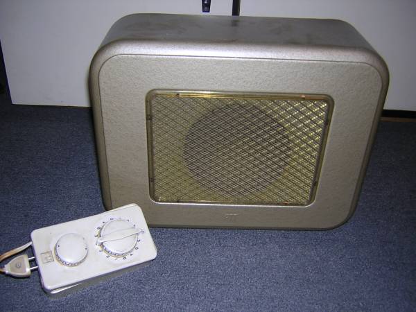

Beste Maurice,
Zie de foto, het is de metalen uitvoering.![[image]](images/uploaded/20141221203117549720055d806.jpg)

Ah die standaard eind jaren 60 dingen.
Laat nu net die luidspreker met exact zelfde stofafdruk op de Ls hier boven staan
samen met die schakelaar.
Andere woorden is mijn foto.
Inderdaad hoort daar 1 LS in.
Overigens nog uitstekend geluid wat er in deze zitten.
Tot 1971-72 heeft deze in ouderlijk huis dienst gedaan daarna afgekoppeld.
Huis was van feb 1969 dus erg lang heeft deze geen dienst gedaan.
Of pa had distributie opgezegd of werd afgesloten.
Ik heb hem dus al een tijdje in bezit.
Nu nog opzoek gaan naar zo'n distributie versterker.
Zijn er nog zat van.
Maakt het een leuk setje.

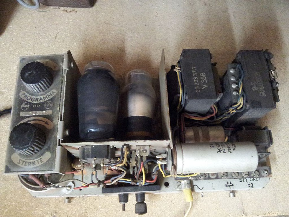

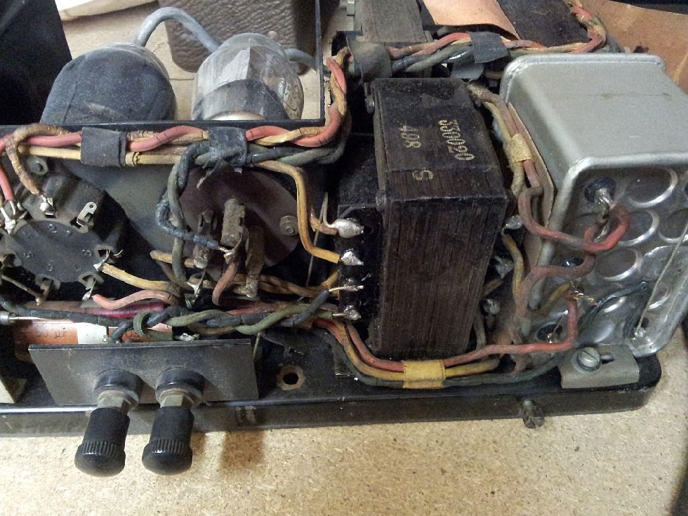

Oh ja let even op bij die versterker.
Zijn er die enkel hoog Ohmig uitgang hebben van 5k.
Immers daarvoor zit op die schakelaar die je er bij hebt een aanpastrafo.
Ik heb ook een distributie versterker die beide heeft laag en hoog uitgang.
Versterkers zijn bedoeld voor fabrieken en kantoren om deze verder te bedienen
van geluid. Zender kiest dan de Directeur
Even kap er af en zie je het zo, staat meestal bij de aansluitstrip.
De Philips 2777 versterker

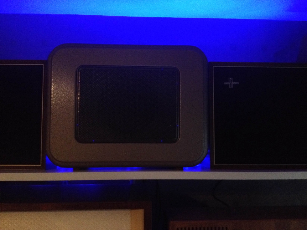

Hallo Maurice,
Klopt van de foto komt van jou site af, had geen betere om te laten zien dat het niet een houten maarv een metalen uitvoering was.
Bijgaand mijn foto's maar dan te donker.
![[image]](images/uploaded/201412221007435497df5f865ad.jpg)
![[image]](images/uploaded/201412221008085497df78c9a3c.jpg)
Een versterker zet ik er niet in, de LS is aangesloten als extra LS op een Grundig 2147 plano, sterke verbetering trouwens.

De schakelaar laat zien dat de set ouder is, iets van eind jaren 50 vroeg jaren 60.
