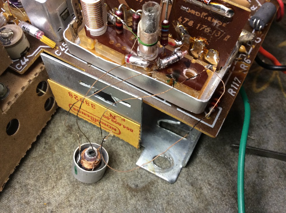

Ik ben aan een radiootje bezig en er is een spoeltje afgebroken, draden in het spoelhuisje en het kokertje met ferrietkern.
Blijkbaar is het toestel gevallen. Het LF gedeelte werkt al terug. Er waren enkele breuken in de printplaat.

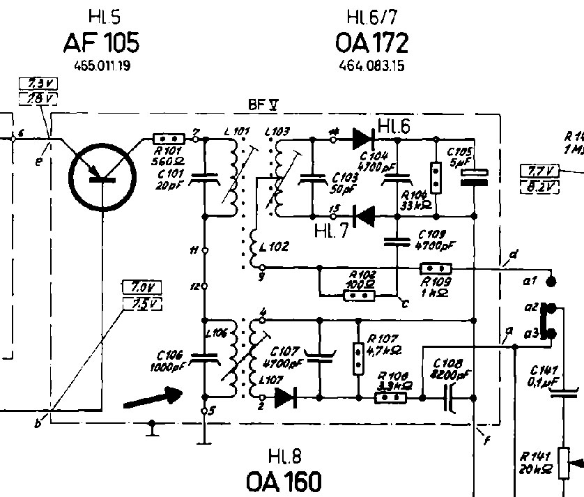

Heb wel zo'n toestel maar niet voor de sloop, wil het t.z.t. nog herstellen. Is het spoeltje nog te repareren?, het schema staat bij de NVHR. Als ik kan helpen met details dan kan dat. Groet, Ben

Het spoeltje zit in het rechthoekig doosje met de 3 gaten. Het onderste spoeltje met de extra metalen behuizing lag los in het doosje.
Er zijn 3 draadjes aan die afgebroken zijn.
Dit op zich vind ik al raar. Ik verwacht 4 draden.
Ik heb dan de grijze (ferriet?) afscherming opengepruts maar vind geen 4 de draad.
Ik veronderstel dat hij tot tegen de wikkeling afgebroken is. Ik krijg het spoeltje zonder het te beschadigen niet verder gedemonteerd en zou ook niet direct weten hoe deze aangesloten zouden moeten worden.
Ik kan ook niet zo direct uitmaken welke spoelen op het schema dit is.
In elk geval is het een toestel van 1964 (volgens de stempel in het kastje)
François

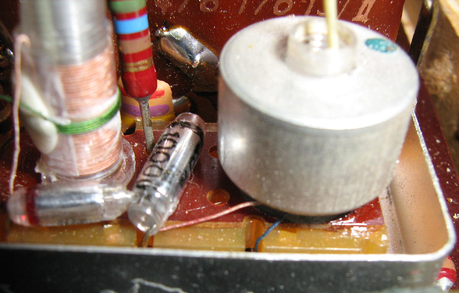

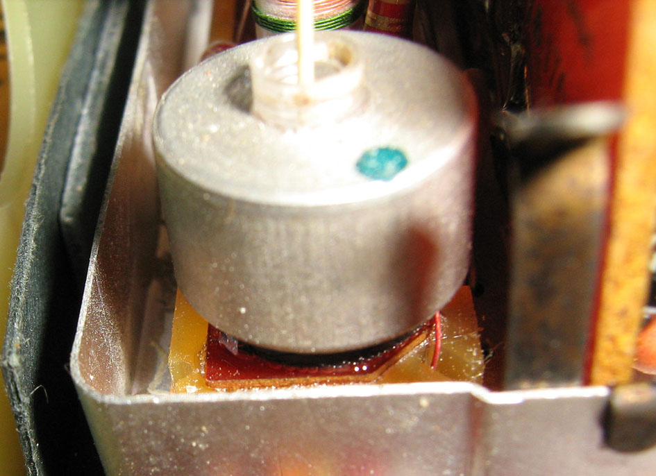

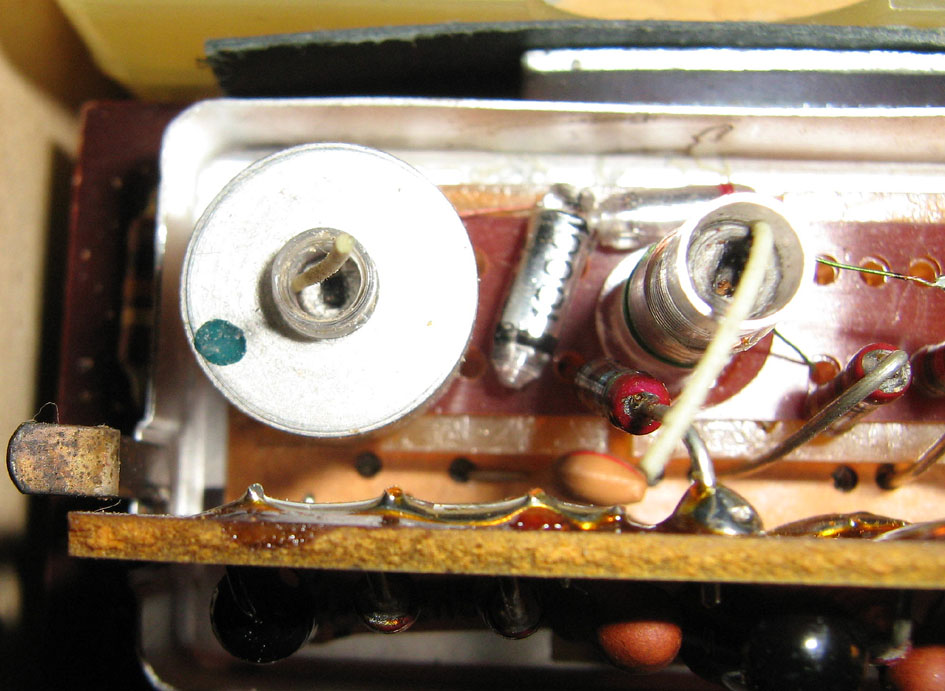

Klopt François, er behoren 4 draden aan te zitten zie schema detail. Was even lastig om zo dichtbij foto's te maken maar hier zijn ze dan. Hoop dat je er zo uitkomt en hem weer spelend weet te krijgen. Succes, Ben

Dank zij uw foto's heb ik de vierde draad gevonden en de spoeltjes juist kunnen aansluiten;
