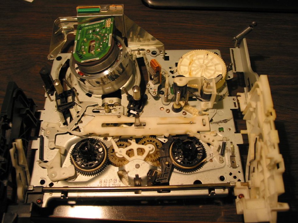

Van een oud oom een defecte video staan.
Ivm de ouderdom van mijn oom is een nieuwe /andere dagen uitleg werk.

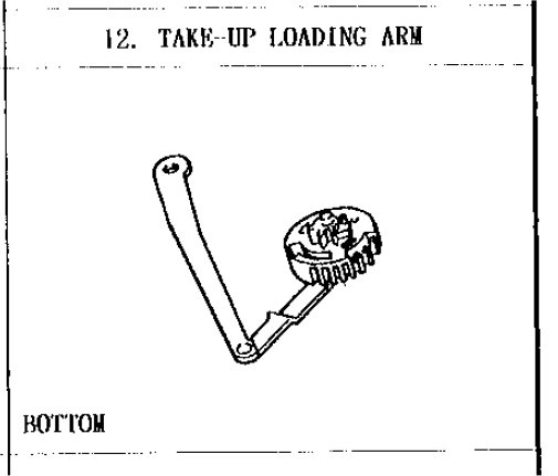

Defect is een Tandwieltje is stuk.
Chassis mechaniek is model Z.
Zo te zien in chassis K zit identiek tandwiel+arm
Wie heeft er nog wat schroot staan.

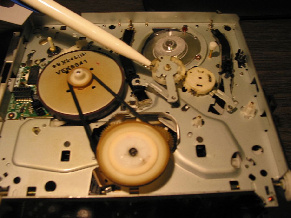

Tandwieltje pak je er eenvoudig uit van onder af met aan vast het metaal beugeltje knik systeem.
Het Plastic klemmetje wat net tegen asje aan zit net aan even Voorzichtig ietsjes uitbuigen en pak je er zo uit.

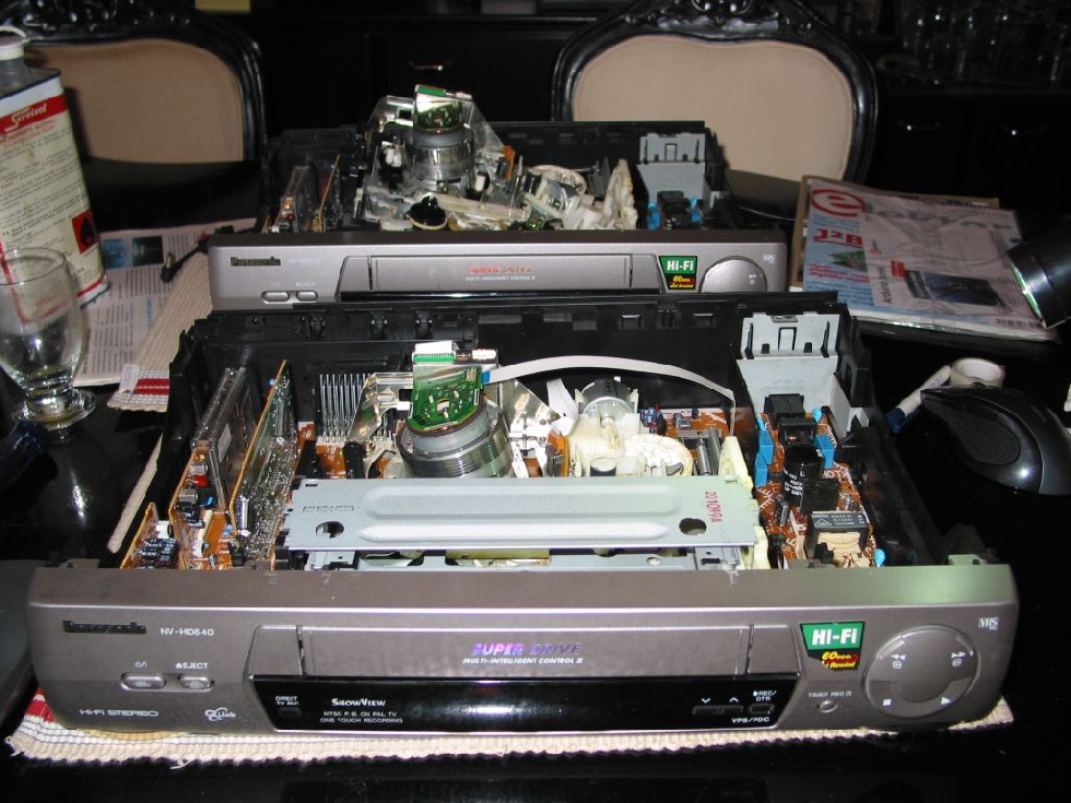

door Maurice ⌂ @, Dordrecht, 09-01-2015, 20:15 (4185 dagen geleden) @ Maurice
Doet het weer.
Wat mensen al niet op MP zetten :-D
€ 5,- en er was ook wat defect.
Bleek de inrijg motor tandwiel daarvan defect te zijn.
Mooi, de is goed op andere chassis.
Chassis gerepareerd en in de org recorder gezet ivm Zender instellingen,
hoef ik niet te herprogrammeren.
Band er in - spelen.
Weer iemand blij gemaakt.
