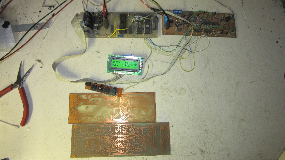

Naar aanleiding van een reactie op de lucifer-radio door Hans van kampen heb ik het de vermelde klok ook weer eens te voorschijn gehaald.
De eprom is van het type 2764, en het programma heb ik er zelf opgezet.
Dit was een hele klus, want een tikfout is zo gemaakt en dan werkt het niet.
Ook was het programma te groot voor de 64k, maar na het weglaten van de nodige (hulp)tekstregels paste het precies, en het werkt zoals op de foto te zien is.
De printen, ook zelfbouw,zijn met een (hand?)scanner uit het blad gemaakt en vervolgens met een tekenprogramma zo strak mogelijk gemaakt en op transparant papier afgedrukt.
De onderste printen waren niet goed genoeg (diverse onderbrekingen, of aan de kanten niet goed ontwikkeld).
Ik had ideeen genoeg, maar tot op heden is er van uitvoering zoals te zien niet veel van terecht gekomen.
Misschien als goed voornemen dit jaar maar?

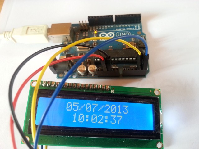

Voor een hedendaags lcd klokje zou je een arduino boardje kiezen :
Groeten, Herman
Ooit gebouwde projecten
door robot797 @, Rijssen, 02-01-2015, 10:46 (4263 dagen geleden) @ Herman Vandierendonck
een i2c display?
ik zou voor een standaard 4 bit bedrading gaan
dat reageert wat sneller als i2c
Groeten Peter Veldman
door soundman2 ⌂ @, Wouw, 02-01-2015, 12:13 (4263 dagen geleden) @ robot797
een i2c display?
Hij heeft toch de tijd!:-)
Soundman2
door robot797 @, Rijssen, 02-01-2015, 16:25 (4263 dagen geleden) @ soundman2
:-P
als je dan toch draaden wilt besparen
een 3draads methode met een 74hc595
sneller als i2c maar langzamer als 4 bits
en je kan ze dan ook doorkoppelen voor meer 595 chips
