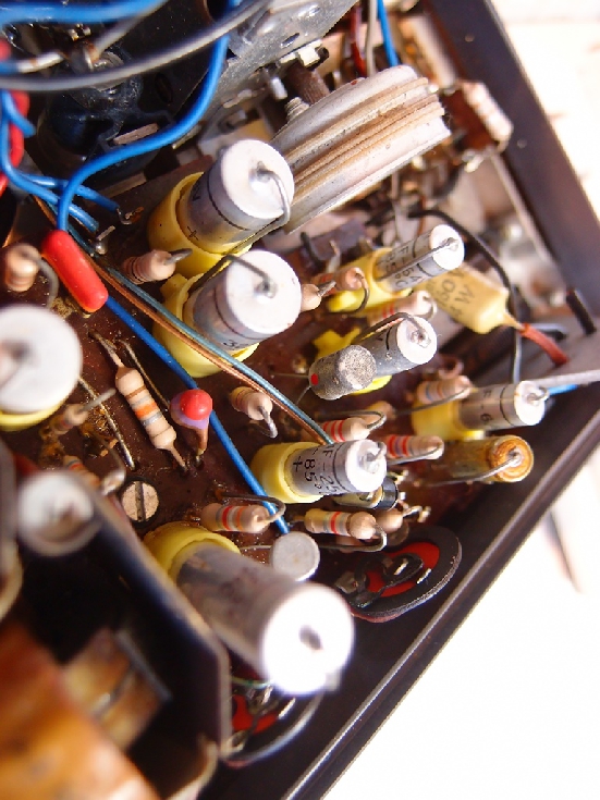

Hier de "binnenkant". Ik kijk er met verwondering naar; een ding zag er "anders" uit en dat is de liggende blauwe "bus" rechts van de speaker. Aan de voorzijde en op de draden zat iets wat op wit suikergoed leek. Misschien door de dampen van de lekkende batterijen die ook de metalen delen in de batterijbak hadden aangetast?
![[image]](images/uploaded/2015010214343754a69e6d550f8.jpg)

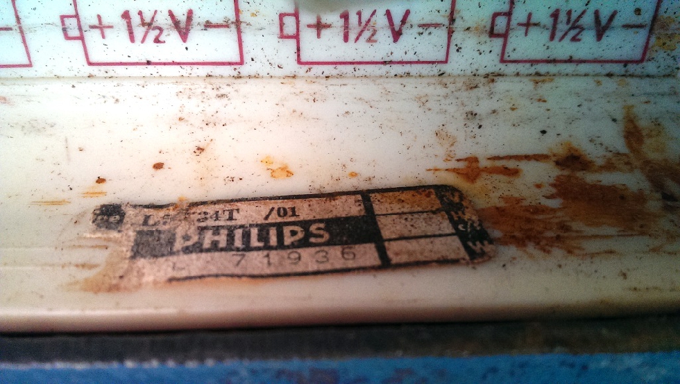

Het typeplaatje is wellicht te vinden in het batterijvak. Ik ken het model helaas niet uit m'n hoofd, maar een plek waar je veel plaatjes kunt kijken ter vergelijking is bijvoorbeeld radiomuseum.org
Oude Philips transistor radio geen ontvangst
door Dutchy, 02-01-2015, 14:20 (4263 dagen geleden) @ Maarten Bakker
Het "stikkertje" heeft helaas ook wat zuur meegekregen...
![[image]](images/uploaded/2015010215200254a6a9124dd4e.jpg)
door Dutchy, 02-01-2015, 14:23 (4263 dagen geleden) @ Dutchy
Maar...................... gevonden!!!
http://www.radiomuseum.org/r/philips_l5w34t01_l_5_w_34_t.html
Hopelijk is er ook een oplossing voor het geen ontvangst krijgen...

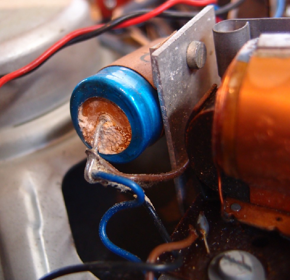

Bijgaand een duidelijke foto van het "suikergoed"
![[image]](images/uploaded/2015010310494554a7bb392c568.jpg)
Als leek denk ik "die is kaduuk" maar kan dat de oorzaak zijn dat er geen ontvangst is?

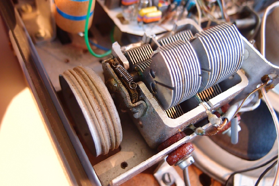

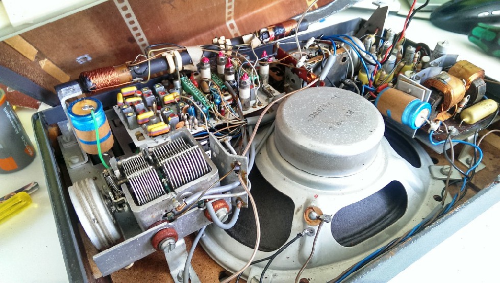

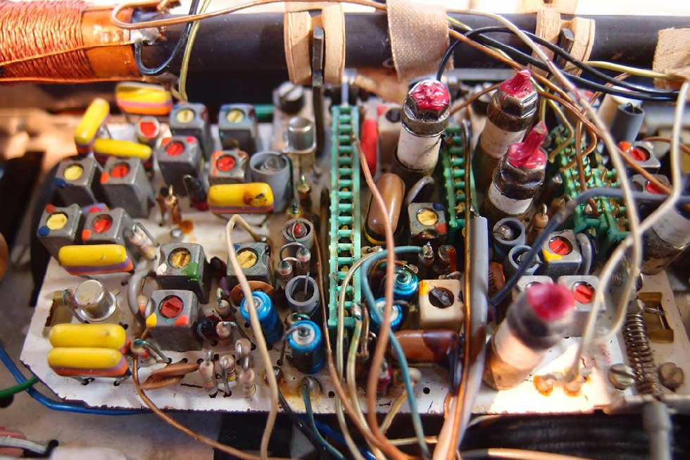

Hier ook nog een paar foto's van het binnenwerk; zie zie ik een klein bruin (brand?)plekje of een van die gele dingen..
![[image]](images/uploaded/2015010310512954a7bba18dee4.jpg)
![[image]](images/uploaded/2015010310520054a7bbc00136f.jpg)
De metalen "wafel" draait als je de draaiknop draait
![[image]](images/uploaded/2015010310531654a7bc0c74c02.jpg)

Met alle respect, dit is een redelijk ingewikkeld toestel, en heel mooi ook als tie t doet.
Voor een leek onbegonnen werk, zomaar wat aan rotzooien maakt aleen maar meer stuk en is zonde.

Ok, maar welk alternatief heb ik? Als ik zo'n blauw onderdeel kan identificeren en lokaliseren dan rest mij de soldeerbout aan te zwengelen.
In "today's money" zou de toenmalige nieuwprijs iets van 750 euro zijn dus ik geloof graag dat het toen een geavanceerd aparaat was....

Die blauwe elko, ondanks de verjaring is je probleem niet op dit moment.
ok is zeker aan vervanging toe maar probleem zit niet daar.
Ook bruine plekje op de condensator , deze hoort daar en is enkel wat was.
Als bv in kaarsen zit.
Denk eerder eerst contacten van de schakelaar vuil.
Reinig deze met zuivere alcohol van de Apotheker.
Beetje op een wattenstaafje doen, en laat de zwaartekracht het in schakelaartje lopen, door ook wat met de toetsen te spelen.
Dat ijzeren ding wat mee draait noemen we Afstem condensator.
De oppervlakte van de platen tegen over elkaar bepalen een waarde die dus veranderd.
Nu ook hier zitten sleep contacten, kijk maar goed.
Deze ook bedienen van wat reinigings alcohol.
Verneem wel of dat het probleem was.
Anders is er echt wat defect, en denk ik aan de Transistoren, die zilveren met 3 of 4 pootjes.
Lees volgende draad maar eens, incl fotos Wiskers (Link)
Je kunt nog proberen om met wat tikken tegen zijkant die dingen of je
toestel aan de gang krijgt, heel soms lukt dat.

Anders kun je proberen over de blauwe lekke condensator 6 volt mbv krokodilleklemmetjes via losse batterijen aan te leggen met de plus aan de bruine kant van de condensator.
Misschien dat er dan wel iets geluid uitkomt.
Deze condensator zit over de voedingspanning van de radio.
Dus in dit geval kun je dat proberen.
De metalen wafel kun je het beste niet aanraken.
Bij verbuigen van een van de schijfjes is er kans op sluiting en kraakt de radio.
Verder zijn dit zoals eerder aangegeven hele goede toestellen die het beter doen dan heel veel hedendaagse.
Groet Frank

Als ik het zo bekijk is dit een radio met een microprint en AF torren in de mf en osc. kringen.Waarschijnlijk een defekte transistor. Maar bezint voor ge begint met solderen in deze print. Ik heb onlangs meegemaakt dat stukken print "weggesoldeerd"waren.Toen deze printen uitkwamen werd door Philips voor haar servicetechnici een cursus solderen in microprints gegeven in Eindhoven.
Heb je geen ervaring vraag dan om deskundige hulp.
gr. henk

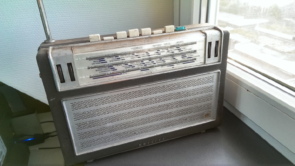

door Dutchy, 04-01-2015, 13:08 (4261 dagen geleden) @ Dutchy
Wahey!!!!!!!!!
Vond nog een fles spiritus in de schuur en in de beautycase van mijn vrouw (heeft ze niet nodig maar vooruit...) wattenstaafjes. Oude tandenborstel erbij, en................
hij DOET HET WEER!!!
Dan nu het "cosmetische" aspect.....

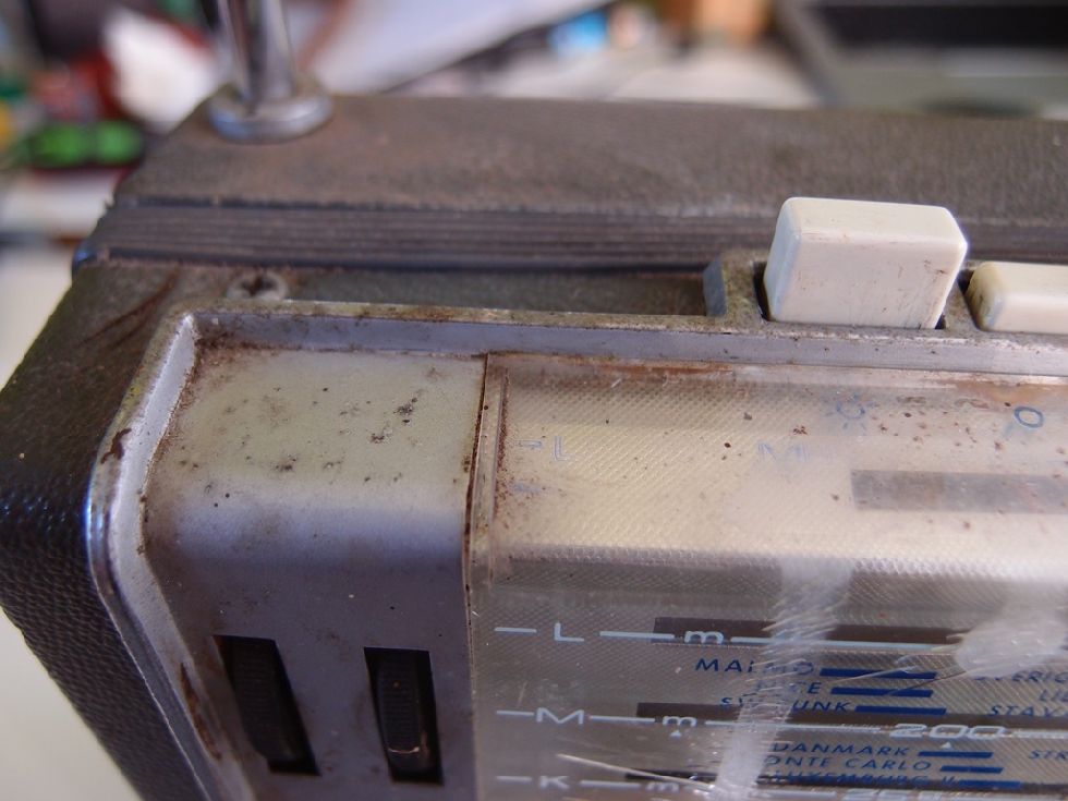

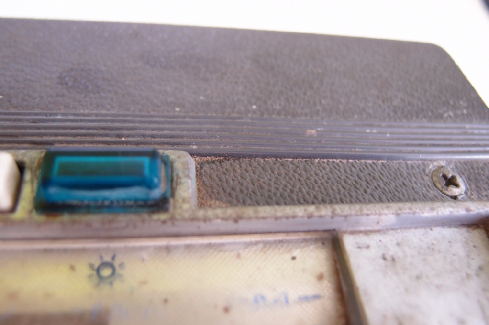

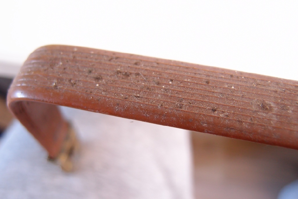

WAT gebruik ik als best om de (kunststop) buitenkant schoon te maken? spons met een beetje afwas?
![[image]](images/uploaded/2015010414042654a93a5a6f1e1.jpg)
![[image]](images/uploaded/2015010414044754a93a6fc6dfb.jpg)
![[image]](images/uploaded/2015010414050454a93a800d219.jpg)

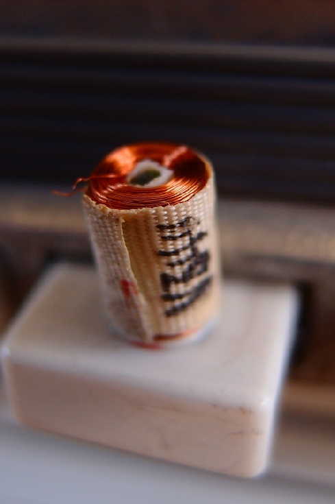

Ben nog een verstekeling (of is dat verdrinkeling?
) tegen gekomen die los in de kast lag...

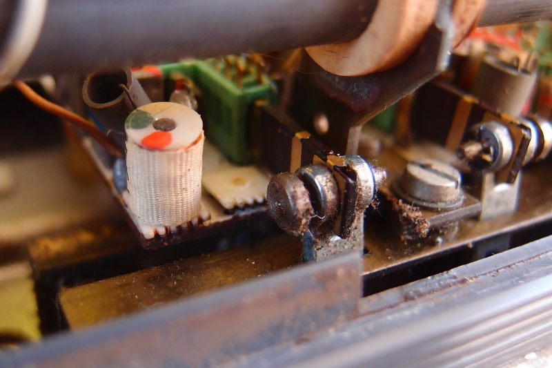

Ik geloof dat dit een spoel heet, maar wat ie doet? I know nothing.....
![[image]](images/uploaded/2015010416113654a95828538dc.jpg)
Na enig speuren lijkt ie hier naast gezeten te hebben:
![[image]](images/uploaded/2015010416130754a95883ce51f.jpg)
Radio speelt gewoon dus ja, wat gaat er straks gebeuren?
De radio speelt prima op FM, op de L/M/K stand krijg ik echter geen enkel station, maar misschien moet ik eerst maar eens de handleiding op het web gaan zoeken.

door henk43
, Bovensmilde, 04-01-2015, 16:21 (4261 dagen geleden) @ Dutchy
Daar heb je dan de oorzaak van het niet werken van l-m-k
Henk
door Maurice
, Dordrecht, 04-01-2015, 19:55 (4261 dagen geleden) @ Dutchy
Deze kun je prima terug solderen.
Uiteinde even de lak van draadje af krabben, wat tin er op
Ook het andere draadje idem.
Dan terug solderen en boel vast zetten met wat lijm.
Moet lukken

volgende vraag dan maar....
Het onderdeeltje is erg klein en de raadjes nog dunner, maar niet geschoten...
weet je hoe het "plaatje" waar ie op stond (en in de draadjes weer aan bevestigen moet) vastzit op het printplaatje? is die er mbv een mini schroevendraaiertje af te wippen?
Anders kom ik er nooit bij, en alles loshalen, dat gok ik maar ff niet. Ben oud dus wijs....
door kris
, Gent, België, 05-01-2015, 11:17 (4260 dagen geleden) @ Dutchy
Het "plaatje", of de spoelbasis, is op de (grote)print gesoldeerd. Om het los te maken moet je het aan de andere kant van de print lossolderen. Dus, je gaat toch aan de andere zijde moeten zijn. Dit lossolderen is overigens niet zonder risico als je geen ervaring hebt met soldeerwerk.
groeten
Kris

Natuurlijk wel de spoel bewaren, met een plakbandje aan de binnenkant en zorgen dat de punten geen contact maken ergens aan

guilty as charged...... tuinhuisje is zeker niet "droog". en dat 16 jaar lang....
Inderdaad, zender in de "achtertuin"
![[image]](images/uploaded/2015010418342054a9799c1071c.jpg)
De antenne wil ik evt vervangen omdat hij bovenaan afgebroken is en er dus niet fraai uitziet (maar voor de functie maar het inderdaad niet uit)
Die "lekke" elco die zal er een keer mee ophouden (toch?). Is het gweoon afwachten en dan een andere erin? Of kan ie de radio kapot maken?
In Utrecht zitten een paar electronica winkels dus een elco scoren moet wel lukken.
Heb een schema van de L5W34T gevonden maar Joost mag weten welk tyoe elco het is... Denk dat ie op een tekening staat met "C72" erop
en verderop C72 = 069 00523".....

Knopje heeft twee functies, de ene is in schakelen schaalverlichting en twee bij door-drukken licht het groene (lampje)glaasje even op,"bij volle batterij"!

Weer wat geleerd! als is het bij mijn toestel andersom (geeft niet) eerst licht het groene lampje op (met een tik uit de luidspreker) en bij doordrukken de schaal verlichting.
![[image]](images/uploaded/2015010514445854aa955a0ad76.jpg)
