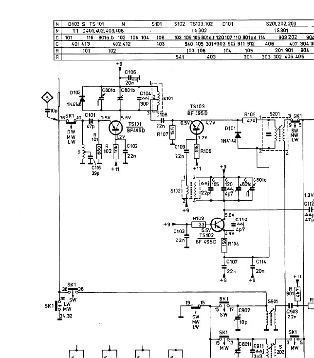

Hoi ik heb een vraag die betrekking heeft op de antenne aansluiting van mijn radio deze staat los en kan ik geen kabel of iets dergelijks vinden om de antenne opnieuw aan te sluiten. Wie kan mij helpen.

Cesar,
Aan schakelaar SK1
Die aan zijkant toestel zit.
Telt als
1..2
3..4
5..6
enz.
Kijk heel goed naar de solderingen, kun je wel zien waar deze gezeten heeft.
