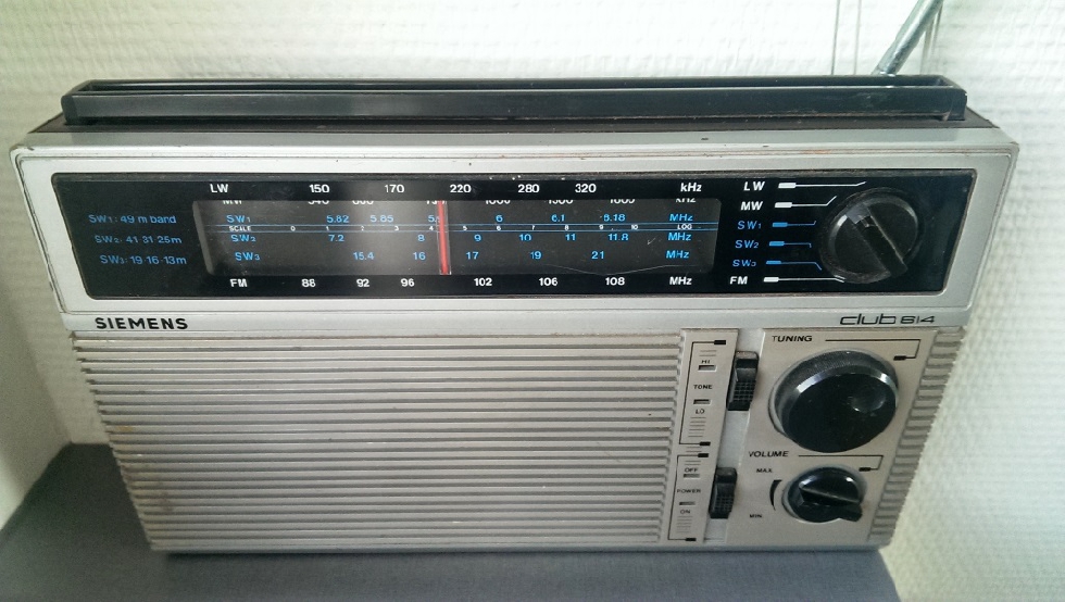

Jullie hebben mij super geholpen met mijn Philips radio uit 1963, misschien een oplossing voor de volgende radio....
Deze heeft ook 15+ jaar in de tuinschuur gestaan.
Gekocht in 1985 toen ik stage ging lopen in Duitlsland; wilde toch nog wat nederlands kunnen horen. :-D

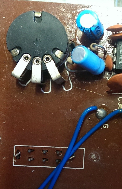

Ontvangst is goed, maar bedien ik de volumeknop, dan kraakt ie verschrikkelijk.
Is hier iets aan te doen/schoon te maken?

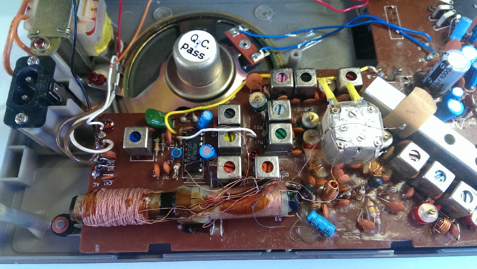

Dit de binnenkant en het onderdeel (potmeter?) dat aan de volumeknop vastzit.

De volumeregelaar staat op de onderste foto.
Meestal is het voldoende om in een van de openingen van het onderdeel een beetje contactspray te spuiten. Meestal zijn het de verzilverde onderdelen waar wat oxide op zit. Als ik je verhaal zo lees , dan is de radio weinig gebruikt en lijkt het er niet op dat de koolbaan versleten is.
Na het inspuiten de regelaar een aantal malen ronddraaien. Vervangen kan ook maar is niet altijd nodig. Vaak is het ook nog lastig om een passend exemplaar te vinden.

door v1ncent ⌂ @, Bredevoort, 07-01-2015, 11:52 (4187 dagen geleden) @ Dutchy
Beetje contactspray (bijvoorbeeld Tuner 600, GEEN(!!!) wd40) en veel heen en weer draaien laat gekraak meestal wel verdwijnen

door Dominic @, Breda, 07-01-2015, 16:14 (4187 dagen geleden) @ soundman2
NOOIT! contactspray in een potmeter spuiten. Dan kun je er net zo goed even met een hamer op meppen.
Schoonmaken met IPA, Tuner-600 of Kontakt-WL, het liefst demonteren en dan schoonmaken. Tuner-600 is vaak het beste. Daarna EVENTUEEL met Kontakt-61 heel licht nasmeren.

door Dutchy, 07-01-2015, 16:56 (4187 dagen geleden) @ v1ncent
He le maal super mensen!
Heb de 3 kleine lipjes terug gebogen, dekseltje een beetje omhoog. Watten staafje met spiritus en daarna watje staafje met wat (iets anders -behalve WD40 dan- had ik niet) "zuurvrije precisie olie".
En WEG is het kraken....
