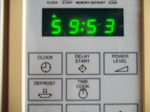

door frits @, Meppen Dtsl., 09-01-2015, 11:11 (4185 dagen geleden) @ frits
Gewijzigd door frits, 09-01-2015, 11:13
Alvast bedankt voor jullie eerste reacties.
Hierbij nog wat extra gegevens en ik heb Niet de kóokwekker functie genomen.
Het apparaat is een SMC E70E-7. Alle functies werken naar behoren.
Instellen kooktijd defrost ect. zijn allemaal goed, alleen de klok gaat aan de hol. Is natuurlijk niet verschrikkelijk maar ik ben nieuwsgierig hoe dit kan.
Ga er van uit dat er een IC voor de tijd inzit maar begrijp dan niet dat hij
zich goed op tijd laat instellen netjes 60 sec telt voor een minuut maar na 23.59 niet meer weet dat hij naar 0.00 moet springen.
Hierbij nog een foto van het display,
Alvast bedankt voor jullie denkwerk,
Groet Frits
Ps hij springt niet na 99.59 naar o.oo maar bij 59.59
