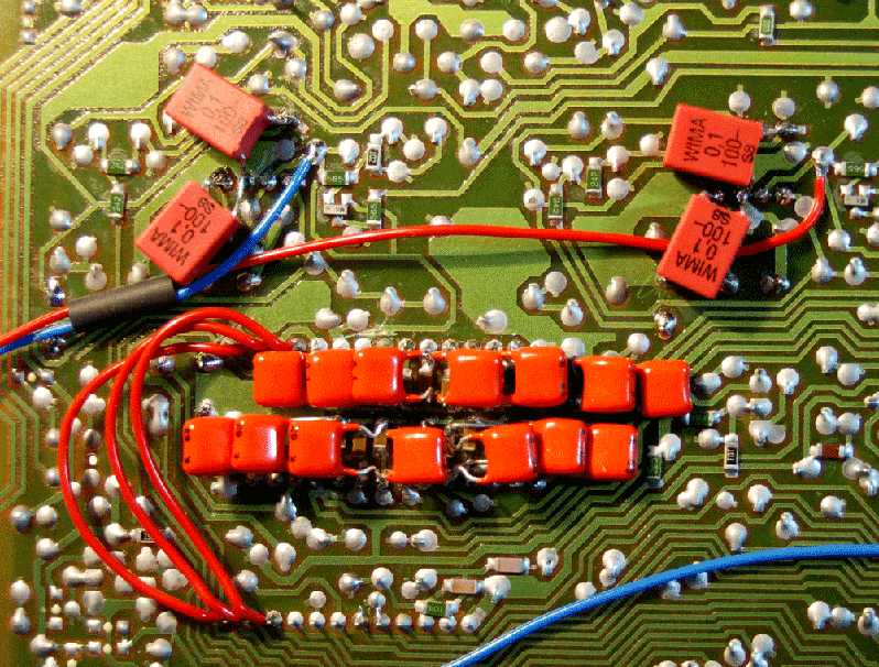

voor een Philips cd 600
waarde o,1 [image]

Volgens mij horen daar SMD condensatoren. Ze dienen voor ontkoppeling. De gelaagde SMD's zijn veel geschikter dan de gewikkelde WIMA's
Zoveel SMD's tegelijk stuk heb ik nog niet meegemaakt, soms eentje gebroken oid.
Als het een poging is om te recappen, dan zit je helemaal op het verkeerde pad. Het middel is erger dan de kwaal en alleen geboren in de hoofden van audiofielen, die echt niet weten hoe het werkt. Een zinloze actie derhalve.
Helaas valt dat niet te meten, omdat de techniek nog niet zo ver is.

door jacco @, Dordrecht, 10-01-2015, 16:29 (4255 dagen geleden) @ soundman2
dus maar de hoop opgeven met deze cd speler :-(

Hoeft niet, maar de kans dat je hem op deze manier kunt repareren is uitertst klein.
Volgens mij staat er in de docu een foutzoekboom. misschien leidt die wel tot resultaat.
Van deze printen zijn wel problemen bekend, maar om die allemaal op te noemen.
Wat is eigenlijk de klacht van het apparaat?

door jacco @, Dordrecht, 10-01-2015, 16:59 (4255 dagen geleden) @ soundman2
ruis over de uitgang als ik mijn vinger er bij houw is het weg

door jacco @, Dordrecht, 10-01-2015, 22:18 (4255 dagen geleden) @ henk43
storing gevonden een slechte Elco:-( nu ruist hij niet meer
