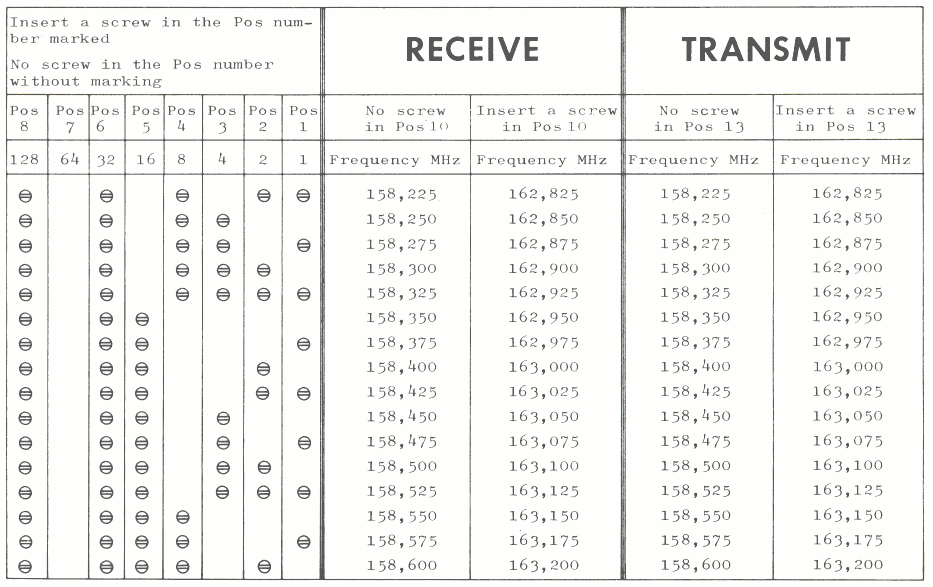

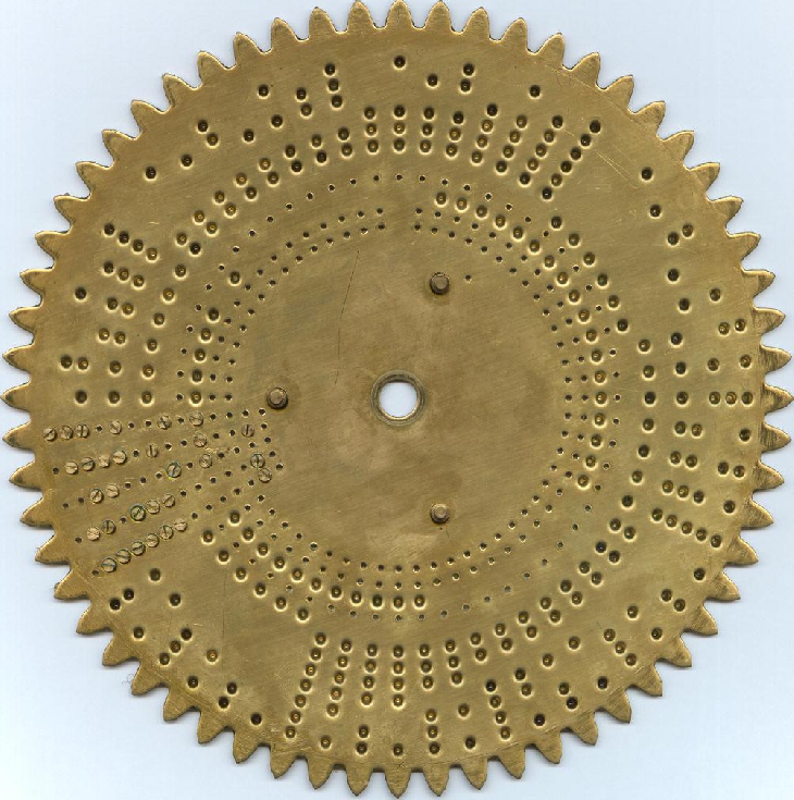

Zo ziet die programmaschijf er uit.
een stukje tabel om de schijf te programmeren.
Vaste kanalen zijn voorgeprogrammeerd P kanalen kun je dus zelf aanpassen.

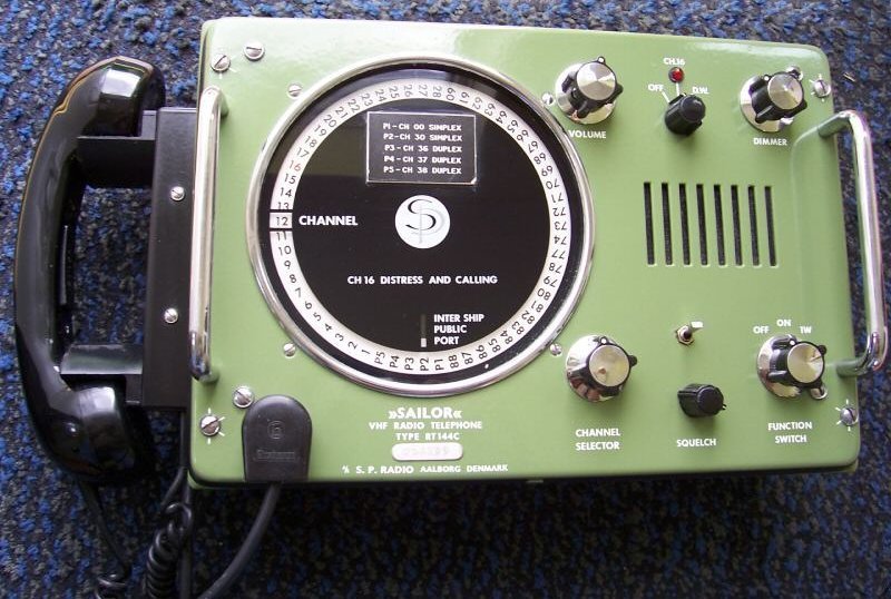

door Fred, 17-01-2015, 15:07 (4248 dagen geleden) @ Maurice
Gewijzigd door Fred, 17-01-2015, 15:33
Hoi Mauriche
de foto is maar even ter herkenning is niet mijn marifoon ik heb er niet eens een handset bij dat was wel mooi geweest voor het origineel, en ik weet het wel met de certificaat en de bedoeling van die atis.
maar ik ben helemaal niet van plan om ermee te zenden hij zat bij een aankochte sailor set vandaar dat ik hem nu erbij heb.en ik dacht ik hou hem er mooi bij om te afluitteren ermee, dus al ik jou goed begrijp zit ik hier net even in een uithoek om ook maar iets mee te kunnen meeluisteren op al die kanalen nog wel.

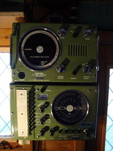

is het misschien een optie om er een richtantenne op aan te sluiten of eentje zelf te maken om toch meerdere kanalen te kunnen uitluisteren het gaat mij alleen om de goede ontvangst ervoor.
hier nog even een foto deze twee behoud ik in de verzameling had er nog een paar dingen bij toen ik het heb aangeschaft maar die zijn alweer naar een ander liefhebber.
de ontvanger is van het type Sailor R104 aan deze zit een frequentieteller gekoppeld.
