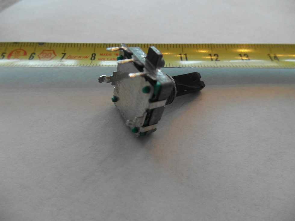

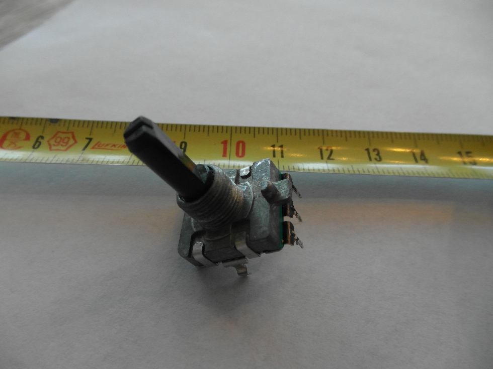

De volumeregeling van een Sony stereoset hapert.
Voor de volumeregeling heeft Sony een incrementele encoder toegepast.
Hoewel het apparaat al ongeveer 15 jaar oud is, is deze encoder nog steeds leverbaar via de Sony support.
Echter hij kost 25,-- euro ex BTW en dat vind ik veel geld voor zo'n oude radio.
Op de encoder staat alleen het fabrikaat: Alps, maar een typenr. ontbreekt.
Op de website van Alps kom ik dit type niet tegen, die dingen zijn in de loop der jaren kennelijk veel kleiner geworden.
Ik heb de website van Conrad gechecked en ook die van Okaphone.
Overal zijn de afmetingen anders.
Heeft iemand nog een tip?

door Dominic @, Breda, 19-01-2015, 16:45 (4246 dagen geleden) @ haarm
Wat is het nummer van Sony? Staat er aanvullende info over het type in het schema? Welke radio komt hij uit enz enz. Informatie is essentieel bij dit soort dingen.

Het is vermoedelijk een incremental encoder(20x20mm). Kleiner hoeft geen probleem te zijn, als je hem maar kunt monteren op de kast of het frame. Aansluiten kan met drie draadjes.

door haarm @, Eenrum, 19-01-2015, 16:53 (4246 dagen geleden) @ haarm
De Sony miniset is van het type: HCD-RXD5
De encoder wordt in de doc aangeduid als S602
Het artikelnr. is: 1-473-392-11

door Maarten Bakker ⌂ @, Haarlem/Delft, 19-01-2015, 17:06 (4246 dagen geleden) @ haarm
Gewijzigd door Maarten Bakker, 19-01-2015, 17:11
Vaak zijn die dingen custom. Wat staat er achterop jouw exemplaar? Een Sony-artikelnummer? Zo ja dan is de kans groot dat precies die variant nooit los generiek verkocht is. Wat niet wil zeggen dat een generiek type niet passend gemaakt zou kunnen worden, maar toch.
Ik ga even kijken of het origineel ergens goedkoper te vinden is aan de hand van de door jou al opgegeven nummers.
Edit: helaas, de prijs klopt wel ongeveer. Ik vrees dat je toch een generiek type moet zien te vinden zoals soundman2 al voorstelt en dan indien nodig pas maken.
