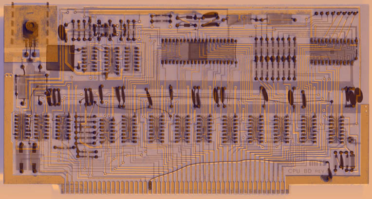

Hallo mensen,
Heeft iemand een idee waar ik een Röntgenfoto van een printplaat
zou kunnen laten maken? Ik heb foto's als onderstaande op het web gevonden.
Dus het moet zeker mogelijk zijn. Maar ik denk dat ze me in het
ziekenhuis gaan vragen of ik een zorgpas voor die printplaat heb ;-)
Ik heb zelf niet zo'n zin om een PD500 op 60KV te gaan zetten
zoals ik sommige lui op het web heb zien doen... :-| :-|
Groeten en bedankt voor het meedenken,
Roland

Nee daar zijn gelukkig ook andere methodes voor :-)
Ik wil een dubbelzijdige printplaat uit de jaren 70 namaken. Alleen er
zitten grote IC's op waar nogal wat sporen onderdoor lopen.
Ik ben al met een lichtbakje en de multimeter aan de gang gegaan.
Alleen de kans op fouten is hiermee verschrikkelijk groot.
Ik heb wel eens eerder printen nagemaakt waarbij het origineel
niet echt een waarde had. Dan was het makkelijk, alles er af snoeien
op de scanner leggen en terug schalen in je PCB pakket.
Als ik zo'n Röntgenfoto heb kan ik hetzelfde doen...
Groeten, Roland
