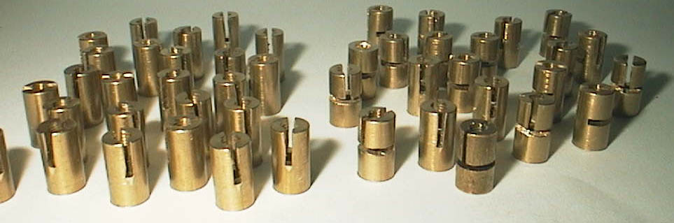

Welke "Draad Klem busjes" wil je hebben en hoeveel.
Ik heb er een aantal van elk type. Een aantal heb ik zelf gemaakt. Daarvan zijn de gleuven met een zaagblad gemaakt. Dit is wel te zien, maar ze zien er goed uit zie foto.
Ik reken 0,5 Euro per stuk, exl verzendkosten.
Zo heb ik ze ook maar zelf gemaakt

"Ik was/ben alleen bang dat de gleuven met de ijzerzaag te "wijd" zouden "
Op de foto staan originelen en door mij gemaakte busjes. Zoek de verschillen?
Het valt dus wel mee je ziet alleen dat de zaagsnede niet glad is.

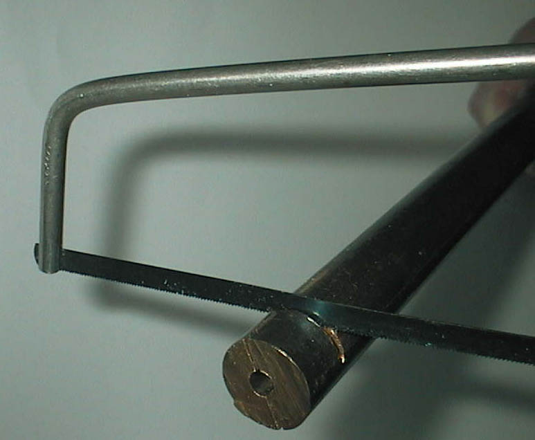

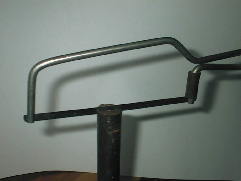

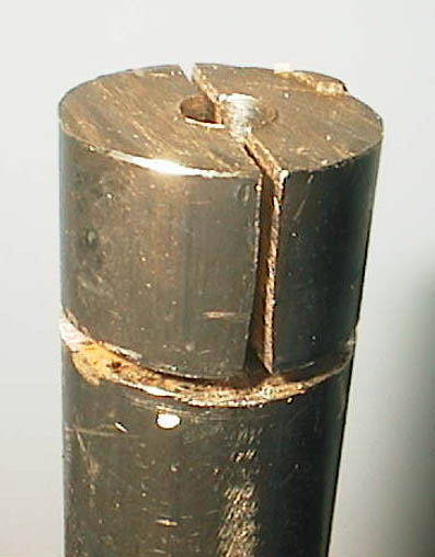

Ik had al bestaande busjes met schroefdraad. Deze moesten alleen korter gemaakt worden. Dit doe ik op de draaibank. Daarna met een zaag een eenvoudige mal maken zie ook onderstaande foto's.
Ik heb dit verhaal eerder op een forum geplaatst. De was de mal een stuk dikker van rond messing met een gat waarin de busjes paste. Daarna met de zaag
de gleuven er maken. De mal vast zetten in de bankschroef en daarna de busjes er in.
Ik had dit ook veel netter op de draaibank kunnen doen. Maar dan moest je de juiste vrees kopen en dat had ik er niet voor over.
Horizontale gleuf in mal:

Verticale gleuf in mal:
![[image]](images/uploaded/2015020113285154ce1c032e3f7.jpg)
Mal gereed:
Het was ook een beetje de bedoeling dat iedereen zelf dit zou kunnen maken.
de busjes met schroefdraad worden vaak aangeboden op beurzen. Meestal zijn ze 5mm te lang. Ook zonder draaibank kan je ze in de boormachine , na het op maat zagen, mooi vlakmaken. Voor de mal maken kan je ook van alles nemen een stuk staal, etc. Een boor en zaag hebben we allemaal.
