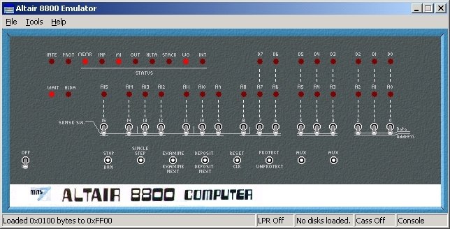

Roland,
Ik kan je niet helpen aan een Altair behuizing, wel aan een virtuele Altair (compleet met behuizing).
Ik vond tussen mijn software een vrij uitgebreidde Altair emulator voor 32-bits windows. Volgens mij heb ik hem al sinds windows 98. In iedergeval start hij ook netjes onder Win-7. Hij is vrij uitgebreid inc. ondersteuning voor hardware (flop, serieel, printer, enz.) en software-images voor tape en disk waar onder Basic (Altair en Microsoft) en CPM. Hoe de hardware ondersteuning onder Win-7 is weet ik niet.
Software is public domain en inclusief broncodes. Als je interesse hebt mail mij dan even dan stuur ik het je via WeTransfer toe.
gr. Mans
Hier een stukje uit de helpfile.
Virtual Hardware Specifications
Since the Altair32 Emulator is a Windows-based emulation of the MITS Altair 8800 computer, we can take some poetic license with regards to how capable a machine is emulated . The Altair32 emulates a fully-configured 8800 system with 60k of RAM (4k of the address space is allocated for ROM usage), a paper tape punch and reader, a MITS floppy disk controller with eight Pertec 8" floppy disk drives (including a decidedly unprototypical "large" disk of about 1.1mb), a parallel line printer and a cassette tape interface. The console terminal is emulated by using a common telnet client program, Windows Console services or a real serial terminal.
