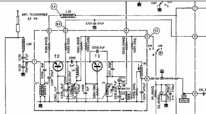

Beste Forumleden,
Nu de examens aan de universiteit zijn afgelopen heb ik weer even tijd om wat toestellen te repareren.
Ik ben vandaag terug begonnen aan de transistorradio van "Ribet Desjardins", waar ik twee maanden geleden al mee op de proppen kwam. Wat vooraf ging kan u hier lezen: http://www.philipsradios.nl/forum/index.php?id=23232
Intussen heb ik de kapotte tranistoren in het AM gedeelte vervangen door BF495 exemplaren (in plaats van de BC547 die ik er aanvankelijk in had gestoken).
Nu werkt de radio prima op midden- en lange golf.
Echter op korte golf en FM komt er absoluut geen geluid uit.
Jammer want ik luister het vaakst naar FM.
Omdat ik vermoedde dat ook de transistoren in het FM gedeelte kapot zouden zijn ben ik daarnaar op zoek gegaan. Het FM-printje zat echter volledig afgeschermd in een blikken doosje en was ontzettend moeilijk bereikbaar. Ik heb 't één en ander moeten lossolderen en losschroeven om het FM-printje te bereiken.
Op de FM print horen 2 transistoren van het type AF124. Echter bleek er eentje al vervangen te zijn geweest door een AF102.
Nu heb ik om te beginnen de massaverbindingen van die transistoren losgeknipt (het 4e pootje), maar dat heeft niks geholpen.
De 2 transistoren meten nog prima in de diodetester en geven geen sluiting naar behuizing of tussen pootjes onderling.
Nu viel me wel op dat de weerstand van T2 van collector naar massa slechts 0,1 Ohm meet. Maar dat zou best wel kunnen gezien de collector enkel maar met een spoeltje is verbonden naar de massa.
Ik ben eens gaan meten met de scoop op het printje en ik meet daar wel wat signalen, maar ik ik weet echt niet waar ik wat moet zien?
Kan ik überhaupt nog iets nakijken zonder FM-signaalgenerator?
Alvast bedankt voor de hulp.
Groetjes,
"ElektroNick"

De oscillator FM moet je wel met een scoop kunnen zien/meten.
Bij verdraaiing condensator moet deze ook veranderen.
Begin daar maar eens mee.

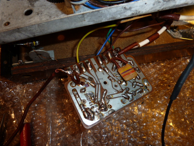

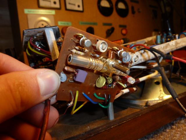

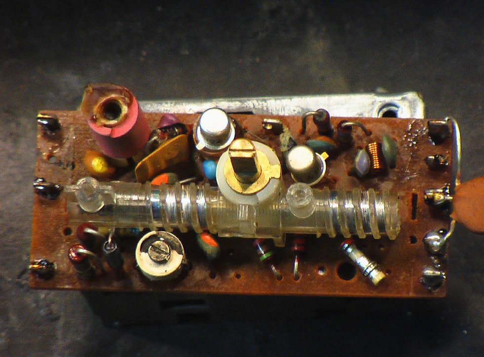

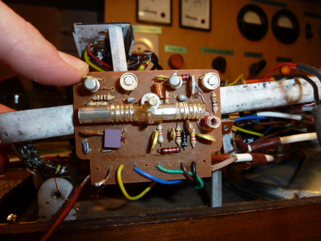

Hierbij enkele foto's van de FM tuner.
Geen idee of het een SEL exemplaar is?

nee, maar het lijkt wel er goed op, misschien een kopie. (of dit is een versie die ik niet ken)
In ieder geval zitten er dezelfde keramische trimmers op, en ze zien even zwart als op de sel tuner. het kan dus goed zijn dat ze evenals in de sel tuner hun capaciteit grotendeels verloren hebben. vervangen door betere trimmers kan dus zeker geen kwaad.

met die zwart geöxideerde trimmers is hij sowieso ontregeld, die zijn door de jaren 90% van hun capaciteit kwijt geraakt waardoor de tuner sowieso niet meer werkt. Andere trimmers erin en "halfweg" zetten geeft een redelijke kans om al iets te ontvangen.
Ik heb al verscheidene SEL tuners onder handen genomen (je vind ze in oa in Graetz en ITT radio's) . Het uitpakken is altijd een hele klus en het afregelen ook heb daar zelfs foto's van maar vreemd vind ze niet terug), maar daartussen moet je hem eerst en vooral aan de praat krijgen
