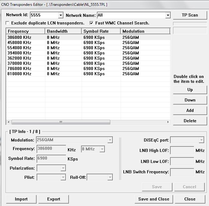

De ellende ben ik weer te boven.
Inderdaad kan je op de TV ook vinden welke zender in welke transportstroom zit.
Vreemd genoeg liet de TV dezelfde frequenties zien als die al gevonden waren door de scan van de Anysee ontvanger.
Die frequenties zijn dus wel goed dus er was wat anders aan de hand.
Nadat het Mediacenter de gevonden transportstroomlijst had afgescand hed ik ook alle zenders in de lijst staan maar alleen Ned 1,2 en 3 konden weergegeven worden. De RTL en SBS zenders bleven zwart evenals de zender waar ik veel van opneem TV5.
Uiteindelijk kreeg ik een helder idee, (1 van de 3 die ik per jaar heb) Ik verwisselde de smartcard van de Anysee met die van de TV en toen was de situatie omgekeerd. De TV ontving alleen 1,2, en 3 maar niet de rest. Even geduld svp stond er in beeld. Na een kwartier werkte ook de TV weer.
Kennelijk schrijft Ziggo ook wat weg op de kaart en werkt dat wel op de TV maar niet in de Anysee.

Dit is de transportstroomlijst die ik nu gebruik. Hierin zitten alleen de zenders waarvan ik opneem. Normaal is deze lijst een stuk langer maar verschilt per regio. Deze lijst is van de regio Hilversum.
