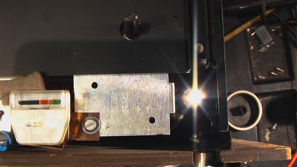

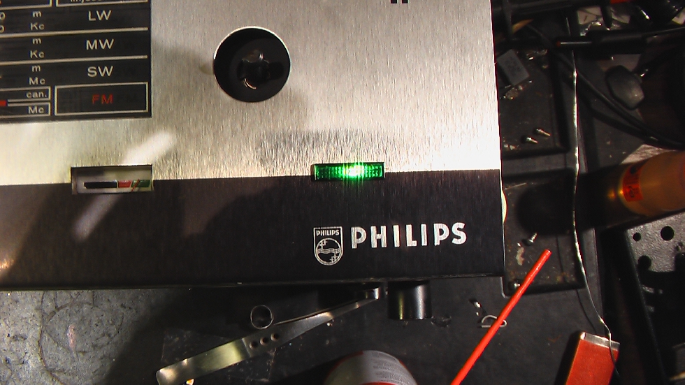

omdat ik het meer dan beu was om de drie jaar een nieuw stereolampje in de 22GH924 tuner te steken heb ik het defekte lampje maar eens omgebouwd naar een led versie. Hiervoor een warmwitte smd led met diffusiefilter genomen. Daarna getest welke stroom erdoor moest om het mpx lamje te benaderen. Dit bleek 6mA te zijn, maar ik koos voor 10mA, geeft een mooier resultaat. De benadering van het lampje werd nog beter door het ledje precies te monteren op de plaats waar de gloeidraad zat. Beetje priegelen, maar het is gelukt. Om de originaliteit van de tuner te bewaren zit de serieweerstand (330 Ohm) mee in het lampvoetje.
Verder had ik ook nog een parallelweerstand voorzien om er zeker van te zijn dat het lampje ook goed doofde. Bij de 22GH924 blijkt dit niet nodig te zijn. (er zijn tuners waar dit wel nodig is)
Verder goed meten waar - en + op het voetje binnenkomen. dit kan van tuner tot tuner (zelfs van hetzelfde type) verschillen, omdat het voor een lampje niet uitmaakt, voor een led uiteraard wel.
Het resultaat is uitmuntend, niet te onderscheiden van een echt lampje. Ik had dit al veel eerder moeten doen. De foto's spreken voor zich. De "glare" in de foto's komt van de overstuurde camerasensor.(CCD op leeftijd)
De tuner blijft zo 100% origineel, de stuurtransistor heeft nu een rustiger leven en ik hopelijk ook. (althans, wat het vervangen van dit lampje betreft)

Dat ziet er goed uit Kris! Laten die draadjes van de gloeilamp zich goed solderen?

beste paul,
de aansluitdraadjes laten zich vrij goed vertinnen, alhoewel je dit met het blote oog gewon niet kan zien. het lijkt alsof er geen sodeer wil aankleven (onmogelijk een druppel te vormen) . Maar toen bedacht ik me dat het onderaan de voet toch ook gesoldeerd zit. Na bekijken van de draadeindjes onder de microscoop bleek dat ze wel degelijk het tin opgenomen hadden, en kon het experiment dus zonder probleem verder opgebouwd worden.
Deze ledjes hebben in tegenstelling tot die je beschrijft een diffusiefilter, dus de openingshoek is groot, ook van opzij is het licht goed zichtbaar.

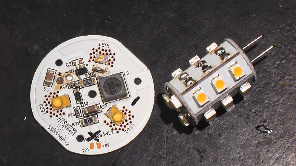

door kris ⌂ @, Gent, België, 16-02-2015, 21:02 (4011 dagen geleden) @ Ben
Waar koop je zo'n led? Groet, Ben
dat was niet zo eenvoudig.. er bestaan duizenden ledjes en ik had er al heel wat gekocht, ze voldeden niet aan wat ik zocht, met name:
-warm-wit
-goed spectrum (anders krijg je de verkeerde kleur achter een filter, zoals bij dit stereolampje het licht groen gefilterd wordt)
-breed uitstralend.
Ik heb de zaak dan omgekeerd aangepakt. Ik koop in de doe het zelf (in dit geval Brico) gewoon complete ledlampen waarvan ik zie dat het licht goed zit en breek ze af.... in die spotjes zit nu eenmaal de spits qua leds, tegen dat je ze bij de onderdelenwinkel kan kopen zijn ze alweer verouderd.
het hier gebruikte ledje komt uit een klein 10 watt vervangend spotje van €7. hiervoor kreeg ik 21 ledjes in de plaats, ik kan even voort.
links op de foto licht het inwendige van een (dure) philips spot. Ook heel goed en krachtig licht, bedoeld voor een ander experiment.
groeten
kris
