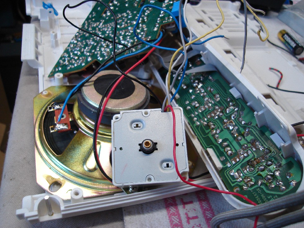

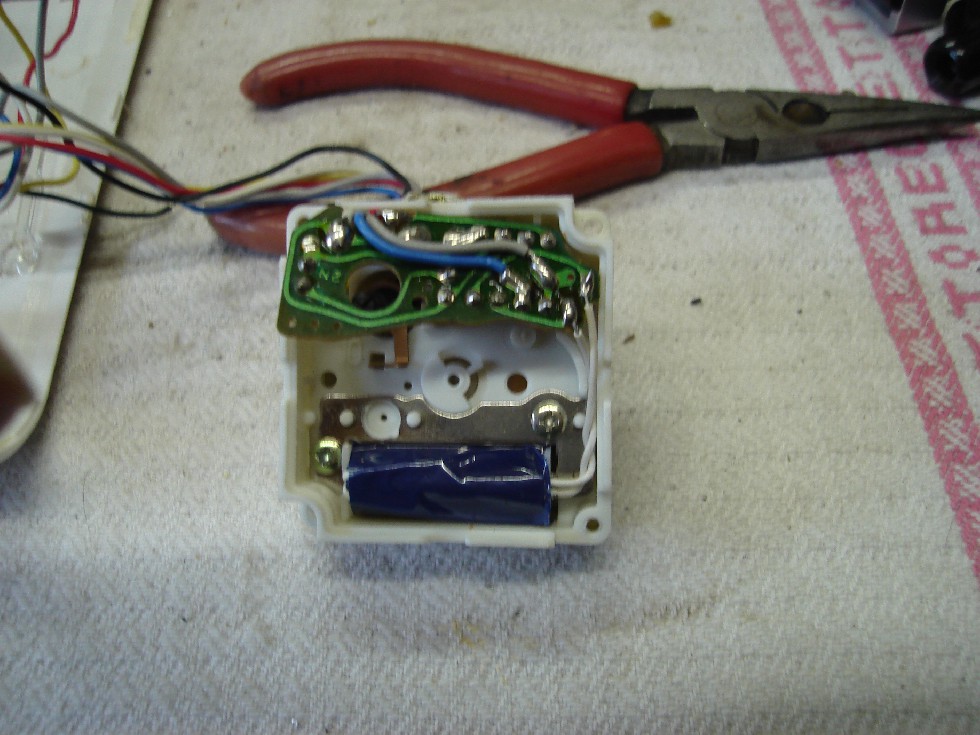

Zie hier enkele foto's.

door Leo Snoeren ⌂ @, Dongen, 16-02-2015, 17:50 (4218 dagen geleden) @ mvdeede
[image][image][image][image]
Deze dus.....

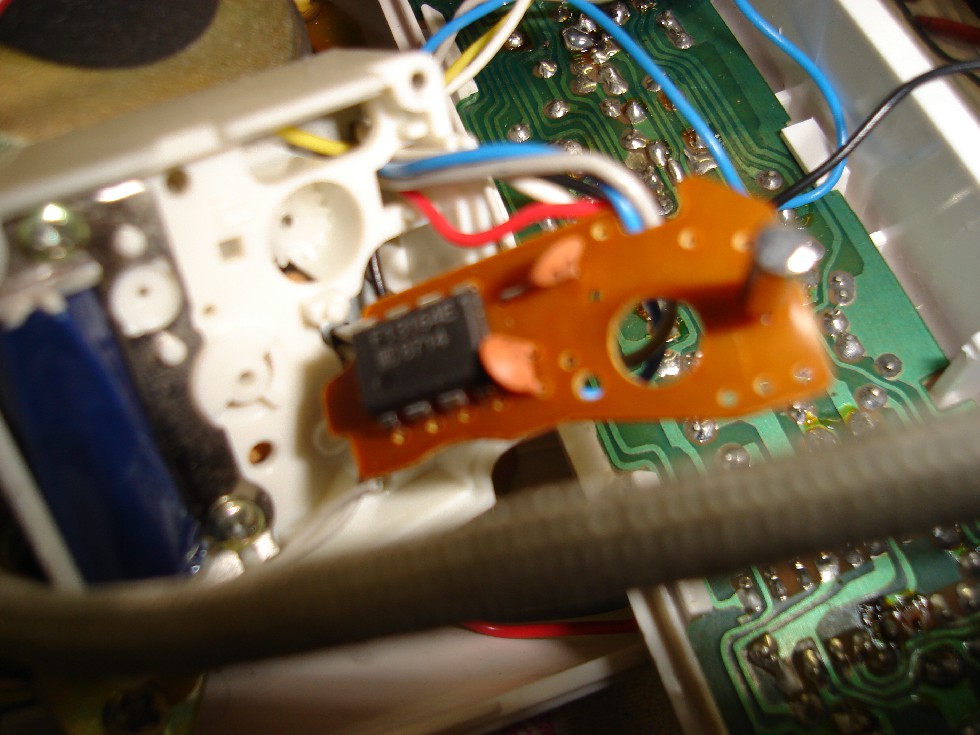

Het IC waar het om gaat staat nou net onscherp op de foto, en om een idee te hebben in welke richting de OEM misschien gezocht kan worden is de typesticker handiger, of eventueel vermelding van een eventuele "made in" en de twee letters die vóór het serienummer staan.
Nou is de kans om zoiets via de OEM te vinden niet zo groot, en de kans om aan de hand van een scherpe foto het IC te herkennen ook maar net iets groter, maar niet geschoten is altijd mis. Staat er anders op het klokmechanisme naast 7E25 geen enkel ander merkje of dergelijk?

Dag Maarten, een duidelijker foto van het IC.
Groetjes,
Maurice
Philips klokradio D3996
door mvdeede, 19-02-2015, 17:04 (4215 dagen geleden) @ petrus bitbyter
Maarten, nog eens de foto, want ik denk dat hij er niet bij zat.
Mauricehttp://www.philipsradios.nl/forum/images/uploaded/2015021918043754e617a513435.jpg

door Dominic @, Breda, 19-02-2015, 17:15 (4215 dagen geleden) @ mvdeede
Als ik het zo zie is de chip van System General. Het type zou dan zijn F13164E. 8714 is dan de productiecode, 1987 week 14.

door petrus bitbyter @, Rotterdam, 24-02-2015, 23:14 (4210 dagen geleden) @ Dominic
Deze foto zegt heel wat. Zo te zien, zit er onder het blauwe isolatieband een spoeltje. Hiervandaan gaan twee draadjes naar het printje, met aan zekerheid grenzende waarschijnlijkheid inderdaad de pulsgever. Die geeft elke seconde een puls af waarbij de pulsrichting elke keer omgedraaid wordt. Hiermee wordt een kerntje in het spoeltje heen en weer geschopt dat op zijn beurt het uurwerkje aandrijft. Deze uitvoering is eigenlijk al weer achterhaald. Bij nu gangbare klokken zitten er alleen een druppel zwart spul en een kristalletje op het printje. De chip zit dan in dan zwarte spul.
Op de foto is niet te zien of de chip daar ook nog andere functies heeft.
Het maken van zo'n pulsgever is niet zo lastig als de beschikbare spanning niet te laag is. Moderne microotjes kunnen vrij makkelijk op de juiste wijze gedresseerd worden maar werken pas vanaf een volt of twee. Als je dus 2V of meer tot je beschikking hebt, is er wat te regelen. De nu gangbare klokken werken vaak op 1-1,5V. Die chips zij vast wel ergens te koop en per stuk zijn ze vast niet duur maar die andere 999999 stuks moet je ook betalen.
Het spoeltje is niet zozeer een zelfinductie als in de elektronica maar meer een elektromagneet zoals een spoel van een relais.
