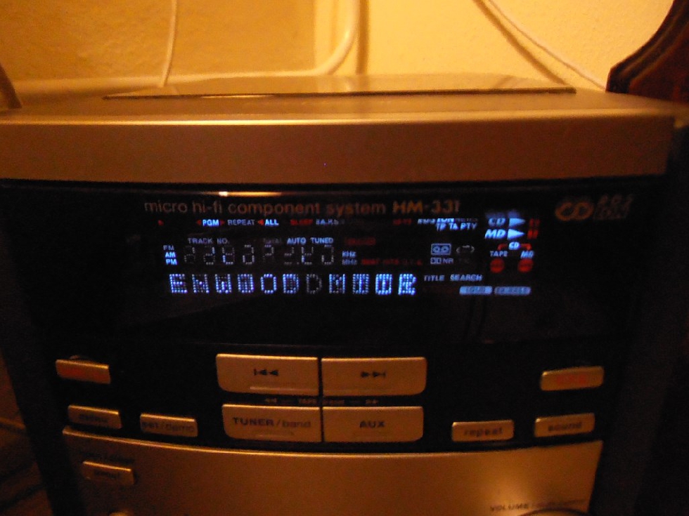

Hallo,
Ik ben al jaren in het bezit van een Kenwood HM-331, deed altijd goed, maar nu begint het display te knipperen.[image]
Zie de bijgaande foto, zoals je ziet alles is zichtbaar en knippert.
Waar licht dat aan?
(De radio/cd/cassette doen het verder wel.)
Gr freek

door Ben ⌂ @, Dijkdorp, 16-02-2015, 21:50 (4067 dagen geleden) @ freek
Lijkt op een klacht van een ander merk die ik eerder op tafel had en bleek een slecht contact naar het display. Na lange tijd worden op de warme plaatsen de soldeerverbindingen broos en gaan slecht contact maken. De eerste oplossing is om het apparaat om te keren en indien mogelijk de bodemplaat verwijderen, dan goed kijken of er slechte soldeerverbindingen zijn en die punten opnieuw aansolderen.(wel de stekker eruit natuurlijk)Succes en groet, Ben

door freek @, België, 17-02-2015, 16:42 (4066 dagen geleden) @ Ben
Hallo Ben,
Ik zal de radio vanavond eens omkeren en de soldeerpunten controleren.
Je krijgt wel te horen of dat geholpen heeft.
Gr Freek

door freek @, België, 17-02-2015, 20:15 (4066 dagen geleden) @ Ben
Hallo Ben,
Ik heb de zijkanten eraf gehaald.
Aan de ene kant kijk je naar de onderkant van de print.
Ik heb enkele contacten opnieuw gesoldeerd, ook die van de kabel die naar de draaibare display gaat.
Maar jammer genoeg heeft dit geen effect, ook als ik de wat tegen de print of draden tik.
Gr Freek

door Ben ⌂ @, Dijkdorp, 17-02-2015, 21:26 (4066 dagen geleden) @ freek
Het probleem zit dus dieper, zou eerst een schema hiervan opzoeken. Dan meten of er geen brom op de voeding zit en de spanningen juist zijn. Of je moet direct in de voeding zien dat een elco is uitgelopen, dat is dan de dader. Mocht dat allemaal in orde zijn dan komt de aansturing van het display en zou er een IC defect kunnen zijn. Succes en groet, Ben

door freek @, België, 18-02-2015, 18:20 (4065 dagen geleden) @ Ben
Hallo,
Ik heb al gekeken op internet maar ik kan geen schema vinden van deze radio, wel allemaal gebruiksaanwijzingen.
Gr Freek

door Ben ⌂ @, Dijkdorp, 18-02-2015, 20:05 (4065 dagen geleden) @ freek
Heb ook voor je gezocht maar is alleen te koop, misschien heeft een forumlid het schema voor je. Wat ik wel vond is dat er een vacuümfluorescentiedisplay (VFD)in zit, de hoogspanning die daarvoor nodig is kan mogelijk niet goed stabiel zijn waardoor het display flikkert. Ik kan je daar verder niet mee helpen. Groet, Ben

door freek @, België, 18-02-2015, 20:25 (4065 dagen geleden) @ Ben
Hallo Ben,
Ja, misschien als ik hem openmaak, kan ik zien waar het voedingsgedeelte zit voor de display. Dat ik dan een elco kan controleren.
Als iemand mij (die dit leest) kan helpen aan een schema hiervan zou ik dit heel mooi vinden.
