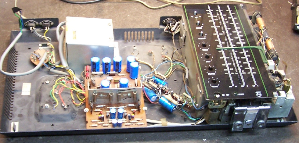

Op dit moment ben ik bezig met de reparatie van een Philips 22RH892, een radio/grammofoon combinatie. Na het vervangen van een 20tal elco's, speelt het toestel weer, zij het op een kanaal. er is ook nog een transistor overleden.....

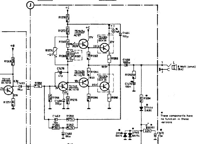

Ik zoek een BDY38 voor deze radio. Hij zit in een balans eindtrap, linker kanaal. Enig idee of ik deze kan vervangen door een BDY56 (die heb ik wel liggen)? Een echter match is het volgend se databladen niet en om te voorkomen dat ik meer kapot maak dan wat er nu stuk is.......
Nou ja, als iemand mij aan een goede transistor kan helpen ben ik natuurlijk helemaal klaar, maar een tip over een equivalent exemplaar zou ook helpen!
Ik ben benieuwd!
Hierboven een stuk van het schema....

Te vervangen door de 2N3055 = 1 op 1 maar zou ze dan wel alle 2 doen.

Ik denk dat een 2N3055 een prima vervanger zou kunnen zijn.

Ik zou voor beide kanalen maar eens controleren of de instelling nog goed is. Op het knoopunt tussen de eindtorren moet 18,5 V staan, zoals aanegven op schema.
Aangezien alles DC gekoppeld is kan 1 foutje al verwoestend zijn, eindtor kan gesneuveld zijn als gevolg van vervanging, dan gaat de nieuwe er ook meteen aan.

3055 is geen probleem, en gelukkig is de zaak instelbaar middels een potmeter. altijd al een hekel gehad aan die DC gekoppelde dingen.....

Inmiddels alles nagelopen Ruud, het probleem lijkt in enkele elco's te hebben gezeten. Mijn condensatortester gaf de mededeling dat ik de elco in het circuit aan het meten was, terwijl hij er echt uit was. Blijkbaar een parallelweerstand van een paar honderd Ohm.... en dat vinden DC gekoppelde versterkers niet fijn....

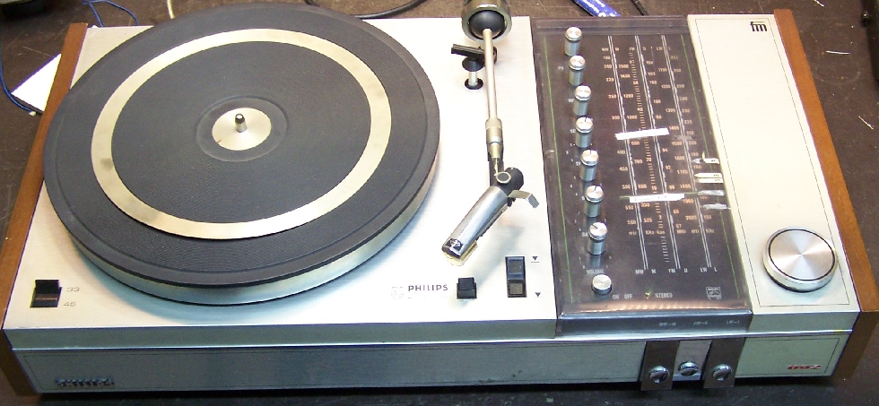

Inmiddels is de radio/grammofoon combinatie weer gerepareerd, hieronder een verslagje van wat ik er aan gedaan heb. Veel leesplezier!
Reparatie van een Philips radio/grammofoon combinatie type 22RH892:
Servicedocumentatie opgevraagd, groot aantal elektrolytische condensatoren uitgedroogd en verlopen, sommige kortgesloten; allemaal vervangen, lampfitting verbrand; vervangen, instelling keuzeschakelaars golflengte verlopen; opnieuw afgesteld en vastgezet, volumeregelaar kraakt; gesmeerd, linker kanaal defect door defecte eindtransistor; transistor vervangen en ruststroom afgesteld (ook bij rechter kanaal), rechter kanaal kraakt af en toe door defecte stuurtransistor; vervangen. Werking en toerental grammofoon gecontroleerd en in orde bevonden.

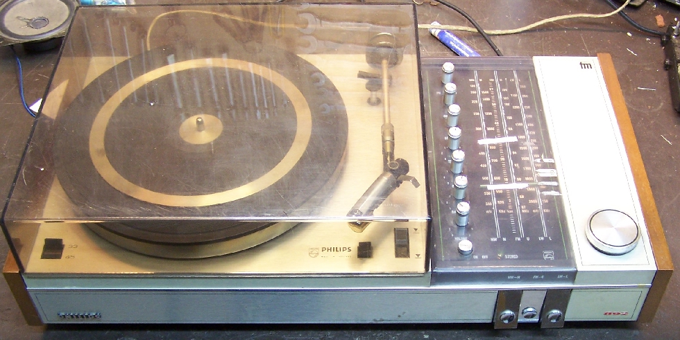

Leuke reparatie Leo, goed uitgevoerd. Leuke speler ook, ik kende dit model nog niet.
Wel erg jammer dat er mensen zijn geweest die destijds stickers op de schaal hebben geplakt. Kom dat zelf helaas ook regelmatig tegen :-| :-| :-| :-|

Leuk je reactie te lezen. Apparaat is nog van de eerste eigenaar, hij heeft het gekocht bij zijn trouwen. De stickers mochten er niet af, is waar de zenders zitten.....
Verwijderen gaat trouwens prima door ze te verwarmen met een föhn en dan eraf te halen. Lijmresten nooit met een oplosmiddel verwijderen, je loopt het risico dat de schaal oplost.....
