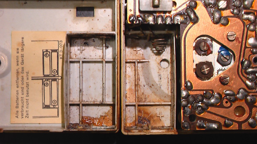

Louter per toeval kruiste een Braun T31 mijn pad en ik heb hem met dank in de verzameling opgenomen.
Er is een beetje cosmetisch werk aan, maar bij een eerste test met de voeding blijkt dat het toestelletje nog steeds goed speelt.
Oa het batterijvak-ijzerwerk is weggevreten, en daarover een vraag. de 4 stuks AA batterijen zitten verspreid in de voorste en achterste schelp. OP een of andere manier moeten die twee dus kontakt gemaakt hebben, alleen weet ik niet hoe, het is allemaal weggevreten... iemand enig idee hoe dat in zijn werk ging?
groeten
Kris
aangetast batterijvak in voor en achterste schelp

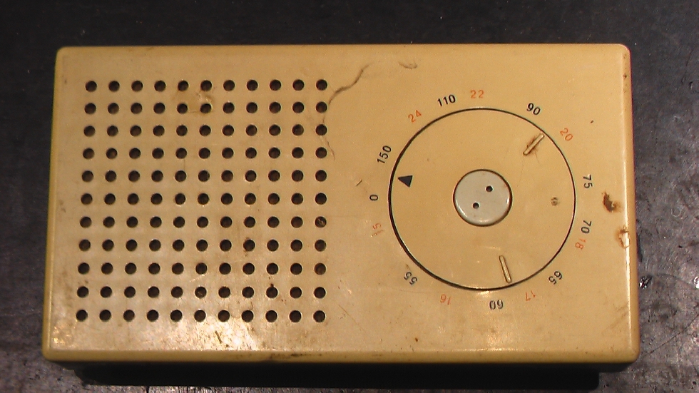

de voorkant van de T31
Braun T 31
door Armand @, België, 23-02-2015, 06:13 (4005 dagen geleden) @ kris
Kris, waarschijnlijk ontbreken er 2 soepele verbindingsdraadjes tussen voor- en achterschelp.
Groeten, Armand
Braun T 31
door RayBeek @, Zwaag, 23-02-2015, 12:53 (4005 dagen geleden) @ Armand
Gewijzigd door RayBeek, 23-02-2015, 13:04
Er hebben lipjes op gezeten ( in de schaal), maar die zijn weggerot, als je dan de achterkant er op drukt is (was)de stroomkring rond, maar bij de weinigen die er nog zijn zitten ze meestal met draadjes vast.
