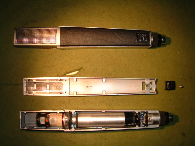

Weet iemand hoe je een Sennheiser microfoon type MD 441 N uit elkaar kunt halen? Ik wil hem namelijk grondig reinigen (groene aanslag weghalen als gevolg van verteerd schuimplastic), ook de kooi rond het membraan. Dat wordt een vies karwei waarbij ik er alles aan wil doen om te voorkomen dat er troep naar binnen komt.

Hoi Paul , het begin is hetzelfde als bij een 421 . Onder het plaatje met het serienr zit een schroef . Nadat je deze hebt verwijderd kun je voorzichtig het filter verwijderen . Draadjes lossolderen en dan zit er voor zover ik me het kan herinneren een moer die losmoet . Na deze verwijderd te hebben moet de hele handel uit het huis getrokken kunnen worden , soms volgens de Anker&Anker methode : met gepast geweld ;-) De rest wijst zich daarna vanzelf .

Sorry Paul , het zit toch even anders . Dit maakt het wel duidelijk denk ik .

Dus als de schroef onder het typeplaatje er eenmaal uit is, kan het 'huis' in twee delen uitleen gelegd worden. dat zou super zijn.

Klopt.
Typeplaatje opwippen, daar zit het schroefje onder.
Na het losdraaien kun je 1 kant van de microfoon open schuiven en komt het zaakje bloot te liggen.

Ik was dus toch in de war met de 421 . Je kan het "technische" deel er zo uit wippen , hoef je ook niks te solderen .
