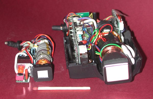

Hallo forumlezers,
Ik had deze bijdrage al eerder op het oude radioforum gepost maar is door het beheer op slot gezet omdat het te veel transistor gerelateerd is denk ik en naar ik later las, 1.3 Een beeldbuis is geen buis in het ogen van dit forum
is ook wel begrijpelijk dus post ik het maar hier.
Een beeldbuisdiagonaal van 12 mm. (linker pijpje) ongelofelijk zeg. Een vriend van me was een aantal videocamera's aan het slopen en wilde deze weg gooien.
Toen ik bij hem was en zij dat ik er wel iemand voor weet die glazen elektronika spaart heb ik de vieuwfinders maar gered van zijn vuilniston.
Ik dacht altijd dat het beeld van de elektronische zoekers een soort werd verkleind door de optiek maar dat is juist andersom.
Nooit gezien zo'n klein beeldbuisje, net wat Matthias Meijer mij al attendeerde lijkt het mij toch wel leuk er beeld uit te krijgen. Ergens moet toch de voedig en een videosignaal er op. Alle stuur elektronica zit op het printje, altans de HSP. wel maar de raster en lijn oscillator? toch maar aan een schema zien te komen van deze JVC camera en uitzoeken maar.
Iemand ooit een idee gehad om met zo'n microbuisje een monitortje te maken of met 4 (6) gelijksoortige buisjes een klok met op elk pijpje een cijfer. Dat laatste komt wel heel wat bij kijken allicht, een klok met 4 en als je de seconden wilt 6 videouitgangen.
Op vlooienmarkten wemelt het nu immers van de videocams jaren 80.

hallo Hans ik heb jaren gewerkt aan diverse camera's met kleine zoekers met beeldbuisjes.
Pas op, want ondanks dat ze klein zijn staat er iets van 5 kV hoogspanning op.
De schakeling van de zoeker maakt vaak gebruik van raster en lijnpulsen uit de camera. In dat geval gaat er een videosignaal in zonder sync. pulsen.
