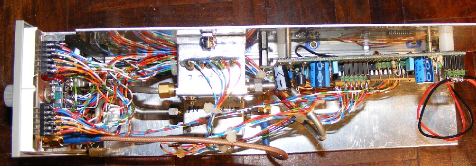

Hierbij de beschrijving van het inbouwen van twee HF verzwakkers en een frequentie teller .

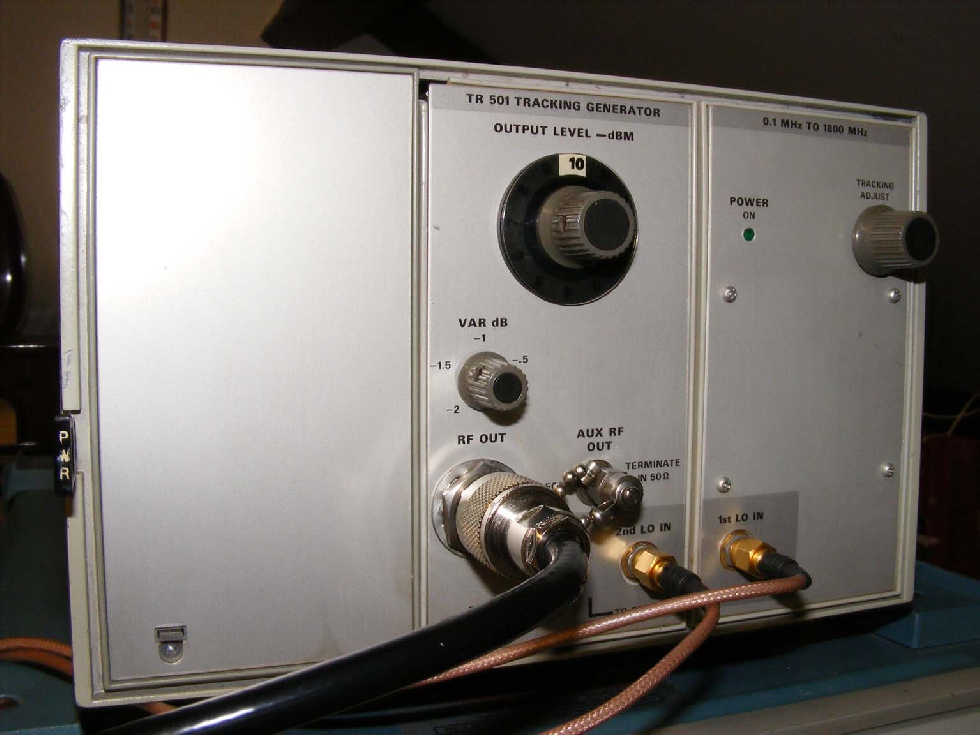

In het draagraam TM503 van Tektronix waar de tracking generator TR50(1)-3 in zit was nog één unit plaats vrij.

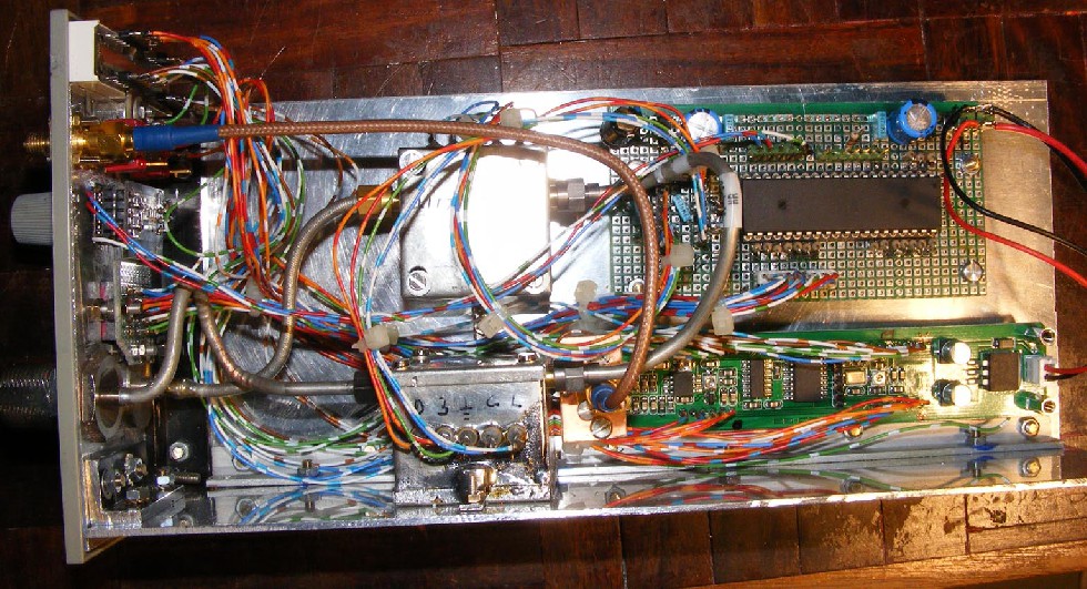

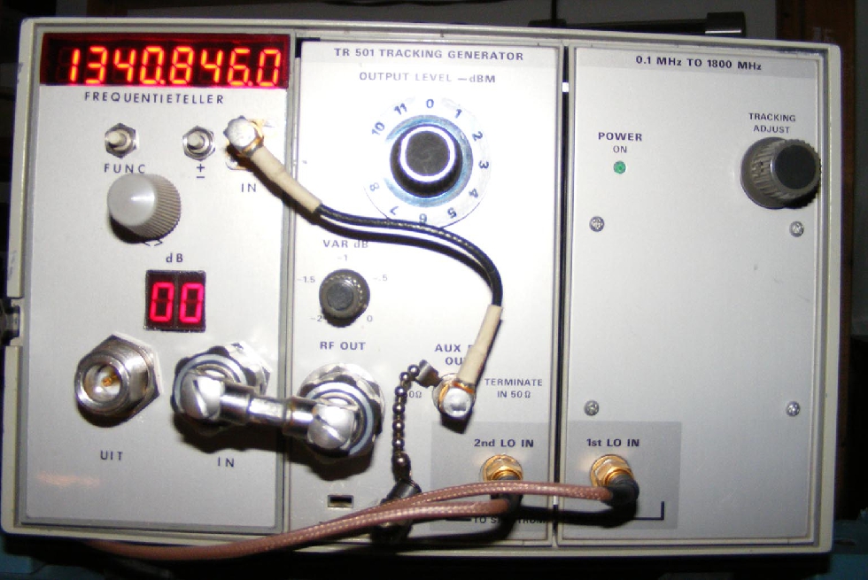

Ik heb geprobeerd, door gebruik te maken van het originele opvulpaneel en het plastic kader, om een zo goed lijkende Tektronix-unit te maken. In deze unit zitten de twee HF verzwakkers en een frequentie teller.
Als je alleen de tracking generator wil gebruiken voor een signaal van 1 KHz tot 1,8GHz, dus niet de spectrumanalyzer dan moet de analyzer op manual sweep staan. Je kan dan niet zien op welke frequentie de trackingenerator ingesteld staat.
Om dat op te lossen is in deze unit ook een eenvoudige frequentieteller ingebouwd. Deze teller kan op de “Aux” uitgang worden aangesloten zodat de standaard uitgang niet belast wordt.

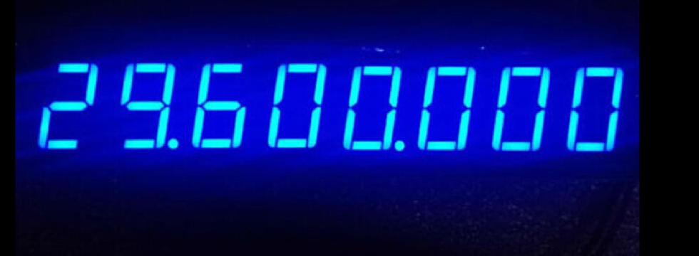

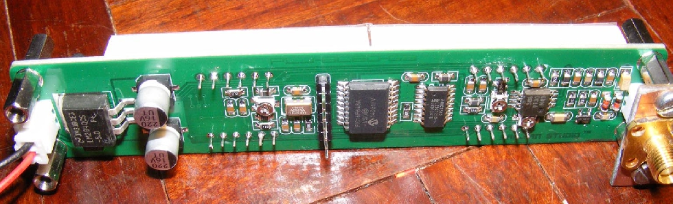

De frequentie teller is gekocht in China. Hij heeft een bereik van LF tot 2,4GHz. Er zitten twee bedieningsknoppen op waarmee je de gevoeligheid , display helderheid, laatste cijfers/gate time kan veranderen. Ook kan je nog een delta waarde invoeren die dan verekend wordt met de ingangsfrequentie. Dus bijvoorbeeld meten op oscilator en dan (door aftrekken MF)direct afgestemde frequentie zien. En dat alles voor 9 Euro
Het is natuurlijk niet een echte frequentie teller met trigger instellingen. Ook zijn er wat nadelen door het gebruik van een 64 deler op de ingang. Maar al met al een leuk ding.

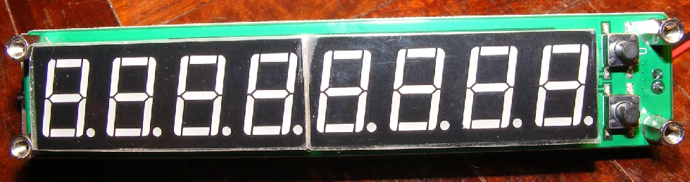

Omdat het front van de unit waar de teller in moet veel kleiner was dan de print/display, zijn de displays van de print afgehaald en vervangen door twee kleinere exemplaren die precies de juiste breedte hadden. De displays zijn met draden naar de print aangesloten ook de druktoetsen zijn via draden aangesloten. Hier zie je het totaal resultaat.
Het lijkt “bijna”als of deze unit origineel is.
