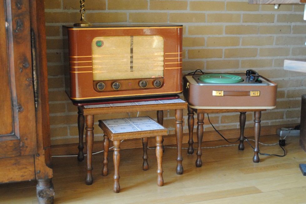

door Leo Bolier ⌂ @, Goor, 12-03-2015, 09:17 (4123 dagen geleden) @ Ed van der Weele †
:-) diep in mijn hart vind ik het best zwaar overdreven wat ik wil.
Maar ik wil Radio 5 (heet niet voor niets Nostalgia) gewoon op mijn gerestaureerde nostalgische jaren 50 radio blijven ontvangen.
Daar moet ik bij zeggen dat nota bene op de dag dat die restauratie klaar was en het toestel in de huiskamer werd gezet, in een van de eerste nieuwsuitzendingen werd aangekondigd dat de MG zender over een jaar zou stoppen.
Dat kwam best zuur binnen.
