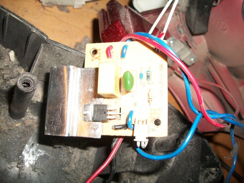

Heb een mooie stofzuiger gevonden bij de container .Vonkt heel erg .Koolborstels zijn nog goed .Volgens mij de condendator vervangen of heeft dat er verder geen invloed op ? Sorry voor de slechte foto Alvast bedankt gr ruud [image]

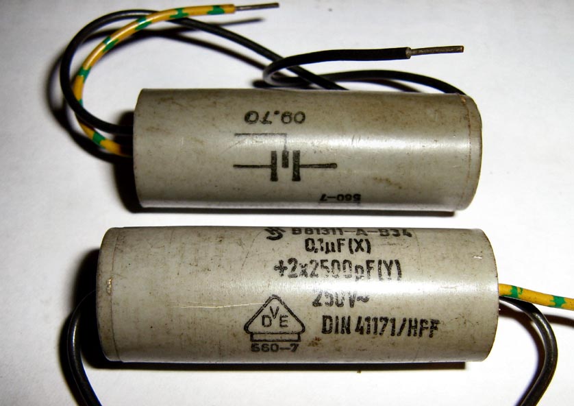

Ruud, je zou het in ieder geval kunnen proberen om de condensator te vervangen het zorgt voor de vonkvermindering. Indien nodig ligt er hier nog 1. Groet, Ben

Een onstoorcondensator houdt geen vonkenregen tegen :-)

Plaats eens een duidelijke foto van de collector.
vonken regen
door rvh @, 's-Gravenhage, 11-03-2015, 19:41 (4195 dagen geleden) @ Dominic
Collector ziet er niet meer uit einde verhaal dus jammer gr ruud
