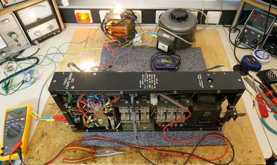

Na het reanimeren van de voeding begint er alweer wat leven in te komen.

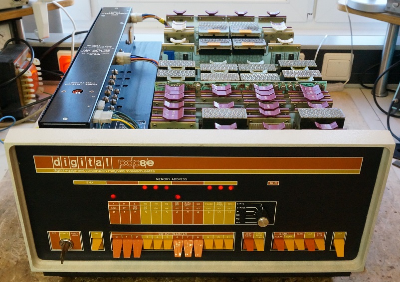

Diverse schakelaars op het front haperden, dus ook deze verdienden aandacht.
Maar bij het programmeren van een klein loop programma vond de machine
dat hij zelf een heel andere loop uit moet voeren.
De machine is nu teruggebracht naar een minimale configuratie.

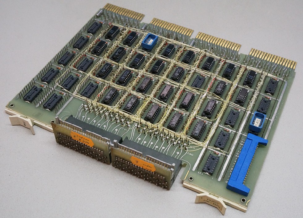

De Dec kenners zullen weten dat er geen processor in deze machine zit maar
een aantal borden met TTL IC's welke een processor vormen. Het zou mij erg
helpen om wat van deze borden te kunnen overnemen of lenen om het één en
ander uit te sluiten. Het gaat dan om de borden M8300, M8310 en M8330

Zo heeft dit bord chips aan boord welke uit 1976 dateren. Leuk om te
zien dat Dec wirewrap borden leverde voor klantspecifieke oplossingen.
Verder is het frontpaneel gemodificeerd. Van origine zitten er gloeilampjes
achter het frontpaneel. Daar zijn LED's voor in de plaats gezet. Als de machine
weer werkt wil ik dat nog weer terug bouwen naar originele gloeilampjes.
