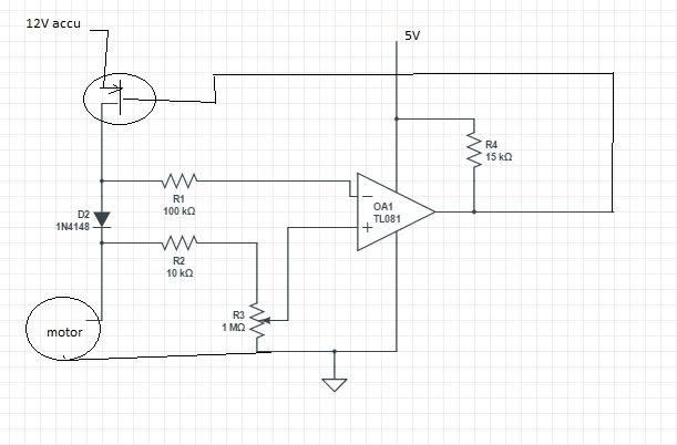

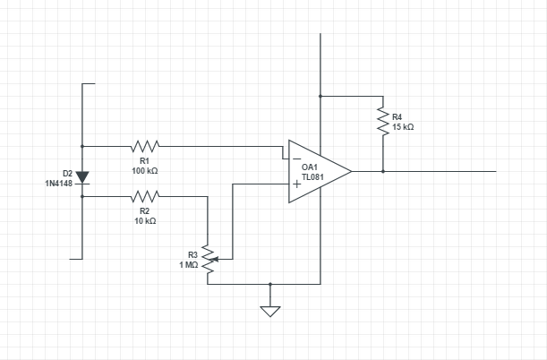

ik heb een vraag voor jullie
en omdat ik dootop ben heb ik nietzoveel zin om er zelf over te denken (3 kuub zand na het werk nog verplaatst)
en omdat ze op circuit online eikels zijn
stel ik hem maar hier
ik heb een micro generator
0.8cc diesel
en de startmotor (11000 rpm 48v) is ook de dynamo
nu heb ik tussen de start accu en de dynamo/motor al een diode zitten
maar ik moet deze accu electrish kunnen afkoppelen om hem te kunnen opladen
door 45 minuten te kleieren heb ik wat kunnen vinden maar ik heb een beter oplossing nodig
ik heb dus nodig een simpele schakeling welke het spaningsverval over een diode meet en het omzet in een hoog laag signaal
(tijdens starten voor de dynamo hoog en na het starten achter de dynamo)
sorry voor het slechte schema
ik ben echt helemaal moe
Groeten Peter Veldman

door petrus bitbyter @, Rotterdam, 16-03-2015, 23:03 (3983 dagen geleden) @ robot797
Sja, as je so moei ben kan je beter eers gaan slape :-)
Dan kun je de vraag ook wat duidelijker maken want ook na twee keer lezen, begrijp ik nog niet wat het probleem is.

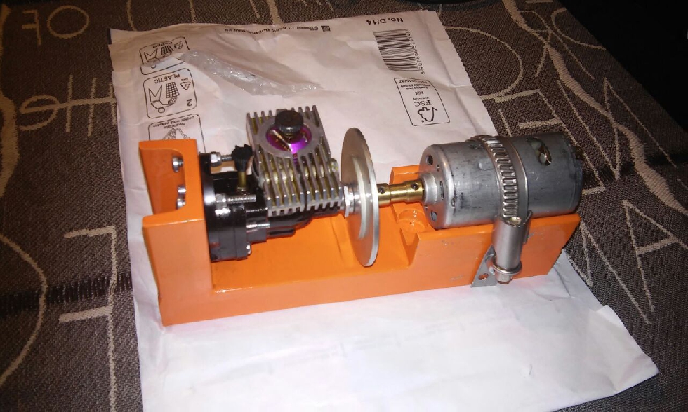

door robot797 @, Rijssen, 17-03-2015, 15:47 (3982 dagen geleden) @ petrus bitbyter
dit is de generator
de motor is de dynamo men startmotor
nu moet ik deze los kunnen koppelen van de accu
en vandaar dat ik dat met een transistor en een compairator wil doen

door Ben ⌂ @, Waddinxveen, 17-03-2015, 16:05 (3982 dagen geleden) @ robot797
Peter, kun je het niet beter uitleggen door het eerst met een relais te tekenen. Daarna is het begrijpen makkelijker en komt er misschien een oplossing voor je vraag. Groet, Ben
compairator vraag
door robot797 @, Rijssen, 17-03-2015, 16:18 (3982 dagen geleden) @ Ben
oh op die fiets
de motor komt aan de ander kand van de diode
en de accu aan de ene kand
compairator vraag
door robot797 @, Rijssen, 17-03-2015, 17:57 (3982 dagen geleden) @ Ben
helpt dit?
compairator vraag
door Bredero @, Vlaanderen, 17-03-2015, 18:13 (3982 dagen geleden) @ robot797
Je kan een gewone schakelaar gebruiken, want dat is wat deze schakeling doet, tenzij ik mij vergis.
compairator vraag
door robot797 @, Rijssen, 17-03-2015, 18:16 (3982 dagen geleden) @ Bredero
het moet automatish gaan
een schakeleer kan natuurlijk
maar electrish maakt het mooier
