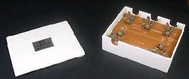

Als het antennesignaal sterk genoeg is, kun je met 2 van dit soort splitters ook een heel eind komen:
![[image]](images/uploaded/20150319184259550b0aa35cbf9.jpg)
Je stopt 1 zo'n splitter in een uitgang van de 1e splitter en een TV in de andere uitgang van de 1e splitter.
2 extra TV's kunnen dan in de 2e splitter die in de 1e gestopt is.
Ze zijn ca 1 euro per stuk.

Dit is de meest waardeloze splitter die je kunt kopen! De inhoud bestaat uit twee weerstandjes en de impedantie klopt niet. Bovendien geeft elke uitgang maar liefst 6dB verlies. Afscherming tegen storing van buitenaf is helemaal nul komma nul. Het is bekend dat de moderne tv's storing opwekken in bepaalde TV kanalen, heel weinig, maar voldoende om het eigen beeld te verpesten als de antennebekabeling niet voldoende HF dicht is.
Koop een twee of drievoudige splitter van bijv Hirschmann. Je bent dan wel een paar euro duurder uit, maar heb duizend problemen minder.
Een goede splitter is geheel van metaal en heeft HF-dichte aansluitingen, tegenwoordig meestal van het F-type.
De coaxkabel hoort tegenwoordig dubbel afgeschermd te zijn en last but not least, moeten ok de antennestekers naar het toestel en de cai aansluiting geheel van metaal zijn.
Hier staat een tweevoudig exemplaar. Per uitgang 3,6 dB verlies en ook nog retour geschikt voor interactieve TV. Voor je derde toestel kun je een van de twee uitgangen met nog zo'n splitter delen. Je bent dan per uitgang iets meer dan de helft van het signaal kwijt. Dat hoeft geen probleem te zijn. De kortste toestelkabels sluit je dan aan op de tweede splitter.
Let op, er bestaan ook splitters met een veel grotere aftakdemping. Die worden vaak gebruikt in combinatie met versterkers en zgn rijgsystemen. Je moet de VFC2104 hebben in normale gevallen.

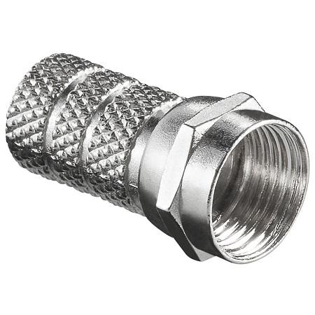

Bestel gelijk een paar F-connectortjes mee. Die kosten een paar cent.
Tweevoudige splitter. Er zijn er ook met drie uitgagen.
![[image]](images/uploaded/20150319195309550b1b153c885.jpg)
F-connector

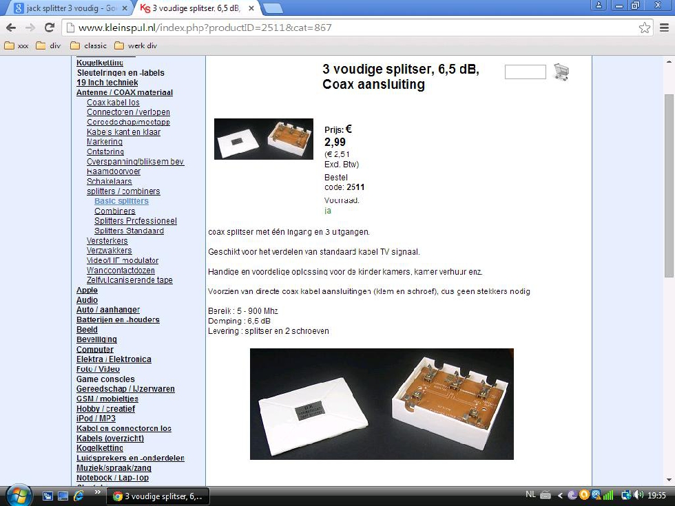

Blijft in het zicht dus wel een mooie oplossing .![[image]](images/uploaded/20150319195945550b1ca1c6d6a.jpg)

Ook deze splitter is totaal verstoken van een fatsoenlijke HF- afscherming. In veel gevallen waardeloos.

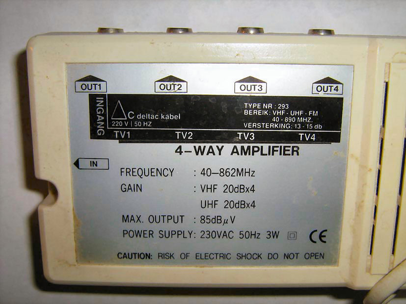

Dag Ruud, zoek je eigenlijk zo'n doosje voor analoog TV?. Is wel met versterker. Groet, Ben
Daar gaan we weer.
Deze versterker geeft op elke uitgang een versterking van ca 20dB. Een beetje CAI signaal ligt ergens tussen 60 en 70dBuV.
De uitgangen kunnen maximaal 85 aan, daar gaan we dus mooi overheen.
Maar dat niet alleen. Er worden veel zenders tegelijk versterkt. Met bepaalde berekeningen, kun je uitrekenen, dat de som van bepaalde frequenties veel meer is als 70dBuV. De versterker loopt dan dus hardstikke vast. De ellende is niet te overzien.
Een goede versterker is regelbaar en geeft niet meer versterking dan nodig is om om de deelverliezen en eventueel kabelverliezen na de versterker te compenseren.
Overigens is de fabrikant van de versterker op de foto ook niet duidelijk over de versterking. Op hetzelfde plaatje is het eerst 13 tot 15 dB en even later 20dB zowel op VHF als op UHF.
Waarschijnlijk Chinese meuk uit het goedkope segment.
De specs van een goede versterker:Hirschmann GHV41MX
Let ook op de laatste twee regels, over de in en uitgangssignalen
