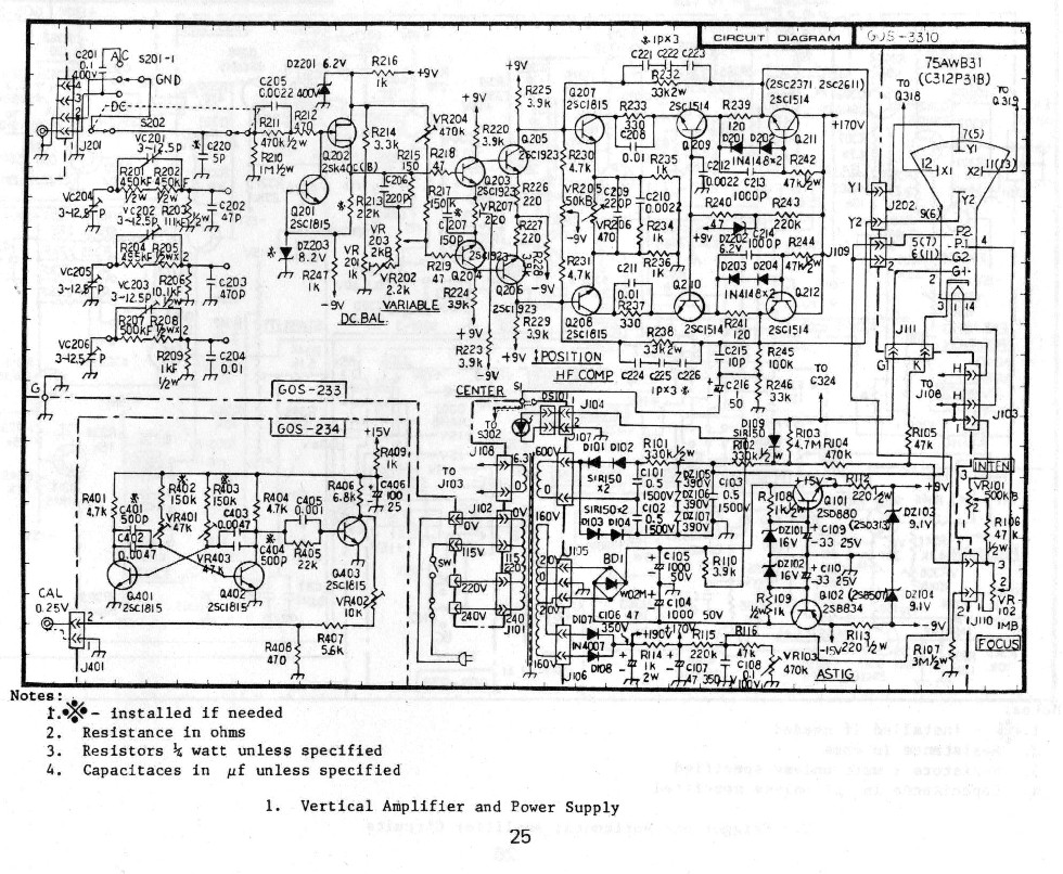

Ik heb een oscilloscoopje (GOS 3310) en de verticale POS regelaar reageert totaal niet. De groene lijn blijft helemaal onderin beeld en loopt na een tijdje zelfs onder uit beeld.
Zou het een condensator (of meerdere) kunnen zijn? ik heb ook geen schema maar is op het web wel aan te komen denk ik.

Hans,
Dat wordt toch meten denk ik.
Verandert de spanning op de buitenkant van de positiepotmeter wel als je er aan draait?
Dan wordt het toch trap voor trap volgen.

Hallo Jac,
Ik plof net neer op de bank en heb alles uit gedaan in de hobby werkplaats, ik ga komend weekeinde kijken en hartelijk dank voor het schema alvast.

Ik had nu pas tijd er naar te kijken en het is opgelost door een defecte potmeter van 50 kOhm te vervangen.
