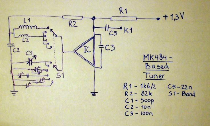

Eerder dit jaar heb ik twee AM-ontvangers gemaakt met het MK484 IC. Nog los van wat er nog te beleven is op MG/LG, vond ik de kwaliteit van ontvangst niet helemaal geweldig. Vandaar dat ik eens wat met FM radiootjes wil experimenteren.

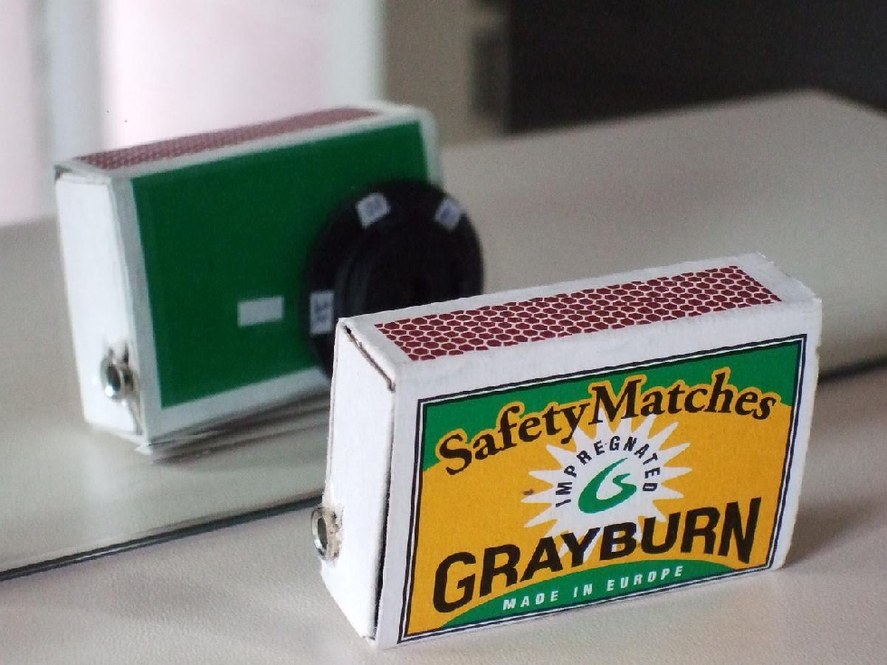

Mijn eerste MK484 projectje was een lucifersdoosontvanger; leuk om te maken maar in de praktijk doe je er vervolgens niet heel veel mee:

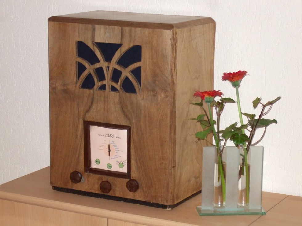

Mijn tweede MK484 projectje was een katedraalradio met een LF versterker, bedoeld om mijn ontbijt acoustisch te behangen met R.Nostalgia:
Deze heeft LG en MG en ook vier vast ingestelde Nederlandse Middengolfzenders. De bandschakelaar schakelt niet alleen tussen de kleine en grote spoel op de ferrietstaaf, maar ook tussen de afstemcondensator en vier trimmers:
