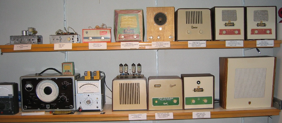

Pionier-3 Super, in de kartonnen behuizing?
door Sjef vd Wiel @, Vlijmen, 16-04-2015, 12:12 (4163 dagen geleden) @ pe0ssb
Hallo Henk,
hier een foto van mijn verzameling.
Sjef PA3ESD
door pe0ssb, 16-04-2015, 13:14 (4162 dagen geleden) @ Sjef vd Wiel
Respect Sjef!
Mooie verzameling.
Ik zie dat je hetzelfde grapje ertussen hebt staan.
Ook mooi al die verschillende kastjes en de Senior.
Vlnr: Pionier Super, Pionier grand junior, Pionier-3, Pionier Reflex.
Bedankt voor de reactie. Leuk om te zien dat er zoveel Pioniers zijn :-)

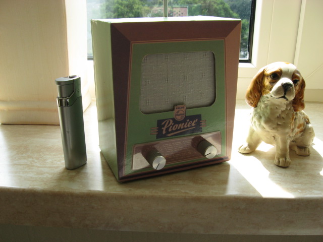

door pe0ssb, 19-04-2015, 22:14 (4159 dagen geleden) @ gbr
Hallo René,
De kleur van mijn originele Pionier-3 behuizing is blauw/groen terwijl die van de replica's duidelijk groen is. De replica behuizingen zijn uitgeprint op dik papier (300gr/m2) vanaf een bestand dat ik ergens op internet gevonden heb. Sorry dat ik deze bron nu even niet weet.
Ik wilde een replica maken die zou moeten kunnen spelen zonder antenne. Met de reflexschakeling die ik heb gemaakt lukt dat heel aardig. Ik heb hiervoor gebruik gemaakt van een schema dat lijkt op dat van de EE20 en EE200x experimenteerdozen. om de gevoeligheid nog extra op te krikken heb ik een meekoppeling in het RF-deel geplaatst d.m.v. R2, C8 en een extra antennewikkeing op de ferroceptor. Hierdoor zijn overdag zo'n 5 middengolfstations te ontvangen.
[image] [image]
Links is de reflex te zien nog met grijs doekje, rechts de originele Pionier-3. Hieronder het schema van mijn reflex.

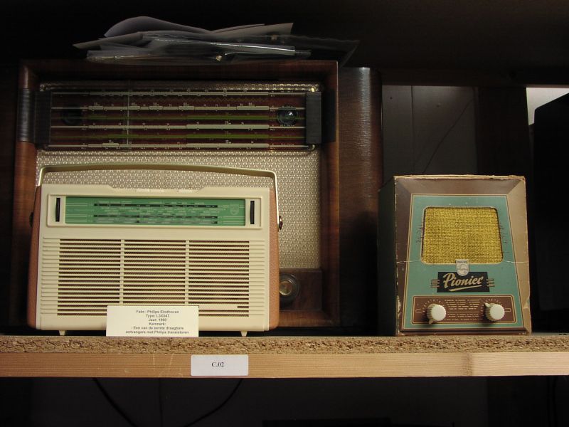

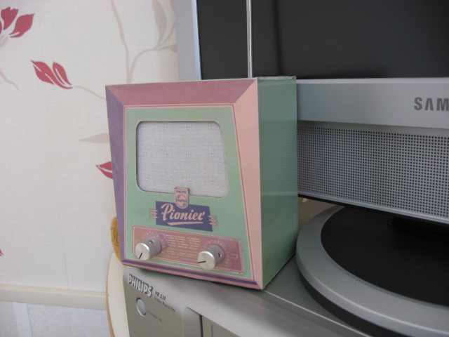

door pe0ssb, 20-04-2015, 17:23 (4158 dagen geleden) @ pe0ssb
Gewijzigd door pe0ssb, 20-04-2015, 17:37
Als ik op het internet kijk naar de authentieke Pionier-3 radio's dan zijn die inderdaad groener dan mijn exemplaar en lijken het meest op de kleur van de replica's. Ook op de cover van het bouwboekje is de Pionier duidelijk groen en niet blauw. Hieronder de cover waarvan de kleuren kloppen met mijn boekje.
Wie kan dit mysterie ontrafelen??
Ik zie in het fotoboek van het forum nog deze foto's staan van replica's.
Ik plaats ze hieronder in de veronderstelling dat dit ergens de bedoeling was.
[image] [image]
