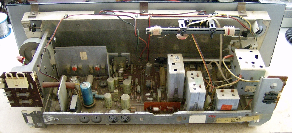

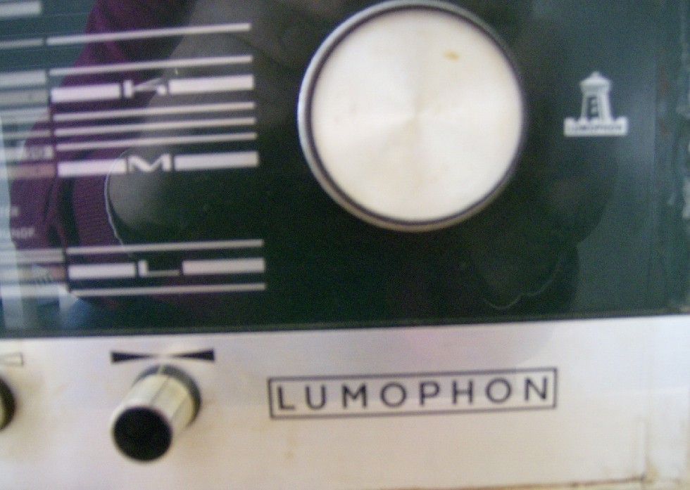

Hallo medeforummers,
Ik heb een radio van Grundig uitgekast voorr reparatie.
Nu kan ik niks achterhalen wat voor type het is.
Misschien kunnen jullie mij helpen bij het zoeken naar een schema en meer.
Op de voorkant vind ik niks meer als de naam en logo van Lumophon.
Op het chassis aan de achterkant is Grundig ingeponst.
Verder op de printplaat wat "serienummers" o.i.d.
Googelen geeft een hoop info, maar kan niks vinden van dit toestel.
Help!!!!!
Groet Harry

Hallo Harry,
Dit zou best eens het zelfde chassis kunnen zijn als dat van de Grundig Como de Luxe en Mandello de Luxe uit 1968.
In die tijd was Lumophon een sub-merk van Grundig
Een foto van die Mandello is te vinden op de site van het Nederlands Grammofoon Genootschap.
Han

Wat ik wel op de foto zie is een klein doorverbindingsprintje midden achter op het chassis. Dat houdt in, dat er geen stereodecoder in zit en het stereolampje uit blijft bij ontvangst van een stereozender.
Chassis lijkt veel op het Grundig chassis, wat in de getransistoriseerde Mandello zat.
We zijn jarenlang dealer geweest van Grundig, maar de docu is destijds weggedaan.

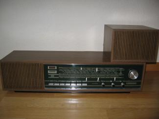

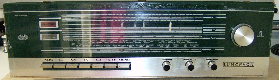

Het is waarschijnlijk een Lumophon Violetta 501 van '69-'72.
Er bevinden zich hoofdzakelijk Grundig onderdelen in dit toestel.
Lumophon was een radiofabriek gevestigd te Nürnberg (Duitsland) en maakte radio's van 1923 tot 1950.Dan nam Grundig de fabriek over.Lumophon bleef nog een hele tijd tweede handelsnaam voor Grundig (tot ongeveer 1972).
Een schema kan je hier per mail vragen mits een kleine bijdrage : http://home.arcor.de/walter.groer
Mvgr,
Armand
Hier 2 afbeeldingen van Lumophon Violetta 501

Welk probleem heb je met dat toestel Harry?
Ik heb twee maanden geleden precies hetzelfde toestel onder handen gehad, zat in een grotere kast met 'n grammofoon erbij. Daarvan was de zenerdiode in de voeding ter ziele; die vond ik nogal klein voor dat werk. Ik had geen 12 volt zener en heb dus twee van 6 in serie gezet. Werkt naar volle tevredenheid van de eigenares
Ik hoor 't wel van je
Nico
Ik heb veel info van jullie gekregen, bedankt.
Dit apparaat zat in een zelf gemaakte kast met
klok en een hoop meer gefreubel, geen achterwand dus.
Een kanaal werkt nu nog niet en inderdaad was de zener stuk.
Vervangen als gemeld door ouwe schipper.
Ga eens e.e.a. opzoeken op internet en dan
gaat het wel lukken denk ik.
Anders meld ik me wel weer.
