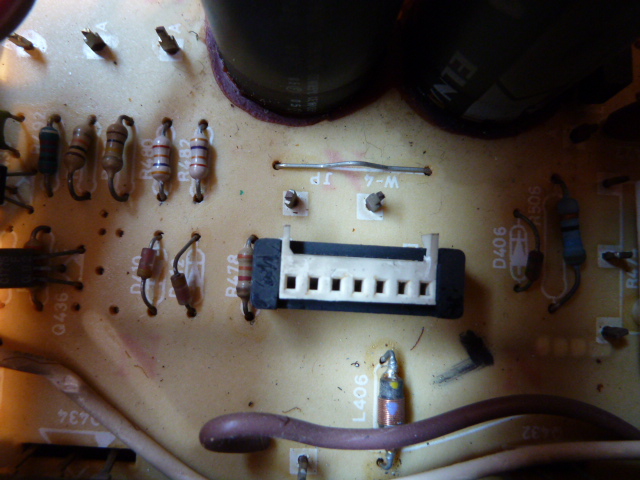

Misschien dat ik dat dan maar doe, want die connectoren zijn precies niet makkelijk te krijgen online. Bedankt voor de tip.
Groetjes,
Nick
Welken ?
gr Huub

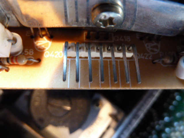

door ElektroNick @, Kalmthout (Antwerpen - België), 21-04-2015, 11:02 (4155 dagen geleden) @ Huub
Welken ?
gr Huub
Deze:
Groetjes,
Nick

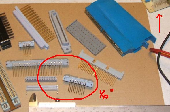

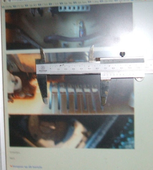

door Huub, 21-04-2015, 17:23 (4154 dagen geleden) @ ElektroNick
Hallo Nick ,
ik heb de maat genomen , maar deze zijn nogal groot Hart Op Hart en dik .
Zijn de pennen vierkant of plat ?, op de éne foto (male onder) lijken ze plat , breedst in de lengterichting
of de andere (female boven) dwars op de lengterichting .
Het kan ook op dezen lijken zie link .
m vr gr Huub

door ElektroNick @, Kalmthout (Antwerpen - België), 21-04-2015, 18:43 (4154 dagen geleden) @ Huub
Hallo Huub,
De pennetjes zijn vierkant. Als ik mijn coulissepasser op de buitenste pennetjes zet dan meet ik 15mm.
Groetjes,

door Huub, 22-04-2015, 00:53 (4154 dagen geleden) @ ElektroNick
Gewijzigd door Huub, 22-04-2015, 01:13
op 2 pennetjes naast elkaar ? dan HOH 15 mm minus 1 dikte ,
op buitenste alle 7
is HOH (15 mm minus 1 dikte )/6 dus ca iets minder dan 1/10 inch .....
Pfff :-D
1/10 inch is wel een bekende maat ,
daar hoort een pendikte vierkant van 1/64 inch bij
Dan is iets te maken van wirewrap konnektoren ,
ik draai het maar even om .
Meet hier pendikte vierkant van 5/128 inch (ca 1mm )en
een HOH van 25,5/128 inch = ca 5 mm
m vr gr Huub

Hallo Nick
1/10 inch Mooi !!;-)
Indien de pendikte ook correkt is kan je dus op zoek naar paar van deze "flatcable "connektoren
een header (female) voor de printkant en een WireWrap met lange poten voor de hoofdbordzijde .
Meest gangbare is 2 rijen naast elkaar , dat wel .
Een ""streepjes"" print ertussen of gewoon draden ...
Je zou ook kunnen overwegen alleen een header te gebruiken ,
en die (maar ) 7 pennen vanaf de hoofdbordzijde met draad te verlengen.
(of alleen draad , Kris tipte dat al)
Een eventuele fout in de originele verbinding mis je dan wel .
