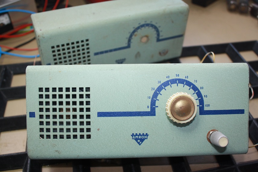

Van mijn zwager kreeg ik de onderstaande Amroh radiootjes.
Deze waren voorzien van 2300 CZ speakers (150 Ohm)

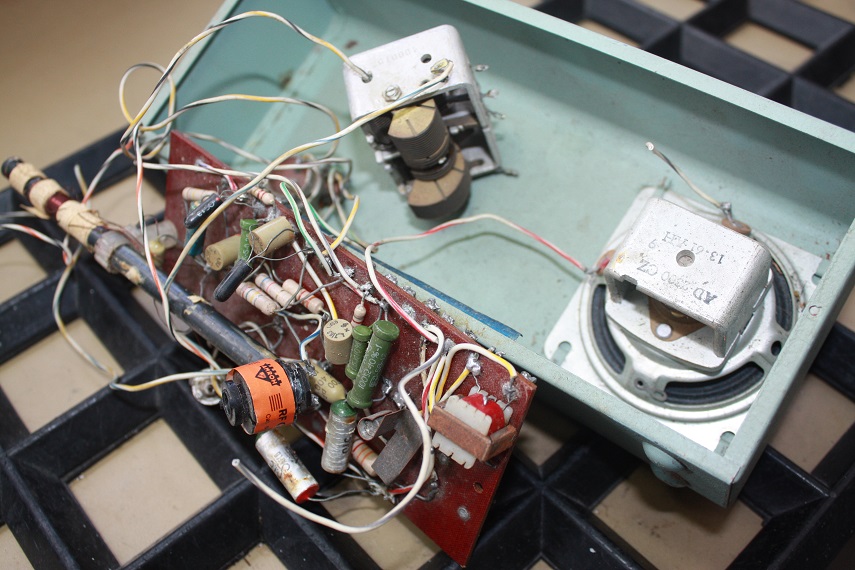

In één daarvan zat een merkwaardig bouwontwerp dat ik niet kan thuisbrengen.
![[image]](images/uploaded/20150428161621553f96351c327.jpg)
Er zitten 2 torren OC13 in en een OC71 op een koelvin.
Verder 2 diodes OA79 en een smoorspoel F4; ergens onderin ligt nog een toltrimmer.
Ook het nut van het speakertrafootje zie ik niet helemaal in voor een hoogomige luidspreker.

Fons,
Dat lijkt me een "Step by step" 4, waar nogal wat aan geprutst is.

Fons,
Jac
Op de volgende link staat een handleiding voor de bouwdozen en ook de uitbreidingen. Er komt ook een voorbeeld voor waarin twee afstemcondensatoren, een 30pF trimmer en een trafootje zitten. De afstemcondensatoren zijn in het voorbeeld niet gekoppeld.
Ook komt een reflex schakeling aan bod, waarin twee diodes zitten. Er is dus flink geëxpermenteerd met de bouwdoos Daar istie ook voor.

Bedankt voor de link.
Ik denk dat het ontwerp hier wel in staat en dat we te maken hebben met een reflex-ontvanger of iets dat er erg op lijkt.
Ik ga dit uitzoeken en zien of ik het toestel weer aan de praat kan krijgen.

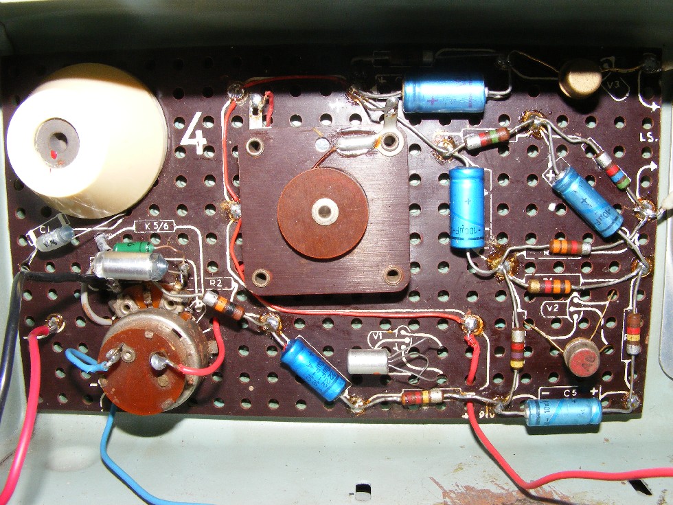

, Koekange, 28-04-2015, 17:14 (4147 dagen geleden) @ Fons Vendrik
Hallo Fons.Dit lijkt inderdaad op een zelfbouw project ingebouwd in het originele metalen kastje van Amroh.
Hierbij het originele binnenwerk.
Sietze.![[image]](images/uploaded/20150428191406553fbfde85686.jpg)
