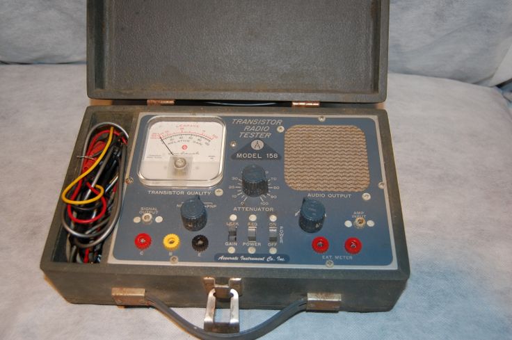

Is er iemand die een zelfde apparaat heeft ?
het betreft een Transistor Radio Tester model 158 of model 88, ik weet niet wat het verschil tussen beide is.
bouwjaar is ongeveer 1962
ik ben op zoek naar de handleiding en wil even verifieeren wat de voedings-spanning moet zijn, wat ik op internet kan vinden is niet veel en bij sommige zitten er drie c batterijen in, maar op youtube zie ik ook een filmpje dat ie op 4 aa batterijen werkt, ik heb er één gekocht en daar zit een 9v blokje in, maar dat lijkt mij een iets te hoge spanning.

Ehh, transistor radio's ?
door RayBeek @, Zwaag, 03-05-2015, 21:04 (4070 dagen geleden) @ soundman2
Zonder gekheid, je kunt de schakeling ermee doorfluiten zeg maar, er zit een rf-generator in en met de versterker kun je dan het signaal tracen, sluit je er een multimeter op aan zie je ook nog of de transistors versterken of niet, je kunt dan defecte transistors opzoeken of elco's die niet meer goed zijn.
met het transistortest gedeelte kun je echt de transistor doormeten oftie niet "lekt" en of de versterkingsfactor nog goed is.

Geen schema en voeding onbekend.
Dan ga je dat stukje voeding schakeling bekijken.
Zit er bv een zenderdiode in.
Kortom probeer dat stukje voeding eens uit te tekenen.

door RayBeek @, Zwaag, 04-05-2015, 08:40 (4070 dagen geleden) @ Maurice
Dat was ook wel het plan, maar ik heb de tester nog niet binnen, en was al wat vooronderzoek aan het doen.
Er zal idd iets van een stabeliseer schakelingetje in zitten, dus zal hem aansluiten op een regelbare voeding en dan kijken op welk voltage de uitgang van het eventueele schakelingetje blijft "hangen"
Had de hoop dat er mischien iemand een zelfde had, vind het wel leuk om de handleiding of een copy daarvan te hebben.

Heb ik al gedaan, batterijhouder bevat 4x aa batterij, er is nog een filmpje en daar gebruikt diegene 3x aa dus in die buurt moet het zitten, degene die ik heb gekocht heeft een 9v blokbatterijhoudertje en dat vond ik vreemd, vandaar.
Ik heb gemaild voor een copy van de manual, maar nog geen respons.

Zal op 6V ook wel werken.
Hooguit audio volume wat minder.
Mogelijk dat de oscillator dan wat sneller afslaat als de batterijen iets leeg raken.
check bv met een bekende transistor de HFE.
