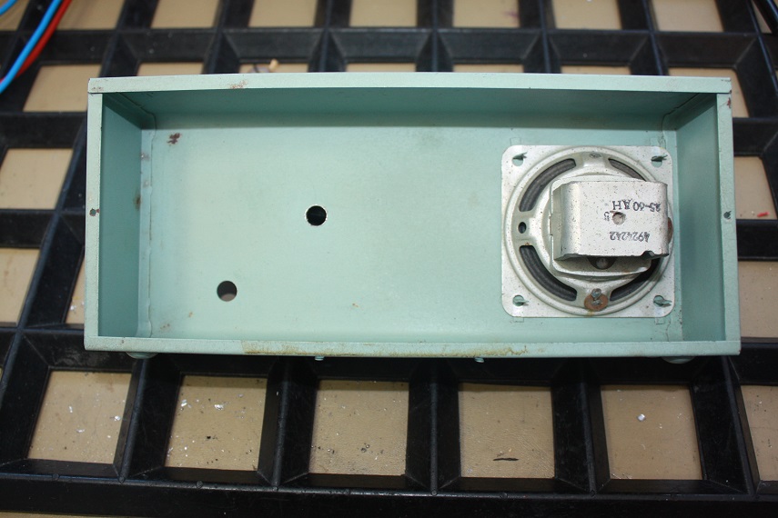

Beste radiovrienden,
Hoe werd het printje van de step by step 6 in het kastje vastgezet? :-|
Ik moet de print nog maken, maar ik heb geen idee.
Ik hoor het graag. Groet van Fons

Beste Fons.Onder het printje komt eerst een groen stukje gaatjeskarton (voor isolatie) met de zelfde afmetingen als het printje en wordt samen met het printje vastgezet door de moeren van de potentiometer en de variabele condensator aan het metalen kastje.
Succes.
Mvg,
Sietze.

O juist ja, dus toch met de moeren van de potmeter en de varco rechtstreeks op de kast.
En dan met een isolatieplaatje er achter.
Ik dacht dat het anders zat.
Reuze bedankt voor de tip, Sietze.:)
Dan maak ik het zo.
