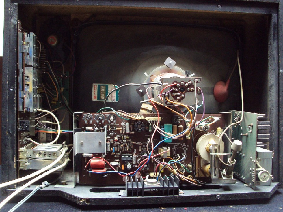

![[image]](images/uploaded/201505161857465557770a59667.jpg)
![[image]](images/uploaded/2015051618581055577722a030a.jpg)
![[image]](images/uploaded/201505161858235557772fc8b07.jpg)

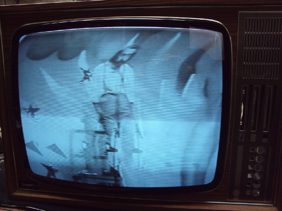

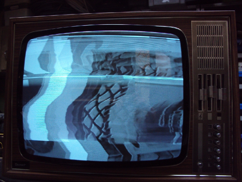

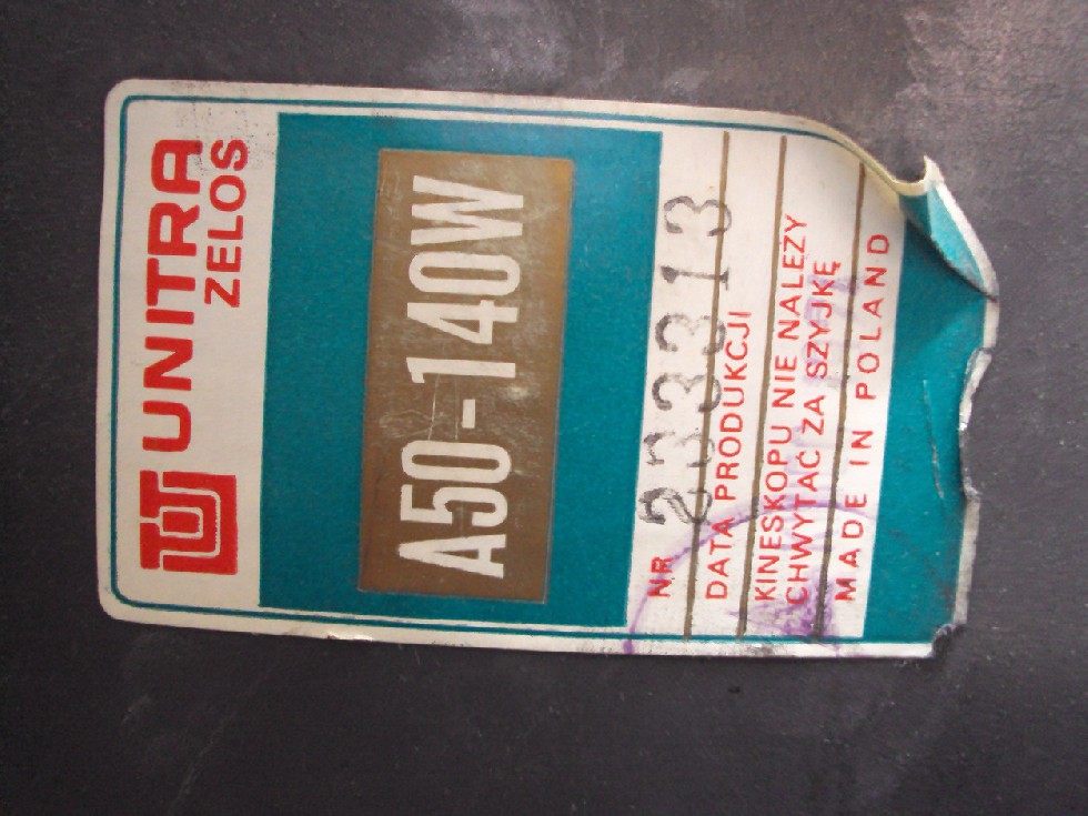

Ik had een vraag ,hopelijk kan iemand me verder helpen .
Ik heb een paar weken geleden een zwart / wit TV tweedehands kunnen kopen op een vlooienmarkt in België nabij de Franse grens.
Het betreft een TV waar geen merk op staat vermoedelijk midden jaren ‘60, er zit een Poolse beeldbuis in.
De TV werkt (witte ruis), maar ik krijg er op geen enkele manier beeld op.
Ik vermoed dat het om een Franse TV gaat (819 lijnen) die enkel de VHF band heeft.
Het was de bedoeling om een oude VHS videorecorder er op aan te sluiten om zo oude films te kunnen bekijken.
Maar als ik het videokanaal probeer af te stemmen via RF krijg ik enkel klank en , op wat lijkt , een niet gesynchroniseerd beeld.
Ligt dit aan het feit dat de TV uitsluitend VHF is ? (videokanaal normaal UHF)
Of omdat dit een Frans systeem is op 819 lijnen i.p.v. 625
Enig idee hoe ik dit goedkoop zou kunnen oplossen?
Alvast bedankt
Met vriendelijke groeten
Pascal

Het merk Desmet staat er nochtans in koeienletters voorop. Zit de achterwand er ook nog bij? Het zou best een toestel kunnen zijn dat ook daadwerkelijk in zijn geheel in Polen is geproduceerd, in elk geval een leuk stukje historie.
Ik zie 2 tunerblikjes, en het bouwjaar midden jaren '70 zo te zien lijkt me van dien aard dat er toch echt VHF en UHF op moet zitten. Ik zie zo snel geen omschakelmogelijkheden 625/819. Kun je eens een foto van het ongesynchroniseerde beeld plaatsen en ook een foto van de modules die tegen de linkerzijwand zitten en een foto waarop wat meer details van het chassis te zien zijn?

Ik dacht dat "Desmet" de naam was van de verkoper,omdat ik niets terugvind
op internet onder die merknaam.De achterwand zit er nog bij maar daar staat niets op.

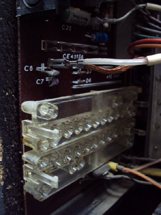

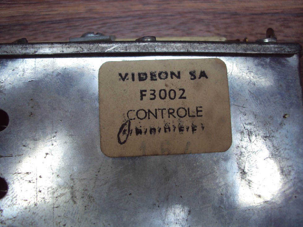

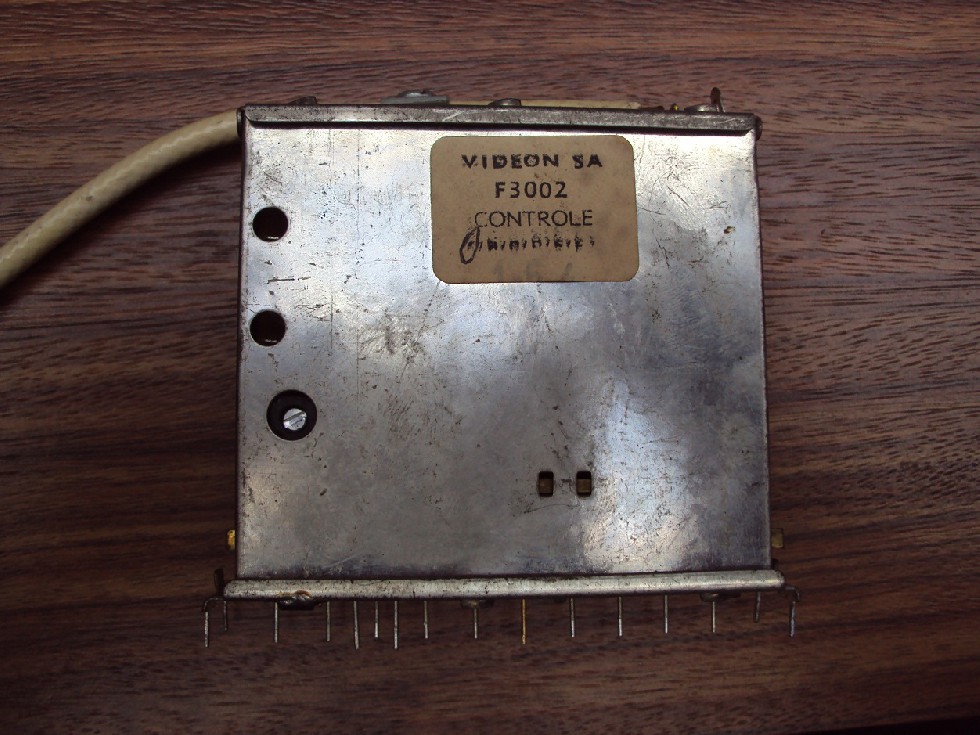

Ik heb net de 2 tunerblikjes er uitgehaald.
Op het ene hangt nog een klevertje maar dit maakt mij ook niet veel wijzer.
Ik heb de video recorder op beiden proberen aan te sluiten maar krijg
geen beeld.Later op de dag probeer ik nog wat detailfoto's te nemen.
mvg
Pascal

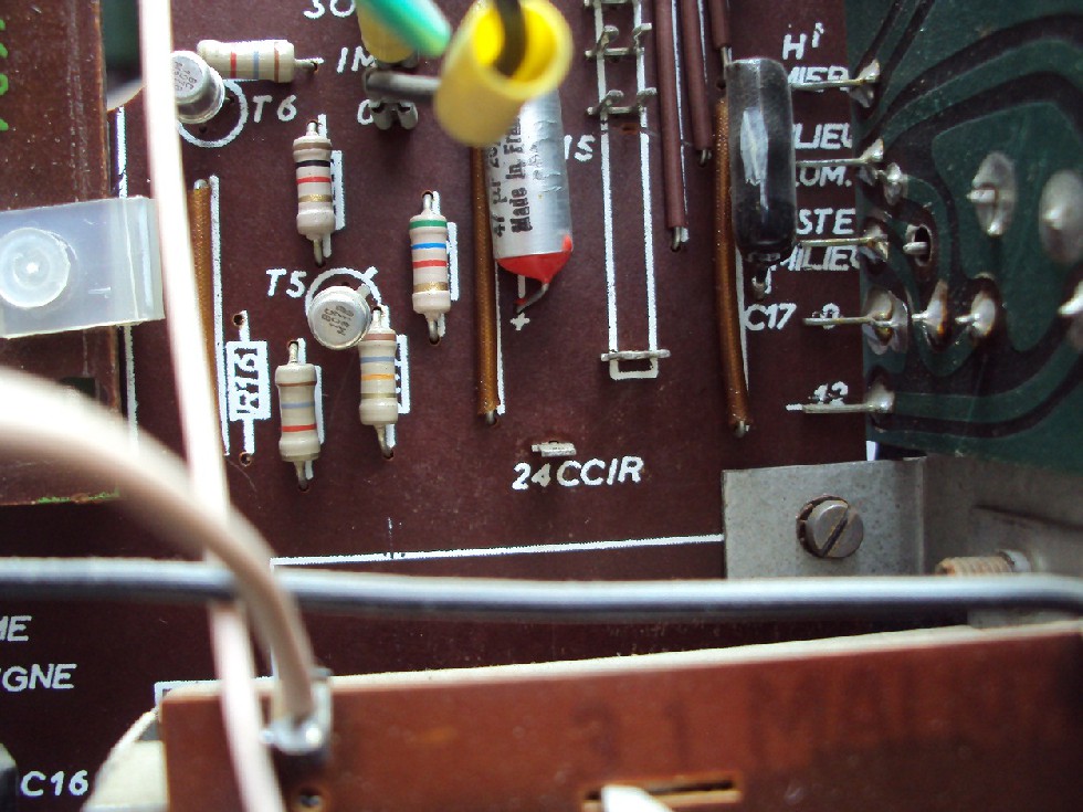

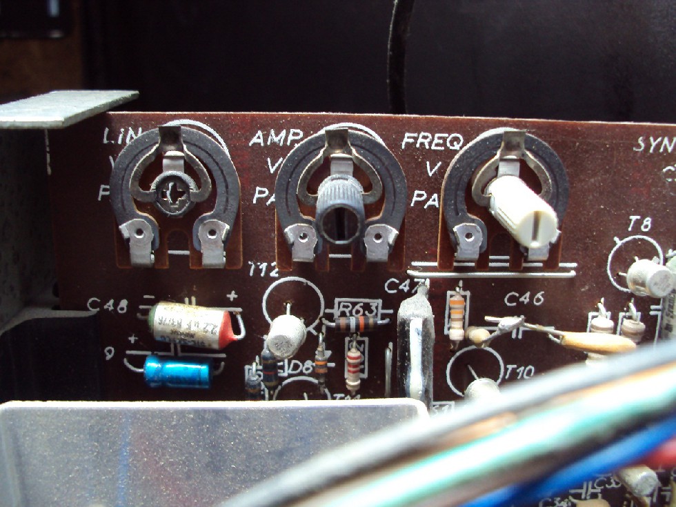

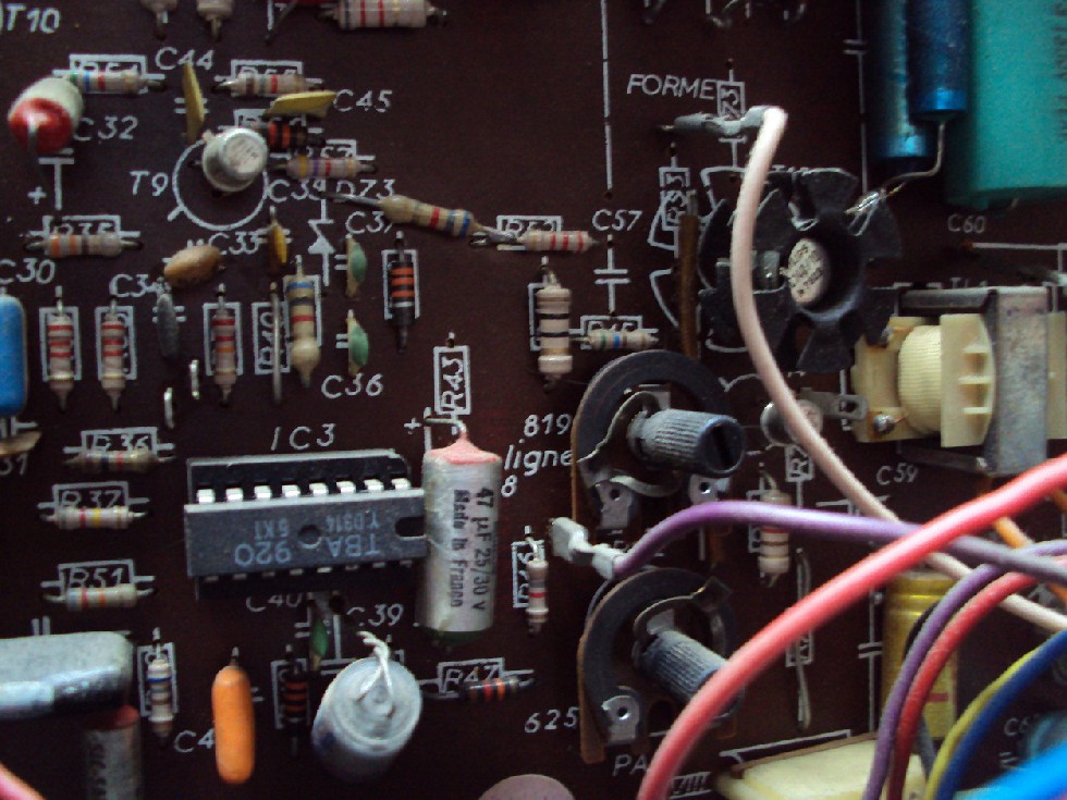

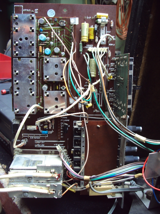

![[image]](images/uploaded/20150517073206555827d6ba6cb.jpg)
![[image]](images/uploaded/20150517073225555827e9bfb23.jpg)
![[image]](images/uploaded/20150517073237555827f5defd7.jpg)
![[image]](images/uploaded/201505170732525558280461860.jpg)
![[image]](images/uploaded/20150517073320555828201cc19.jpg)
![[image]](images/uploaded/2015051707333855582832bef69.jpg)
Pascal

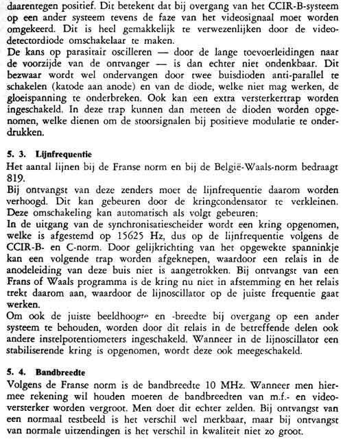

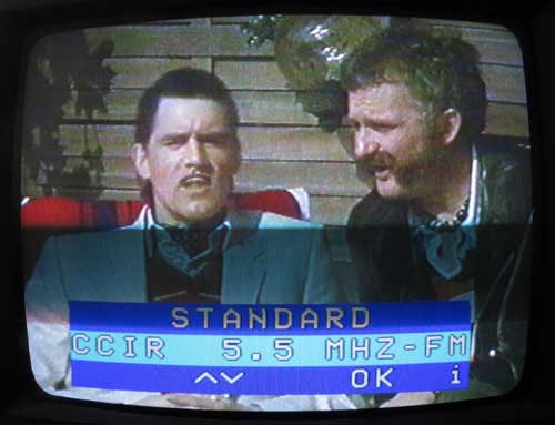

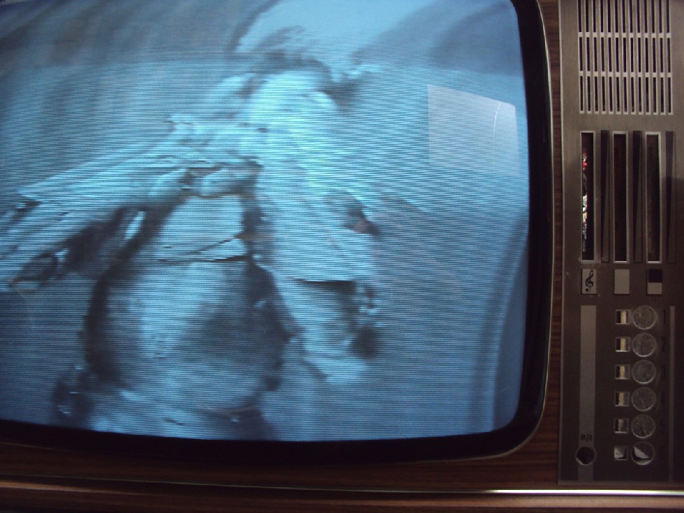

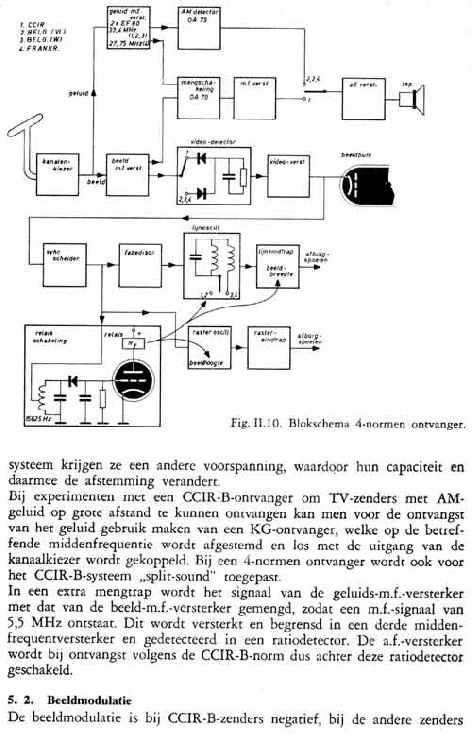

Zo te zien verwacht dit toestel een positief gemoduleerde draaggolf. Daarom gaat het niet werken met een normale videorecorder. Omschakelen vergt nogal wat. Het videosignaal inverteren, de synchronisatie aanpassen en nog wat meer. Verder moet het geluid waarschijnlijk AM gemoduleerd zijn, waardoor het FM signaal van de videorecorder er verder ook weinig mee kan. Zoek eens naar een vijf normen meetzender. dat lijkt me het eenvoudigste om het toestel te laten werken.
Het toestel is wel geschikt om zowel 819 als 625 lijnen uitzendingen te ontvangen.
Waarschijnlijk bedoeld voor Waals Belgische en Franse uitzendingen.
Is er een auitomatische lijnen omschakeling of gaat dat met de hand? Wellicht is de CCIR norm ook aanwezig, hoewel de Fransen nogal chauvinistisch waren en niet Franse produkten op allerlei manieren probeerden te dwarsbomen. Een mooi voorbeeld van een van de laatste pogingen, was de verplichte aanwezigheid van een SCART connector, die in het begin geen enkel "vreemd" toestel had. Ook videorecorders uit het buitenland moesten in Frankrijk ingevoerd worden via één importkantoortje.

Franse TV geen beeldsignaal
door Marcel van Grinsven
, Rosmalen, 17-05-2015, 10:31 (4120 dagen geleden) @ soundman2

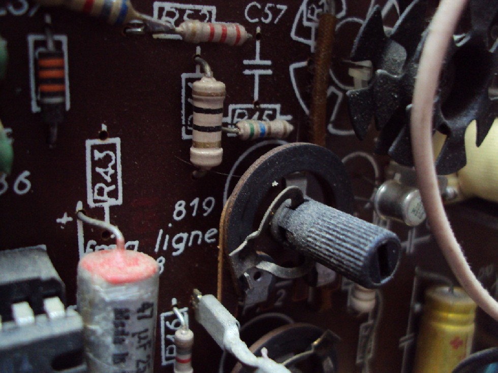

Onder 819 lijnen potmeter zie ik 625 staan, verder zie PA staan met een draad ervoor, is dit mischien geen PAL ? Als het PAL is, dan zou de tv moeten werken met een videomodulator. Misschien ergens een schakelaar of automatische omschakeling. Het is wel een z/w tv, heeft eigelijk geen PAL aanduiding nodig.
Groet, Marcel van Grinsven
PAL was niet relevant voor een zwart/wit tv. Een Frans toestel zou zeker met SECAM zijn uitgerust.
Soundman2

Klopt, staat ook in mijn bericht dat PAL niet nodig is in een z/w tv.
Wie weet waar het toestel vandaan komt, zou ook aan bij een grens verkocht kunnen zijn met een land waar PAL is gebruikt, onder andere Duitsland.
Misschien kan Pascal een betere foto maken zonder het draadje ervoor.

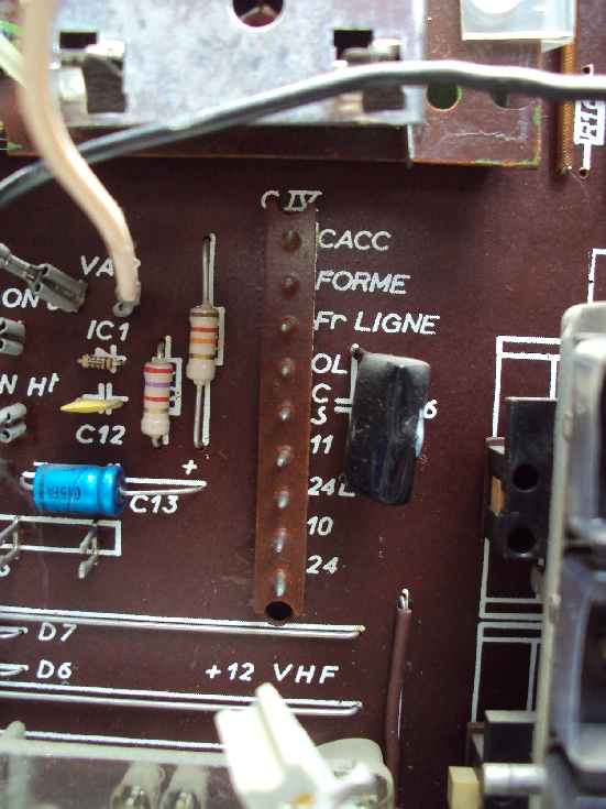

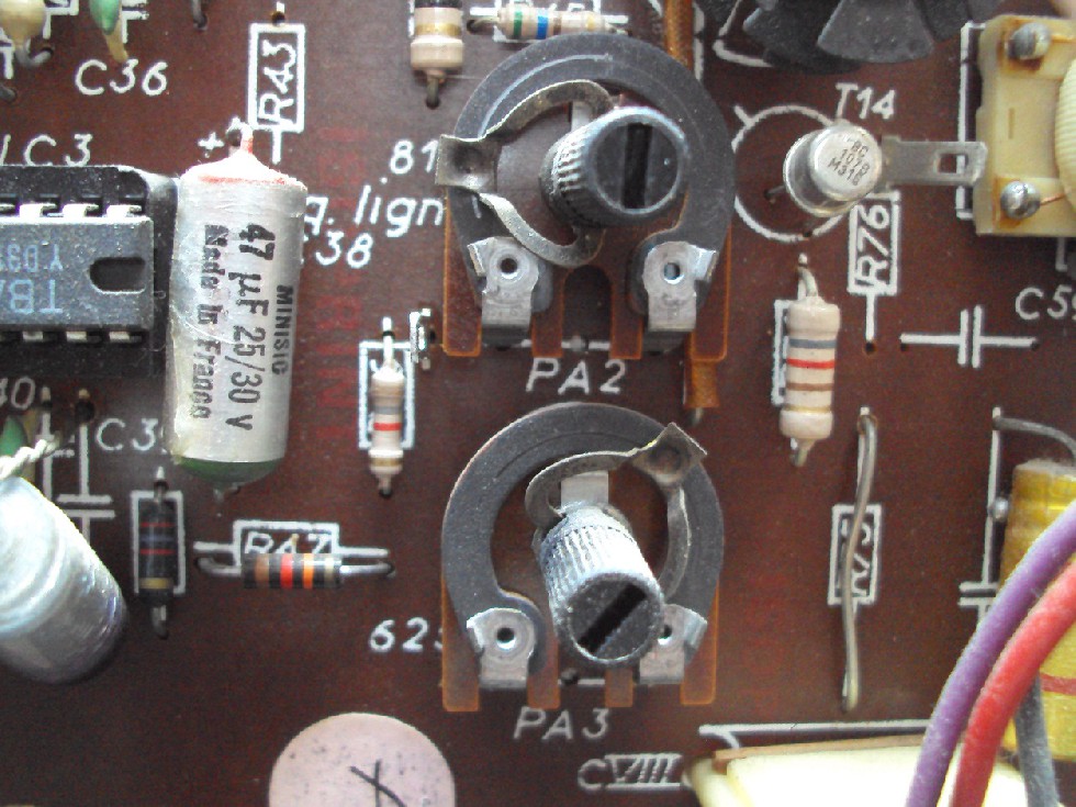

Nog wat detail foto's
![[image]](images/uploaded/2015051713341555587cb7ba20f.jpg)
![[image]](images/uploaded/2015051713344255587cd275b31.jpg)
![[image]](images/uploaded/2015051713350555587ce958e05.jpg)
![[image]](images/uploaded/2015051713352555587cfddf781.jpg)
![[image]](images/uploaded/2015051713355255587d182d546.jpg)
![[image]](images/uploaded/2015051713361655587d30a9093.jpg)
Pascal

"Zo te zien verwacht dit toestel een positief gemoduleerde draaggolf. Daarom gaat het niet werken met een normale videorecorder. Omschakelen vergt nogal wat. Het videosignaal inverteren, de synchronisatie aanpassen en nog wat meer. Verder moet het geluid waarschijnlijk AM gemoduleerd zijn, waardoor het FM signaal van de videorecorder er verder ook weinig mee kan. Zoek eens naar een vijf normen meetzender. dat lijkt me het eenvoudigste om het toestel te laten werken.
Soundman2"
Het lijkt inderdaad op een negatief beeld.
Het is wel raar dat het geluid op het videokanaal goed is.
Lijnen omschakeling heb ik nog niet gevonden,het zou misschien automatisch kunnen zijn.Ik heb dit toestel gekocht in Doornik in Wallonië tegen de Franse grens.Een vijf normen meetzender ken ik niet ,ik zal eens zoeken op internet.

In Belgie is in het verleden 625B gebruikt, dit gaf negatief beeld in Nederland, ik weet niet tot welk jaar 625B is gebruikt. Wel weet ik dat in Belgie begin jaren 70 met PAL uitzendingen zijn begonnen, toen kon men ook in Nederland zonder omzetten naar belgie kijken in kleur.
Groet, Marcel

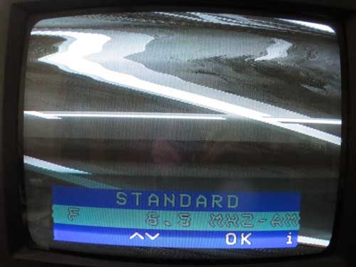

Als je beeld hebt uit je video, staat hij op UHF. Aan het beeld te zien staat hij correct op 625 lijnen.
In mijn andere bericht sprak ik van een multi-België toestel. In dat geval kun je hem zo omschakelen (wellicht met de voorkeuzeknoppen waarmee je ook tussen VHF en UHF wisselt) dat hij systeem B/G/H ontvangt (in die tijd 625 E genoemd) en je normaal beeld hebt.
Echter ben ik daar halverwege aan begonnen te twijfelen. Het kan ook dat je een uitsluitend voor Franse systemen bestemd toestel hebt, en dan heb je een Franse videorecorder of modulator nodig om correct beeld te bekomen. Videorecorders zullen in Frankrijk net als in Nederland wel voor een paar euro op veilingsites te vinden zijn; goedkoper en sneller dan ergens een losse modulator vinden.

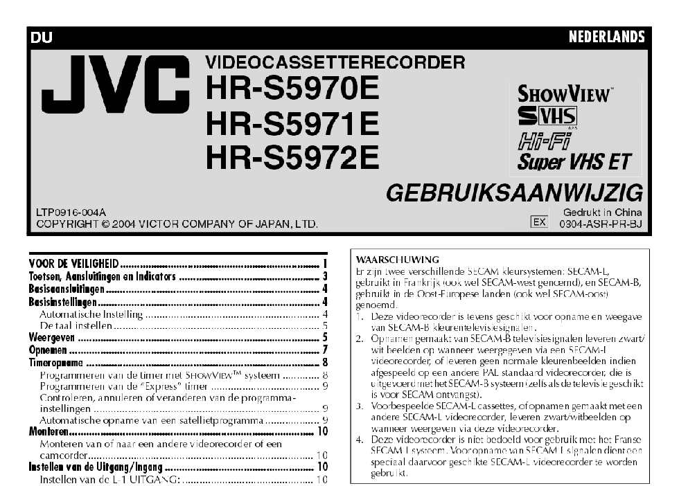

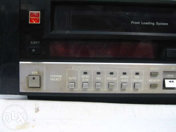

Franse videorecorders zullen SECAM zijn. Kan je daar wel PAL banden op afspelen?
Franse TV geïnverteerd beeldsignaal
door Maarten Bakker
, Haarlem/Delft, 17-05-2015, 12:27 (4120 dagen geleden) @ Ed van der Weele †
Nee, of in elk geval niet op de normale modellen. Je gebruikt de videorecorder dan uitsluitend als modulator (SCART is een Franse vinding, die aansluiting zit er dus altijd op).
Eens ik er een goed beeld uitkrijg , hang ik er wel iets aan via scart of rca.
Nou , kijk dat brengt mij al een stap dichterbij

De foto's verduidelijken veel. Het gaat kennelijk om een in België of Frankrijk gefabriceerd toestel, alleen de beeldbuis en misschien wat onderdelen uit Polen. Bouwjaar inderdaad rond 1974, wat regelmatig gebruik zonder al te veel preventief vervangen al beter haalbaar maakt dan 1960.
Het gaat [s]kennelijk[/s] mogelijk om een multi-Belgiëtoestel want er is voorzien in omschakeling 625/819 lijnen, dus UHF zal er ook wel opzitten.
Aan het beeld is te zien dat hij netjes op 625 lijnen staat, alleen op het verkeerde systeem. Uit de grote hoeveelheid blikjes die op een van de andere foto's duidelijk te zien is, maak ik op dat alle ontvangstsystemen er wel degelijk opzitten.
Systeemomschakeling waarschijnlijk gewoon met de voorkeuzeknoppen (drukken en draaien of trekken en draaien schakelt in elk geval tussen UHF en VHF, mogelijk ook tussen ontvangstsystemen), anders moet er een los setje knoppen voor zijn, of zit een bepaalde voorkeuze vast aan een systeem gekoppeld en moet je een van de andere voorkeuzes op je video instellen.
EDIT: Ik zie zojuist dat Desmet een Franse fabrikant is, uit Rijsel. Ik dacht Belgisch. Er is dus alsnog een kans dat het geen multi-België toestel is en er wat minder ontvangstsystemen opzitten dan ik dacht. Meer info over de fabrikant: http://www.radiomuseum.org/dsp_hersteller_detail.cfm?company_id=3548

door pascal
, Avelgem - België, 17-05-2015, 12:40 (4120 dagen geleden) @ Maarten Bakker
Hallo Maarten,
De truuk met de voorkeuzeknoppen wist ik niet.
Het is inderdaad zo dat , als je de toets naar voor trekt, je een ander stand van een selectie kunt maken.Helaas op alle standen op de verschillende zes keuze instellingen geen stabiel beeld.
Het "beste" dat ik er uit krijg is dat ongesychroniseerd negatief.
Bedankt voor de link naar de fabrikant , terug een stap verder.
Pascal

Geheel links op de foto zie je ook twee lintkabels, uit iedere tuner eentje.
De ene zal VHF zijn, en de andere UHF ?
De video dus op de andere kabel aansluiten, en dan zou het kunnen werken ?
door pascal
, Avelgem - België, 17-05-2015, 05:41 (4121 dagen geleden) @ Erik
Dag Erik ,
Helaas op beiden geprobeerd , geen stabiel beeld.
Ik denk eerder aan het probleem van 819 lijnen.
Op de één of andere manier zou het toch moeten lukken.
Ik heb ook geprobeerd om een signaal te krijgen vanuit
de gewone kabel , maar daar kreeg ik totaal niets uit.
(dit kan kloppen want op de kabel hier in België zijn de frequenties
enorm aangepast sinds ze digitaal zijn)
mvg
Pascal

In de jaren '60 werden op die manier tv's in Nederland geschikt gemaakt om de Vlaamse tv zender te ontvangen.
Meestal nog simpeler door alleen de detectiediode om te draaien.
EDIT:
Een stukje uit het boek "TV-Service" van A.J.Dirksen uit 1964
![[image]](images/uploaded/20150518213502555a3ee629470.jpg)
![[image]](images/uploaded/20150518213538555a3f0a91952.jpg)

, Avelgem - België, 19-05-2015, 15:12 (4118 dagen geleden) @ Erik
Een modulator voor het Franse "System-L" signaal (pos video / AM audio)
is eventueel te bouwen met dit IC:
http://pdf.datasheetcatalog.com/datasheet/motorola/MC44355DW.pdf
Dit is een multi-norm video modulator chipje
helaas is het wel een SMD component, dus een priegel werkje.Of als je het AM geluid even vergeet, zou je het video signaal ook eerst kunnen inverteren en dan met een standaard modulator op de TV zetten, dan heb je in ieder geval alvast beeld
Ik heb er zonet even een videolab (video montage unit uit vervlogen tijden) tussen geplaatst om zo het signaal te kunnen inverteren (knop invert).
Beeld is inderdaad positief en al redelijk stabiel.
Het beeld trekt nu in sprongen naar rechts , precies een sync. probleem.
Bij heldere passages in de video wordt dit slechter.
Ondertussen ben ik nu druk op zoek naar een betaalbare oude Franse Secam videorecorder ,want ik denk dat daarmee het probleem idd. zou opgelost zijn.
Hier enkele foto's
![[image]](images/uploaded/20150519171205555b52c548e28.jpg)
![[image]](images/uploaded/20150519171220555b52d46fea3.jpg)
![[image]](images/uploaded/20150519171235555b52e3b5e6f.jpg)
Pascal

Dus ga ik op zoek naar een Franse viderecorder met
een modulator voor het Franse "System-L" signaal (pos video / AM audio).
Nu veronderstel ik dat dit ondertussen niet meer de huidige norm is in Frankrijk,en kan ik waarschijnlijk niet zomaar de eerste de beste recorder aankopen.
Hoe kan ik herkennen of de recorder wel op het "L" systeem werkt ?
Ik heb hier onder ander een Samsung videorecorder staan die verschillende kleursystemen aankan Pal,Secam,NTSC maar helaas ook negatieve video geeft.
Zou dit de oplossing kunnen zijn ? http://www.2dehands.be/audio-video-tv/video-apparatuur/overig/rf-vhf-uhf-modulator-kanaal-1-22637...
Pascal
door Maarten Bakker
, Haarlem/Delft, 18-05-2015, 11:28 (4119 dagen geleden) @ pascal
Die modulator is vrijwel zeker systeem B/G.
Bij mijn weten is SECAM L tot de analoge uitschakeling een paar jaar geleden, in gebruik gebleven.
Het zou echter wel kunnen dat sommige videorecorders van de laatste jaren, geen modulator meer aan boord hadden, want toen werd er letterlijk op alles bezuinigd. Het hoogtepunt van de videorecordertechniek ligt sowieso alweer een jaar of 20 achter ons, dus ik zou een machine van rond die tijd zoeken.

In mijn zoektocht op internet naar een Secam Sytem-L videorecorder
(die blijkbaar niet te vinden zijn),kwam ik regelmatig deze waarschuwingen tegen
in de handleidingen.
![[image]](images/uploaded/20150518173604555a06e455315.jpg)
Blijkbaar hebben de Secam -L ooit bestaan maar zijn ze nog moeilijk te vinden.
Indien het zou lukken met "Secam" toestellen vergroot de kans dus dat ik de TV aan de praat krijg.
De enigste toestellen die ik momenteel in mijn bezit heb zijn de normale PAl/NTSC recorders (6 stuks) en dan nog twee die ook Mesecam ondersteunen.Zoals je al raadt ,met alle toestellen geen succes.
Op zoek naar een Franse recorder "secam" dus.
Thx
Pascal
, Rosmalen, 18-05-2015, 18:24 (4119 dagen geleden) @ pascal
Ik geloof dat je niets kan met een SECAM video, deze geeft dezelfde z/w videosignaal af wat ook uit een PAL video komt, alleen de kleurinformatie is verschillend, dus op een z/w tv zal het niet uitmaken of je een SECAM of een PAL video gebruikt.
Groet, Marcel
door Ed van der Weele †
, Zeist, 18-05-2015, 18:56 (4119 dagen geleden) @ pascal
SECAM-B dat in de landen achter het voormalige ijzeren gordijn werd gebruikt werkte met negatieve videomodulatie,
in tegenstelling tot het Franse SECAM-L dat met postieve videomodulatie werkte.
Een Oost-Europese recorder is dus niet geschikt voor die Franse tv.
Dat er geen SECAM-L recorders meer te vinden zijn lijkt me sterk in een land met meer dan 60 miljoen inwoners.
Waarschijnlijk hebben er wel een paar
over een videorecorder beschikt.
, Zeist, 19-05-2015, 09:03 (4118 dagen geleden) @ Maarten Bakker
Gewijzigd door Ed van der Weele †, 19-05-2015, 09:13
Twee foto's van de Grundig P37-549 waarop via de antenne-ingang een Sony VCR type SLV-815 is aangesloten.
Ik was verrast dat beide toestellen nog een prima beeld geven na meer dan 22 jaar en een jaar of tien stof verzamelen.
De donkere horizontale balk door het beeld komt door de sluiter van de camera.
![[image]](images/uploaded/20150519105700555afadc7ac4d.jpg)
![[image]](images/uploaded/20150519105731555afafb1ba6d.jpg)
De tekst is slecht leesbaar omdat de synchronisatie ontbreekt.
Er staat F 6.5 MHZ - AM
Franse TV geen beeldsignaal - Foto's
door pascal
, Avelgem - België, 19-05-2015, 11:35 (4118 dagen geleden) @ Ed van der Weele †
Dit lijkt inderdaad op het beeld dat ik op de TV krijg.
Een Sony SLV-815 zoeken dus.
Pascal
door Maarten Bakker
, Haarlem/Delft, 19-05-2015, 16:04 (4118 dagen geleden) @ pascal
Juist niet, want die heeft een PAL G modulator en daarmee krijg je dus het tweede beeld uit het aangehaalde bericht!
Nou kan het opzich zijn dat Sony een SLV-815 in Franse uitvoering heeft gemaakt, dat weet ik niet, maar ze hadden wel een videofabriek in Frankrijk staan opzich. Waarschijnlijk is het typenummer dan wel anders of staat er een letter achter.
Zou je een Sony van die leeftijd nemen, houd dan vantevoren rekening met het vervangen van de elco's in de voeding, en het smeren van het P5-armpje in het loopwerk.

Misschien durfde er niets kapot te gaan omdat ik hem regelmatig een pak slaag gaf om de onderbreking van de tinpest tijdelijk op te heffen
door Maarten Bakker
, Haarlem/Delft, 18-05-2015, 20:19 (4119 dagen geleden) @ pascal
SECAM-B is precies wat ik bedoel met MESECAM in mijn andere juist geschreven bericht, en daar heb je helemaal niets aan.
Het typenummer van de video's uit deze gebruiksaanwijzing, eindigt op een E. Bij JVC betekent dat, dat ze voor de algemene Europese markt exclusief Frankrijk en exclusief Groot-Brittannië zijn. Je zult dus even verder moeten zoeken.
door pascal
, Avelgem - België, 19-05-2015, 06:37 (4118 dagen geleden) @ Maarten Bakker

Na alle reacties moet ik nog wat aangeven. Zelf bezit ik een multinorm video van NATIONAL (Panasonic) NV-780, duidelijk bedoeld voor Arabische landen gezien de diverse teksten.
Het apparaat kan de volgende systemen aan
NTSC 3.58
PAL
SECAM
NTSC 4,43
MESECAM
Van het toestel zijn helaas de koppen versleten en de voeding wordt nogal warm, waardoor de elco's het snel begeven. Het apparaat staat ook al weer een paar jaar stil.
![[image]](images/uploaded/20150520102531555c44fbdf0ee.jpg)
(Foto even gejat van internet)
De video kan niet het ene systeem omzetten in het andere. Neem je SECAM op, dan geeft het ook weer in SECAM. Het houdt in dat je het in veel landen kunt gebruiken, maar bijv. een tape met opnames in PAL kun je niet weergeven in SECAM enz.
Jarenlang heb ik gezocht naar docu, maar nooit gevonden. Het is een apparaat met vier videokoppen. Ik heb het een paar jaar nog gebruikt voor bewakingsdoeleinden, omdat het opnames tot acht uur kon opnemen op slechts één band.
