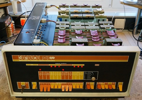

Hallo mensen,
Een tijd terug heb ik mijn PDP8/e hier de revue laten passeren:
http://www.philipsradios.nl/forum/index.php?id=25006
Er zat een fout in één van de processorborden. TTL heeft blijkbaar
ook niet het eeuwige leven. Gelukkig is er veel documentatie te vinden.
Sinds vandaag kan ik OS8 op de PDP/e draaien.
Op de eerste seriële poort heb ik een GTTY programma draaien.
GTTY = Glass TTY waarbij de glass inmiddels ook al verwijst naar een
verbannen soort monitor :-) Het is een TTY emulator op de PC waarbij je
ook papertape images kunt laden.
Zo heb ik de machine met diagnose papertapes kunnen testen
zonder ze daadwerkelijk op papier te hebben.
De machine had maar een enkele seriële poort bij binnenkomst.
Van een mede liefhebber uit de US heb ik nu twee extra seriële kaarten verkregen.
Via de tweede seriële poort is het mogelijk een RK05 harddisk te simuleren.
Kyle Owen heeft hier een C programma voor gemaakt.
Helaas kon ik het niet compileren op een windows machine. Dus heb
ik een laptop met linux onder mijn bed vandaan getoverd. En daar lukte het wel op :)
Toen had ik de diskserver lopen. Tsja, testen dan maar! Camera aan
en draaien maar. Dit is dus het eerste moment dat ik zelf ook OS8
heb zien booten op de PDP8 :-)
Het linker scherm van de laptop is een linus machine met de disk server.
De rechter monitor is de GTTY waar je het besturingssysteem op verschijnt.

Verder heb ik mijn PC04 papertape reader / puncher alweer wat tot
leven kunnen krijgen. Aan de lezer mankeerde eigenlijk niets, alleen de
puncher zat vast voor verdroogt vet. Kortom, schoonmaken en smeren.
https://youtu.be/LtV1HYNVrXE
https://youtu.be/nzVyNVktes8

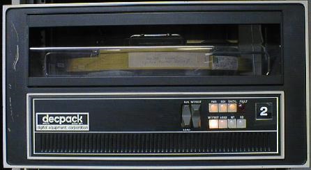

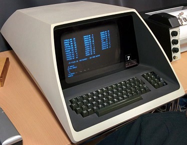

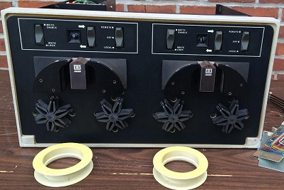

Toch is dat simuleren is ook maar niets. Daarom ben ik op zoek naar
een RK05 harddisk, een TU56 tapedrive en een VT05 terminal.
Ik weet dat ze niet op elke hoek van de staat liggen maar niet geschoten
is altijd mis... Deze items zoek ik dus:
[image] [image] [image]
Tevens zijn andere digital items uit de jaren 70 welkom zowel pdp11 als pdp8.
