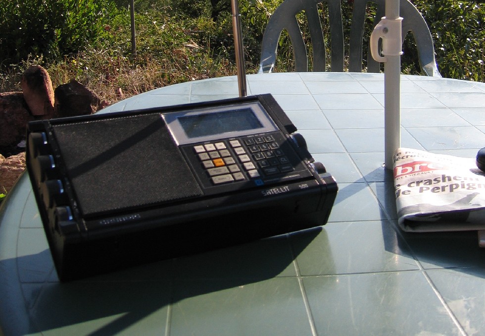

door Wim Vos, 05-02-2010, 17:29 (5958 dagen geleden) @ Martin
vakantiefoto... wereldomroep in Frankrijk...
betere en technischer foto's zijn via Google wel te vinden.
Het aangeboden toestel is schoon, netjes en zonder krassen of beschadigingen.

Grundig Satellit 500
door Wim Vos, 05-02-2010, 17:33 (5958 dagen geleden) @ Martin
Gewijzigd door Wim Vos, 05-02-2010, 17:44
uploaden van een foto gaat op het moment niet, server overladen lijkt het.
is dus wel gelukt...
zie verder google voor afbeeldingen van de Grundig Satellit; het aangeboden toestel is schoon, netjes, heel en zonder krassen of andere schade...

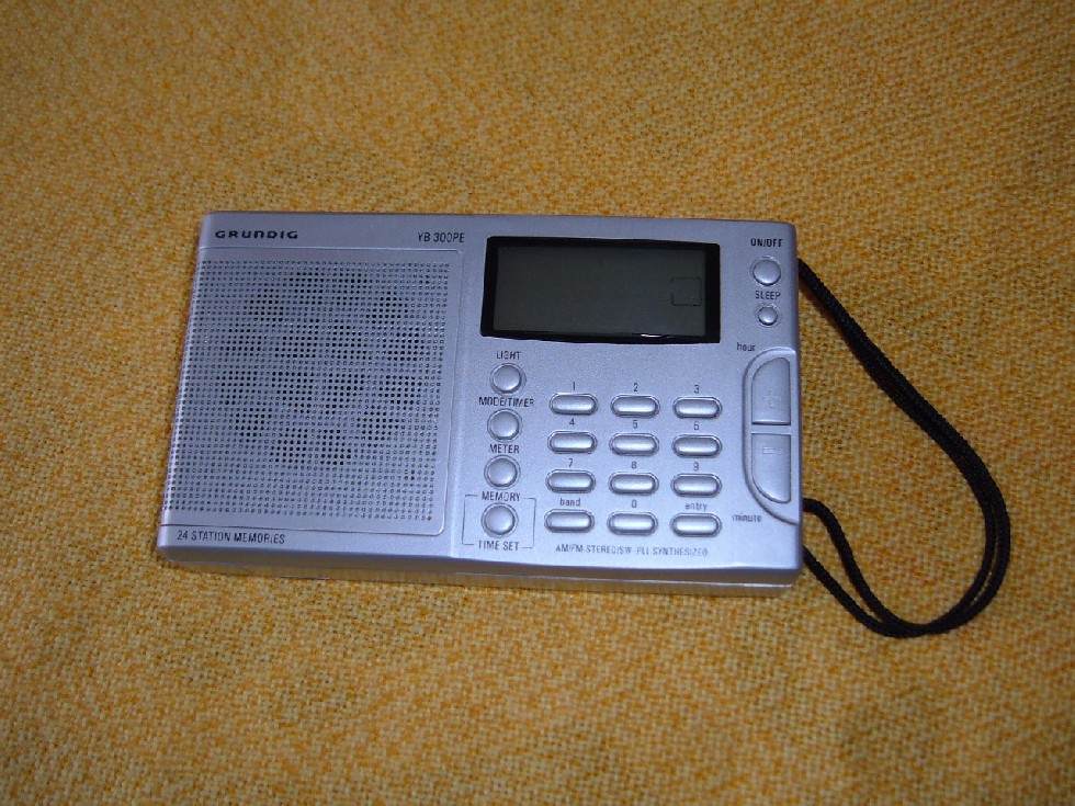

door Paul Brouwer
, Haarlem, 07-02-2010, 02:00 (5957 dagen geleden) @ Wim Vos
Ik heb een Gründig YB300pe waar YB ongetwijfeld voor YachtBoy zal staan.
![[image]](images/uploaded/201002070258594b6e1e63affbf.jpg)
Probelem zoals jij die omschrijft ken ik met dit apparaat niet, ondanks dat hij in China ge-assembleerd is.
Met dit toestel heb ik in HongKong al heel wat wereldomroepuitzendingen beluisterd.
