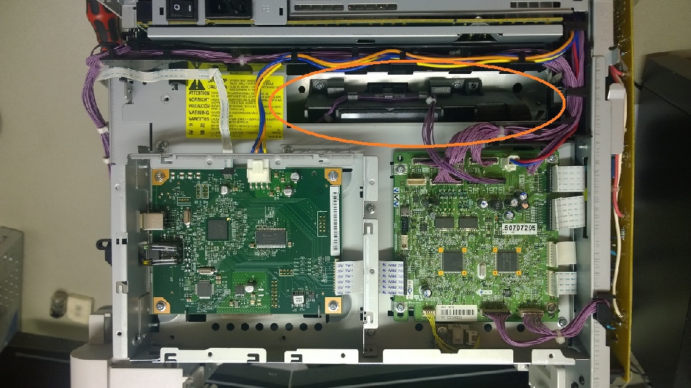

De 51.22 foutmelding bleek een defect te betekenen in de margenta
laser scanner. Dus opzoek naar deze scanner in de printer. Het was best
een werkje om bij deze scanner te komen. Als je alle kappen om de printer
weg hebt zie je net een stuk van de scanner. (oranje omcirkeld)

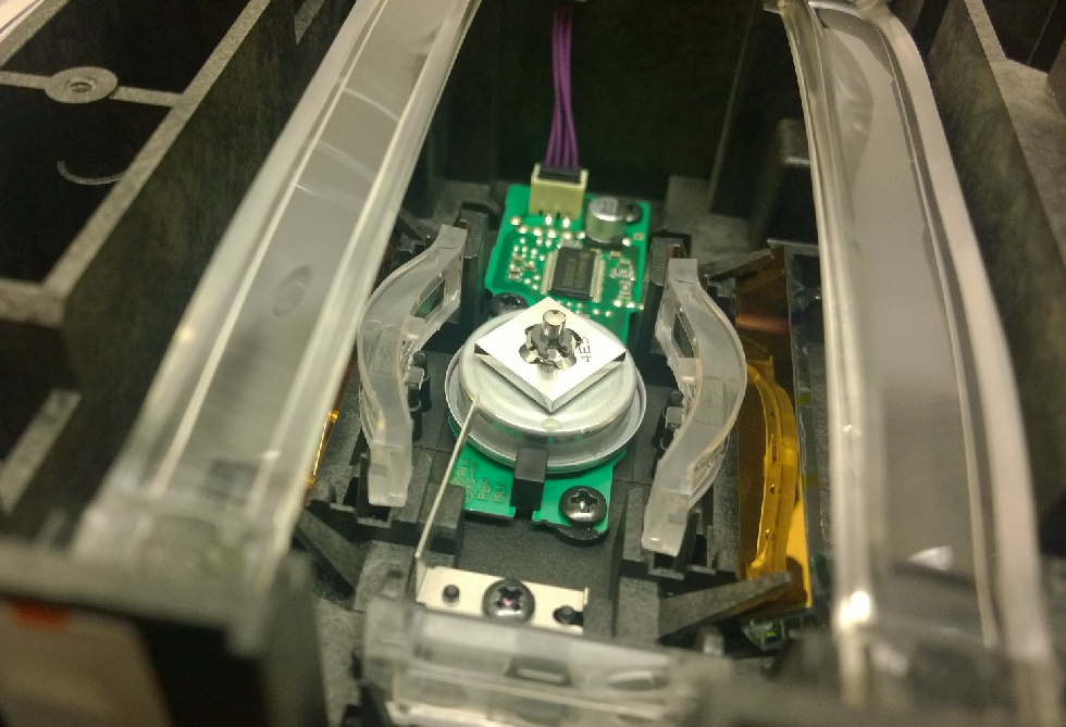

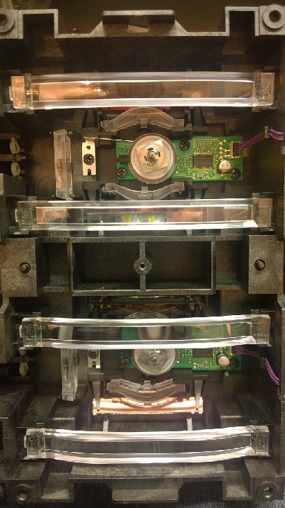

Alle vier de toners hebben hun eigen laser. Links zie je vier
kleine lensjes welke net voor de lasers zitten. Vervolgens zijn
er twee scanner motors met vier spiegels. Deze motoren hebben zo
een gedeelde functie waarbij de scanrichting tegenovergesteld is.
(De ene scant van links naar rechts en de andere van rechts naar links)
De oorzaak zou stof kunnen zijn op de spiegels, maar het geheel zag er
brandschoon uit.
Op een gegeven moment gaf ik beide scannermotoren een zetje
om te kijken of dat een beetje soepel loopt. Dat was het geval bij
de bovenste, maar de onderste liep erg stroef. Laat die nu
ook voor margenta zijn. :-D

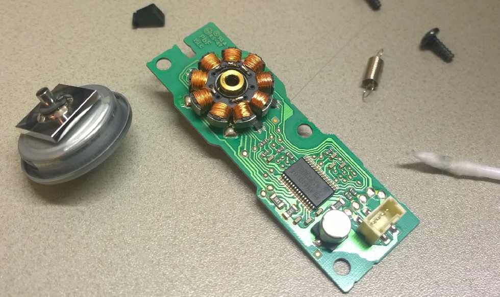

Nou haal maar uit elkaar, de printer is tenslotte toch stuk dus
je kunt er niets aan verliezen. Een klein plastic nokje zorgt er voor
dat de rotor niet uit de stator kan vallen. Als je deze weg draait
pak je zo het rotortje met spiegel en al er uit.
Flop, dikke drab in het lager. Deze met alcohol schoongemaakt, nieuw
drupje olie er in en hij liep net zo soepel als zijn compagnon.
