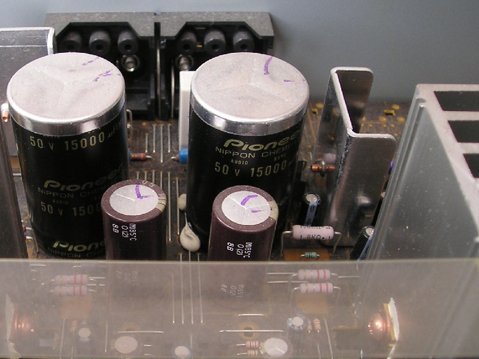

Hallo forummers,
Omdat ik een paar grotere elco's heb geplaatst wil ik deze extra vastzetten met kit. Wat voor kit kan ik daar voor gebruiken?
Zie voorbeeld op onderstaande foto van de rechter Nippon elco welke onderaan is vast gekit in mijn versterker, met wat ik bedoel.
Mvg, Samro

Hallo Ypie , ik doe dit gewoon met siliconenkit . De liggende elco's van m'n Meridian 103 en 105 er ook mee gedaan . Zitten nog steeds muurvast en zijn indien nodig makkelijk los te krijgen . In m'n Behringer DDX 3216 is het ook gebruikt om al de connectors op hun plaats te houden .
Wel aanbrengen voordat je ze erin soldeert .

Beste Tonmeister,
Vraagje, er zit toch zuur in siliconenkit ?
Tast dat de plastic laag en het aluminium daaronder niet aan van de beker ?

Je gebruikt beter neutrale silicone = geurloos, zuurvrij en dus niet agressief.
Zie https://www.transistorforum.nl/forum/index.php?id=26224
Voorbeeld.

Je hebt twee verschillende soorten siliconenkit. De normale, daar zit azijnzuur in en dat ruik je ook. En de zuurvrije, die wel bruikbaar is in dit soort toepassingen.

Ik gebruik lijm uit een lijmpistool, gaat prima.
In siliconenkit zit zuur, ik heb liever geen vrijkomend zuur bij electronica.

Hallo Jan , daar heb je misschien wel een punt . In de Meridian voedingen waar ik het over had is dit niet van belang , die elco's liggen op de bodem van de metalen behuizing .

Ok, vandaar ook mijn vraag wat voor kit of lijm ik het beste kan gebruiken. Ik heb dat nog nooit gebruikt en weet er weinig vanaf wat daarvoor in de handel is. Ik moet nog veel leren.:-D

Dan gebruik je zuurvrije siliconenkit = neutrale siliconenkit.

Dank je ook voor jou reactie. Ik begrijp nu waar ik op moet letten wat ik kan gebruiken om de elco's vast te zetten.:-)

Eigenlijk is mijn vraag: 'Grote elco's vast zetten met welke lijm of kit' inmiddels wel beantwoord, hiervoor mijn dank! Het valt me op dat de meeste antwoorden niet zoveel meer te maken hebben met dit onderwerp:-D , hoewel ik sommige reacties wel interessant vind, vinden anderen dat misschien weer niet zo leuk;-)

Normale siliconenkit ruikt naar azijn, dus het verschil is al snel duidelijk.
