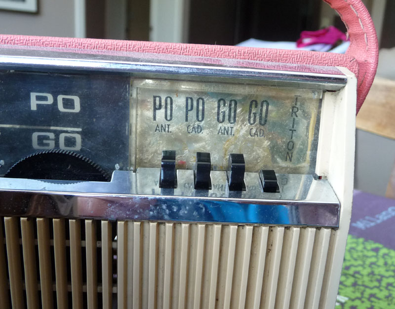

Ik was vandaag op een bekende rommelmarkt (vide-greniers) in Albi, Zuid Frankrijk,
Vorige jaren waren er redelijk veel radio's en aanverwante zaken te vinden.
Dit jaar maar 1 zielig radiootje in een plastic tasje.
Ik kende het type niet en heb het maar laten staan.
De komende week nog maar eens zoeken in andere plaatsen.
Ik denk echter dat Ebay en andere verkoop sites ook er voor zorgen dat het aanbod op die rommelmarkten dalend is.
Ik zie nu op mijn foto de opschriften bij de druktoetsen.
GO-PO en OC zijn mij bekend.
Maar van de twee andere toetsen snap ik het opschrift niet.
Auto en Cadre ????
Bijgevoegd een afbeelding van dat radiootje.
ruud PA0ROJ

Hallo Ruud, ik dacht dat cadre het Franse woord voor antenne is maar waarom er een druktoets voor is?? Auto zou met het laden van de batterijen te maken kunnen hebben.

Misschien een keuze mogelijkheid voor antennes. Auto zou kunnen wijzen op een aansluiting voor een autoantenne, waarbij de ferriet antenne wordt uitgeschakeld.
Cadre zou een raamantenne kunnen zijn, in of uitwendig

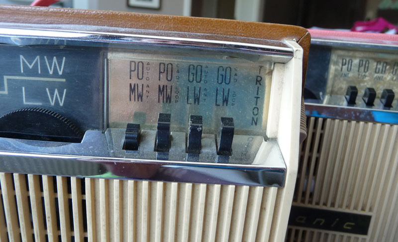

Hallo Ruud .... deze knoppen kom je vaker tegen op Franse radio's.
Ik heb 2 stuks " Oceanic Triton " waarvan er eentje 2-talig is en de andere enkel Franstalig:
![[image]](images/uploaded/20150607125446557422f611317.jpg)
![[image]](images/uploaded/2015060712550355742307511cf.jpg)
In feite komt het hier op neer:
Als je de golflengteknop 'PO ANT.' indrukt dien je een externe antenne aan te sluiten, meestal bij gebruik in de wagen zoals Henk al aangaf.
Als je de golflengteknop 'PO CAD.' (CADRE) indrukt werkt de radio met zijn ingebouwde ferrietantenne.
Idem zo voor de lange golf.
Op de 2de foto zie je hoe ze dit vertaald hebben naar het Engels.
Groeten ... Hugo Sneyers

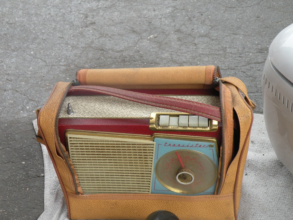

Ps, is ben vandaag in een ander plaatsje ook naar zo'n rommelmarktje geweest.
Ik heb twee foto's gemaakt van een radio die daar werd aangeboden.
Buizen, dus ander Forum.

Beste,het is een frans toestel :SONOLOR.
Groeten,Etienne.

Dit zal hij zijn:
http://www.radiomuseum.org/r/sonolor_plein_air_62_1_oc.html
Groeten .... Hugo Sneyers
vide -greniers
door etienne lava
, Bredene aan Zee, België, 08-06-2015, 07:20 (4098 dagen geleden) @ Bapaktua
Hoi,
't meer bepaald:een Sonolor Plein Air 62(3 OC) van 1961.
Er zit een ferrietantenne in en ook een telescopische antenne(dienstig voor de korte golf(OC=ondes courtes).
Der zat ook een aansluiting in voor aansluiting als autoradio in de auto.(ANT)
Zeer mooi toestel ten andere.
Der staan er regelmatig te koop op tweedehands sites in la douce France.
Sonolor Paris-La Courneuve heeft toch een paar mooie modelletjes gemaakt,maar
veel eenvoudiger gemaakt als je het vergelijkt met bijvoorbeeld een Duitse Schaub Lorenz uit die tijd.
Beste groeten uit Bredene,
Etienne.
