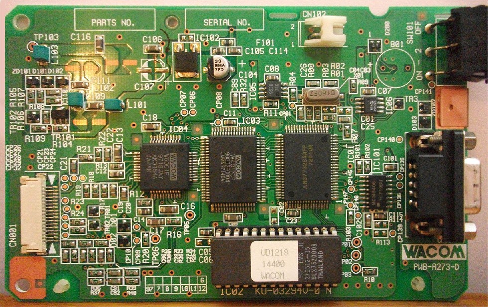

Dit is de hoofdprint waar het om gaat.

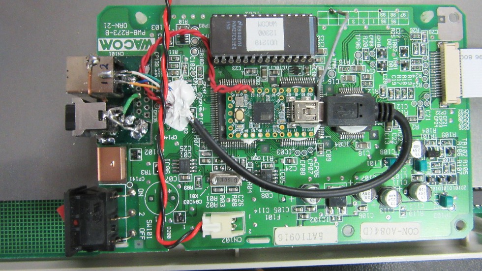

Deze warmtebron was nodig om de RS232-connector los te halen, een ic (smd achter de connector) is met een zelfgemaakt hulpstukje met een smd-desoldeerbout losgehaald.
Zo nodig kunnen ze weer worden teruggeplaatst.

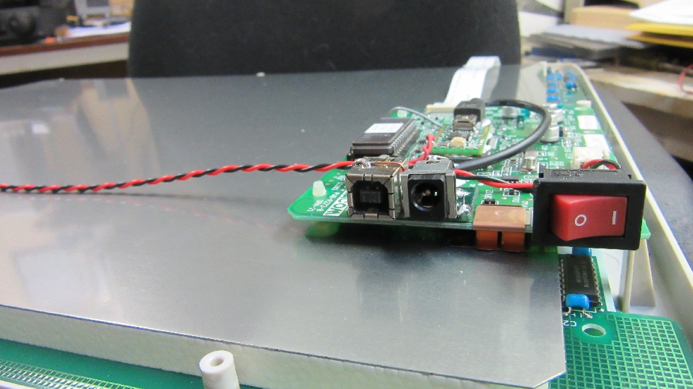

Op de plaats van de connector is een hulpprintje geplaatst met een usb en een voedingsaansluiting.

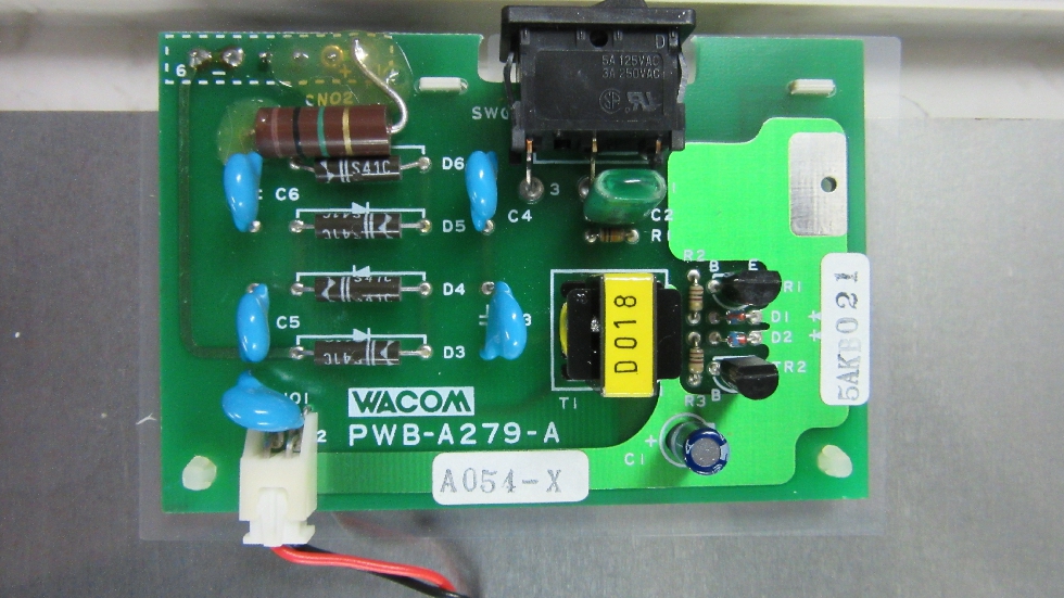

De originele beschrijving gaat uit van de 5 volt vanaf de usb, maar deze tablet heeft nog 12volt nodig voor hoogspanning (electrostatisch).
Twee verbindingen naar aarde (rst cts) en twee (rx tx) naat het TEENSY2 printje plus een stukje aansluitkabel voor de usb, en de tablet kan weer dicht.
De teensy is het kleine printje met mini-usb wat met een beetje kit is vastgekleefd.
Na het bijbehorende programma met de teensy-loader geinstalleerd te hebben is de tablet veranderd van een seriele UD1218 in een INTUOS2 met usb-aansluiting.
