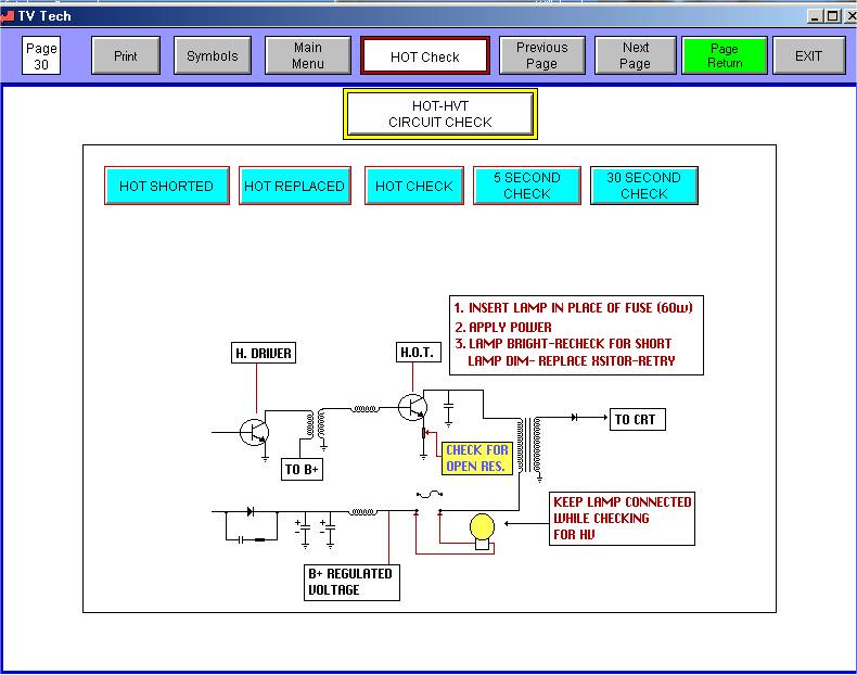

Een tip was om o.a. een dikke gloeilamp in serie of ipv de HV voeding te plaatsen
om zo de boel te foppen.
