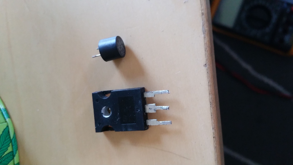

Beste Forumleden ik ben opzoek naar een hoogvermogen fet voor in een computer voeding, De fet wat ik eruit heb gehaald heeft volle sluiting waardoor ook de zekering eruit geklapt is.
De zekering is geen normale glaszekering maar een printzekering en deze heb ik zelf niet op voorraad
Het type vd fet is W12NK90Z ,en de waarde vd zekering is 6,3Amp hopelijk kan me iemand helpen aan dit fetje en zekering of eventueel een vervanger voor het fetje is ook welkom.
Hieronder even een foto vd onderdelen.

N vermogens fet heb je geen andere PC voeding waar je zo'n fet kan uit slopen ?
Hij moet gewoon iets van 900 volt 11 amp en < 0,9 ohm zijn.
En als je de ruimte heb een glaszekering draadje op solderen en recht op plaatsen
wel even isoleren :-)

TR5 zekeringen zijn tamelijk gangbaar, dat lijkt me niet het probleem. De FET kan soms makkelijker te vinden zijn door de fabrikant ervoor te plakken, dus in dit geval vermoedelijk STW12NK90Z.
Groter probleem is dat je met het vervangen van de zekering en de FET geen oorzaak- en gevolgschade wegneemt. Aansturing van de FET meevervangen is aangewezen, en ook even kijken of er 'stroomafwaarts' niet nog bijvoorbeeld een kortsluiting zit ergens, of een onderbreking in het een of andere feedback-circuit.

Maarten heeft gelijk
Maar veel zit er niet tussen een stoom begrenzing meestal lage waarde en grootte (vermogen) weerstand de fet en dan de trafo.
Als de sturing niet werkt wordt de fet meestal niet aangestuurd en moet dat dus geen probleem zijn.
Wel om denken dat dit gedeelte wel aan de 230 volt hangt en gelijkgericht 400 volt is.

Bedankt voor jullie reacties ik zal ook even de sturing voor de Fet gaan nakijken Voordat ik er een nieuwe in plaats.Ik heb helaas zelf geen oude voeding meer liggen waar ik deze uit kan halen maar nu ik ook de fabrikant heb zal het zoeken idd makkelijker gaan bedankt hiervoor.

Hier staat je Fet. http://www.eoo-bv.nl/index.php?_a=viewProd&productId=13614 Groet, Ben
(P.S. Let wel op dat je briefpost aanvinkt anders betaal je teveel verzendkosten)

Natuurlijk zijn de maximale spanning , de stroom en minimale weerstand belangrijk. Maar ook belangrijker is de schakeltijd. Is deze niet juist (dus te langzaam) dan gaat er teveel vermogen verloren in de FET.
Ik heb zelf veel geschakelde voedingen gerepareerd en ben er achter gekomen dat een te langzame FET vrij snel daarna weer defect ging.
